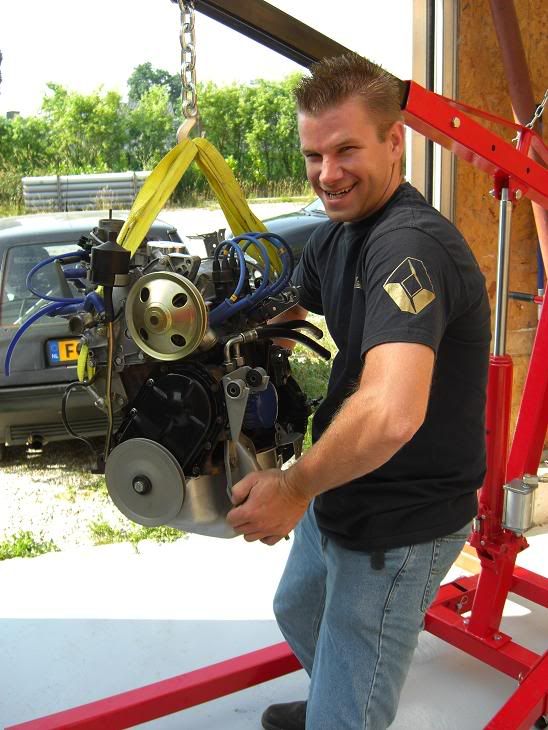

Nog wat aanvullende foto's ..........

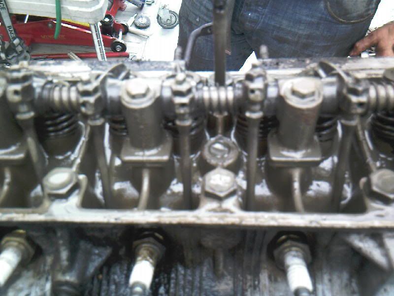

Een kop met wat vervuilling .....
[img]http://i277.photobucket.com/albums/kk55 ... 0039_1.jpg[/img]

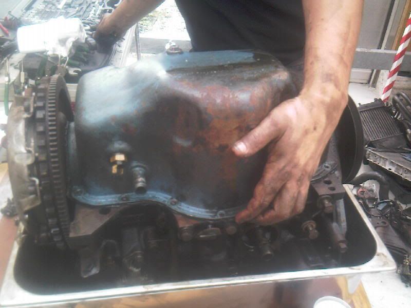

Zo de carterpan maar eens liften, dit omdat de olie een beetje zilver metalic was....
[img]http://i277.photobucket.com/albums/kk55 ... 0047_1.jpg[/img]

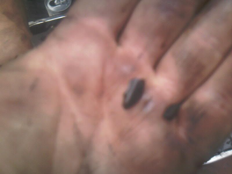

Even de oliepomp bekijken .....compleet met stukjes ?????
[img]http://i277.photobucket.com/albums/kk55 ... 0050_1.jpg[/img]
De stukjes
[img]http://i277.photobucket.com/albums/kk55 ... 0049_1.jpg[/img]

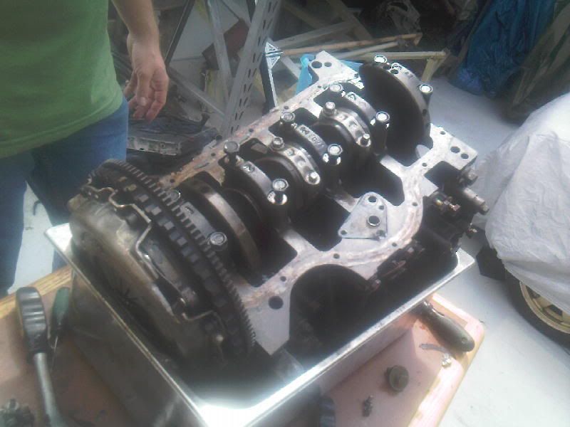

Na inspectie van de hoofd en de drijfstanglagers .....
[img]http://i277.photobucket.com/albums/kk55 ... 53_1-1.jpg[/img]

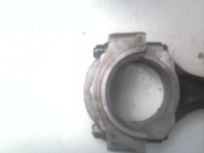

die wel iets slijtage hadden maar niet echt te gek, toch maar besloten om het blokje helemaal aan te pakken.
Euh zoek de verschillen , een orginele drijfstang met daar boven op een drijfstangkap die iets is afgeslankt.....
[img]http://i277.photobucket.com/albums/kk55 ... 0051_1.jpg[/img]
