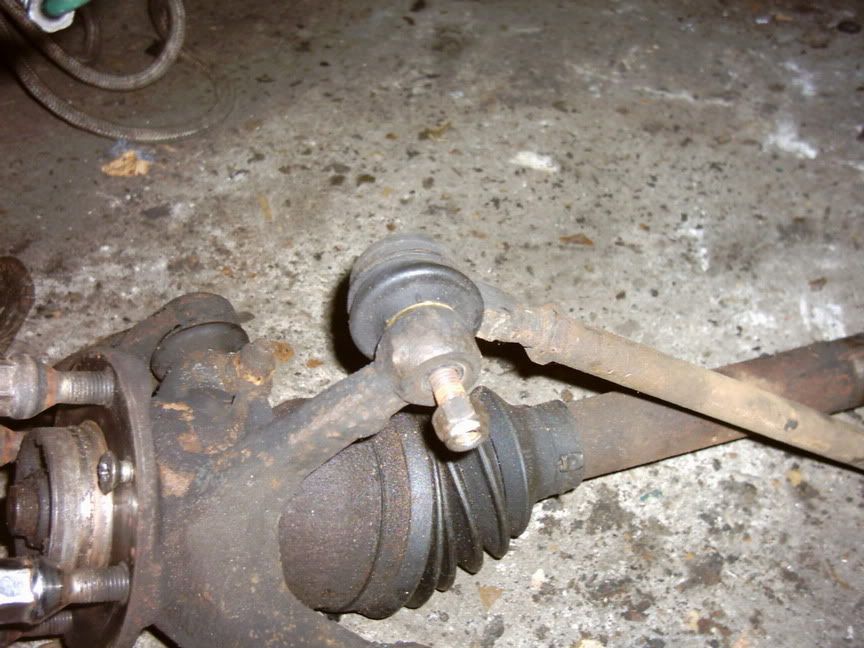

[img]http://img.photobucket.com/albums/v218/ ... GE0137.jpg[/img] Is er iemand die weet hoe ik deze pin loskrijg?? Heb al grof geweld geproberd maar zonder succes.

Heb je al kruipolie geprobeerd?
Anders zou je hem ook voorzichtig warm kunnen stoken en dan eruit slaan met een hamer.

De fuseekogel? Daar heb je speciale gereedschappen voor.
Je hebt er 2:
1- de fuseekogel trekker, die zet je ermoheen en met een boutje draai je em los
2- de groffe variant, een wigvormige vork die je tussen de fuseekogel en het fusee steekt en dan er flink op rammen.
Die vorken kosten 15 euri ofzo en zijn altijd prima wrikgereedschap voor bij het sleutelen. Erg fijn ding :)
Enige nadeeltje is dat vaak het stuurkogel rubbertje sloopt, maar die kun je voor 50 cent bij Brezan nieuw krijgen met de bijbehorende elastiekjes.

als ie nog op de 5 zou zitten had je er een krik onder kunne zetten. dan kon je die moer wel los draaien zonder dat de rest meedraait.
Dat word dus gewoon naar ome renault rijden en vragen of ze het daar willen doen voor me

Met een stuurstang kogel ben ik vandaag ook bezig geweest. Ik heb met een luchtratel die moer eraf gedraaid en hem daarna met een hamer zachtjes eruit getikt. :)
