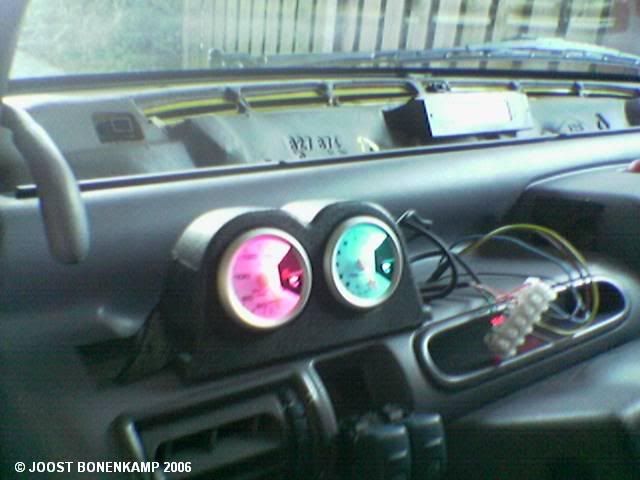

Joosten schreef:dit is watertempratuur, heb ik tenminste een idee hoe warm mijn blokje wordt...
als me dit is gelukt komt olietempratuur en/of voltmeter mischien ook wel :p
ik weet alleen niet of ik de tempratuurmeter op de sensor kan aansluiten die al in het blok zit voor de computer...
Naja, ik heb beiden, dus als je meer weet ;) :D

laat ik het je gelijk weten :wink: zodra ik tijd heb ga ik proberen hoe de meter en de auto reageerd als ik het op de tempratuursensor van de ECU aan sluit

Joosten schreef:laat ik het je gelijk weten :wink: zodra ik tijd heb ga ik proberen hoe de meter en de auto reageerd als ik het op de tempratuursensor van de ECU aan sluit
Je kan beter de sensor monteren die er bij zit. Heb ik bij m'n eerste 5 ook gedaan. Hij werkt als het goed is niet op de originele.
Het mooie ervan is dat je een meter hebt die op de sensor zit die erbij zit en het originele lampje in het dash voor waarschuwing, mocht de meter weigeren. Het is gewoon dubbele check :)
Wel monteren in een slang waar ALTIJD koelvloeistof in zit! Dus niet na de termostaat (I)

oké, dat is een goede tip (Y) ik had hm anders zo bij de radiator gemaakt of zo... |:
maar als ik hem monteer in een slang, dicht het dan wel goed genoeg af? Want er staat een behoorlijk druk op. moet ik dan gewoon een gaatje boren of wat? :)

Joosten schreef:oké, dat is een goede tip (Y) ik had hm anders zo bij de radiator gemaakt of zo... |:
Gebruik een T stukje die in de diameter van de slang past. dus slang doorsnijden en dan T-stuk er tussen. Dan monteer je op het extra pootje wat je nu hebt een stukje slang en daar doe je de sensor in. Heel makkelijk.

nou heb ik vanmiddag nog de perfecte slang gevonden voor op het T-stuk voor mijn sensor, maar nou zit ik mij net te bedenken.
Als er zo'n hoge druk op staat en ik heb die sensor in die slang zitten.
Ik heb dan het idee dat hij er dan uit schiet of zo. Zelfs al doe ik er een slangklem om, het schiet er uit denk ik omdat je het niet ergens echt in schroeft, toch? :)
[img]http://img.photobucket.com/albums/v722/ ... 0_7016.jpg[/img]

Heb ik nooit last van gehad. Als je 'm goed aandraait gaat er niks mis. Zo erg hoog is de druk ook weer niet. Wel er om denken dat je daarna even goed ontlucht voor de zekerheid.

nou, dat gaat helemaal goedkomen, even van dat tape om het schroefdraad en een goede slangklem, dan komt hij er vast niet van af. En idd daarna goed ontluchten... Maar eerst even kijken wanneer ik tijd heb. vanaf eind april heb ik pas echt iets meer tijd voor mezelf... O-)

Ik ben al behoorlijk op weg met mijn tempratuurmeter en rpm meter.
maar kan iemand mij zeggen hoe ik van onder de motorkap naar binnen kan (of andersom :p )
ik zie die stoppen wel zitten met ruitensproeierslang en bedrading en zo, maar ik kan er geen beweging in krijgen, of moet ik er gewoon een klein gaatje door boren...?
ff foto van net, aan het klooien met de achtergrondverlichting ect. 8)
[img]http://img.photobucket.com/albums/v722/ ... ing722.jpg[/img]
