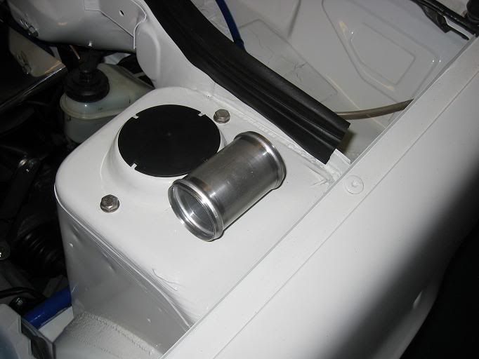

Roy schreef:Ik heb vanavond het fmic systeem afgemaakt.
Alle verbindingen zitten met dit soort pijpjes aan elkaar. Met aan allebei de kanten een velsrand zodat ze er op hoge druk niet afklappen. En aangezien ik altijd met vrij hoge druk rij... :wink:

Nou wil ik wel graag weten waar ik die mooie buisjes kan kopen, want ik moet mijn FMIC ook nog ophangen :)
Je kan ze gewoon kopen. Dan zijn ze wel aardig aan de prijs, ongeveer 20 euro per buisje :bonk:
Of je doet het op de low-budget manier (heb ik ook gedaan :wink: )
Je koopt een stuk pijp van 1,5 meter en je velst zelf die randjes eraan.
JL tuning heeft de beschikking over zo'n apparaatje dus heb ik bij hem aan alle pijpen een randje gedraaid :)

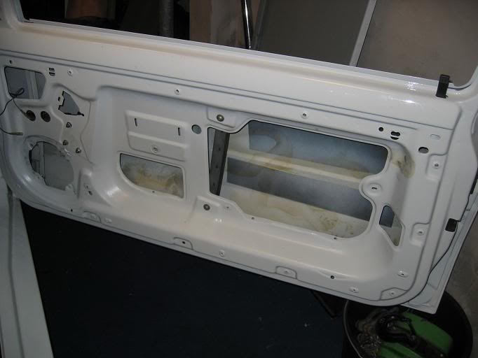

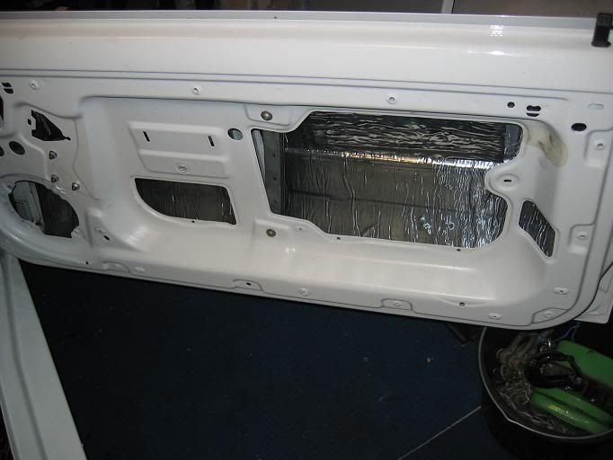

Vanavond heb ik de deuren en achterschermen geisoleerd.
Want ik vond het vreselijk als ik met mn ramen open reed en dan mn deur dichtdeed. Dan klinkt het standaard echt als een holle koektrommel (N)
Dus nu heb ik het bekleed met een isolatiemateriaal van mn werk.
Het klinkt nu echt stukken beter als je de deur dichtdoet. :)
Voor:
[img]http://i13.photobucket.com/albums/a293/GT5/135_3554.jpg[/img]
Na:
[img]http://i13.photobucket.com/albums/a293/GT5/135_3555.jpg[/img]
bitumen matjes?
Nee. Die zijn veel zwaarder als wat ik er nu ingeplakt heb. Dit is meer een dikke sticker met aluminiumfolie erop :)

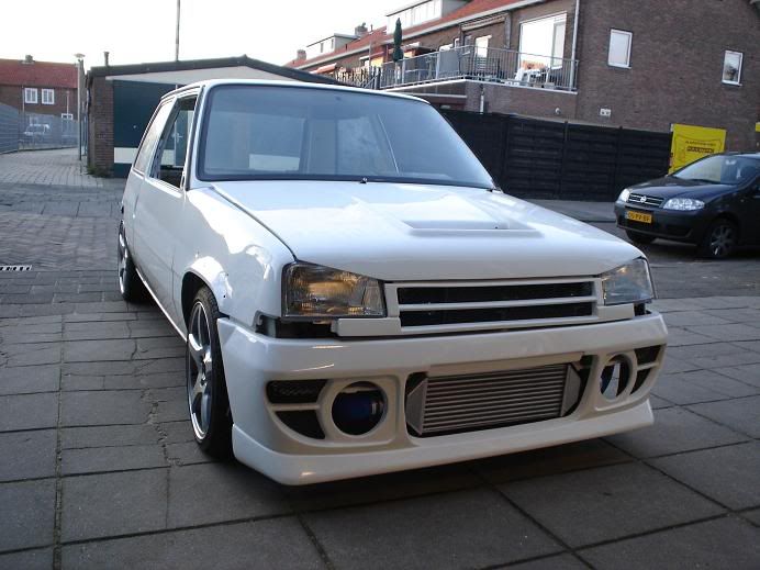

Vandaag het gaas in de bumper en grille geplakt en ze daarna ff gemonteerd. :)
[img]http://i13.photobucket.com/albums/a293/GT5/DSC01935.jpg[/img]
Word vervolgd.... :)

Wat is dat ding vet!!! :worship: (Y)

ZO........ ziet er gaaf uit zo, als je dit op de snelweg in je spiegel ziet aankomen, wil je wel aan de kant (Y)

home made grille? mooi met die subtiele doorlopende sleufjes :)
Nou ik moet het allemaal nog maar zien ...... :wink:

-Ray- schreef:home made grille? mooi met die subtiele doorlopende sleufjes :)
Nee Monte Carlo grille van Reichard :)
