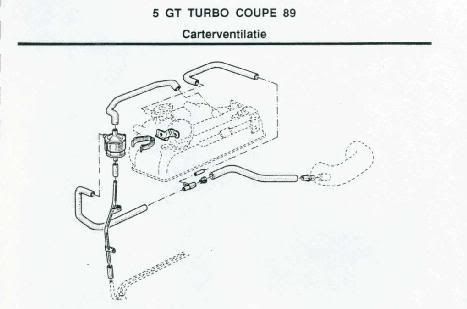

kan iemand met pijltjes aanduiden hoe de gassen lopen?
ben mijn carterventilatie aan het hermaken, hij stoot af en toe wat olie uit de karter.

is me niet echt duidelijk :shame:

:lol: :lol: :lol: sorry hoor ! De tekening is toch heel duidelijk ? Bedoeling is dat je gassen weggaan dus vertrek links en rechts van het kleppendeksel. Beide kanten van de slang komen terecht op een T-stuk met daarin een kogel/terugslagklepje en gaan zo naar de afvoer. Wat Riël tekent met de pijltjes is de weg van de gassen.
Vanuit de kleppendeksel en vanuit het carter gaan gassen het potje in. Via het potje kan het enerzijds ín de elleboog van het luchtfilter komen, anderzijds wordt t opgezogen via de nippel achter de carb :)
Dit kun je allemaal loshangen, potje eraf, en slangen ergens in n bakje laten uitkomen waar de drap opgevangen wordt.

of gewoon alles eraf en 1 dikke slang eraan, laat maar dampen die zooi :D

zo?
[img]http://i154.photobucket.com/albums/s259 ... mloos2.jpg[/img]
khad een open carterventilatie met alle darmen gewoon los, maar er komt teveel smurrie uit en nu ga ik een tankje maken.
Het pijltje rechtsboven moet de andere kant op.
