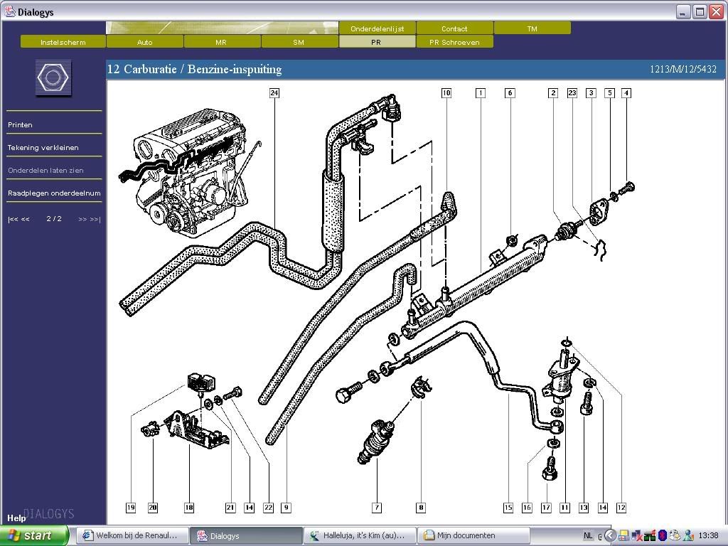

maar goed..nu dus aan het opzoeken in haynes waar die slang koppelt aan de stalen leiding onder de auto, en de hele slang maar vervangen ofzo? kijken of ik daarbij kan komen :S
Tip van meneer brezan: rij naar een garage en laat het daar doen (ja vriend, met kapotte benzineleiding gaat dat wat lastig hè :S:S:S )
paul, die leiding loopt volgens mij tot je dorpel door, dus net wat verder door dan t subframe :) daar begint je stalen gedeelte geloof ik. ff bij de auto kijken is makkelijker dan haynes? :P

Slang loopt inderdaad tot net na het subframe. Tis een voorgevormd slangetje, dus mooiste is gewoon als je de originele kan scoren ergens. Tot die tijd kan je als noodoplossing er een gewoon slangetje aan maken.
yeps, met een btje geluk vind je t bestelnummer nog ergens op die slang. Kan me herinneren dat er wel nummers opstonden, maar of dat de befaamde 77... nummers zijn, moet je zelf ff kijken.
Net wat bart zegt, voorgevormd slangetje is t mooist, zeker met die bocht net voor de benzinerail :)

ga er voor nood maar zo'n andere slang opzetten, dan morgen met de oude slang naar ome renault om een nieuwe te bestellen, zal toch wel neit op voorraad zijn denk ik zo..

Maar ga die shit zo wel ff bestellen, en als ze het niet hebben ff een stukkie bij brezaap halen (7 euro de meter) en die er maar ff tussenknallen, want heb de auto t weekend nodig..
[img]http://i13.photobucket.com/albums/a293/GT5/r1916v.jpg[/img]
Bedoel je slang 9 of 10? Die zijn best prijzig :wink: Ik heb hier nog de gulden versie 277,96gld :nee:
Nummer 9 is dat idd..

Die prijzen kloppen geen hout van in die versie van dialogys. Gewoon ff bellen en prijs opvragen van dat bestelnummer. Voor dat soort onderdelen kan er meestal nog wel wat korting vanaf, ze zijn allang blij dat iemand die oude troep koopt :)
paul, als je nu belt, heb je m morgen in huis :P kun je m t weekend gebruiken :P
Die prijzen kloppen over het algemeen vrij aardig.
Maargoed slang 9 is 77 05 090 294 SLANG BRANDSTOF
slang 10 is 77 05 090 293 SLANG BRANDSTOF
Succes :)

Niet bij de dealer die slangetjes gaan halen.
Je moet gewoon hetzelfde doen als ik heb gedaan.
3 Meter omvlochten slang halen en naar eigen inzicht leggen. Bij de Clio heb je trouwens erg weinig ruimte om die standaard slangetjes te leggen langs de originele weg, ik weet niet of het bij de 19 ook zo is, maar dan zou ik al helemaal gewoon universele slang halen...

bij de dealert, dat stukkie slang van 1 meter: 126,99 ex BTW...en ja..dat zijn euro's ja :S:S:S
en dan niet eens op voorraad hebben, in belgië ook niet, dus pas eind volgende week binnen..
toch maar universele zooi leggen
Bij een 19 is wel redelijk ruimte om de slang te leggen ja..
