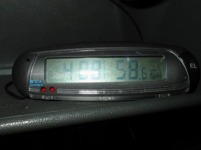

Riël schreef:Hangt die sensor niet IN de buis dan?
Zo te zien niet riel.
Maar in de buis zal die warmer zijn, ik kan hier alle logs bekijken en ik neem aan dat het per auto niet echt veel verschilt
20 a 30 graden warmer is normaal.
Maar net wat Florus zegt denk ik een chargecooler is stukken kleiner en als die de temperatuur constant kan houden op ongeveer de fmic luchttemp is het al een verbetering omdat je turbogat een stuk kleiner is.
ook onder de kap zit warmte, en volgens mij geleid alu de warmte heel goed dus zoveel verschil zal er niet zijn....
Ja eigenwijs en onder de kap heb je ook werveling en koude lucht, op deze manier kan je dus niet nauwkeurig meten
Lees verhaal van Jochem
Ik meet ook via de ecu en aim, lijkt me stuk nauwkeuriger dan een meter van 5 euro op de buitenkant geplakt, daarmee krijg je geen betrouwbare meting hoor.
Gezien het verhaal van jochem is de temp hetzelfde als bij een fmic, alleen zoals florus aangeeft is het turbogat kleiner.
Ook op een forum kun je iemand gelijk geven , na een uur rijden ( wat ik doorgaans niet doe ) loopt de temp van de alu buis wel aardig op .
Dus vandaag maar even geprobeerd en kijk :
[img]http://i213.photobucket.com/albums/cc23 ... rbo030.jpg[/img]
@ Luco , je hebt gelijk , t wordt zeker 55 graden , ook met een 5 euro meter :grin:

O ja plek van meting
[img]http://i213.photobucket.com/albums/cc23 ... i004-1.jpg[/img]
Ongewijzigd
Maar erín of eróp?
er op riel anders blijft dat tapie niet zitten hoor.
