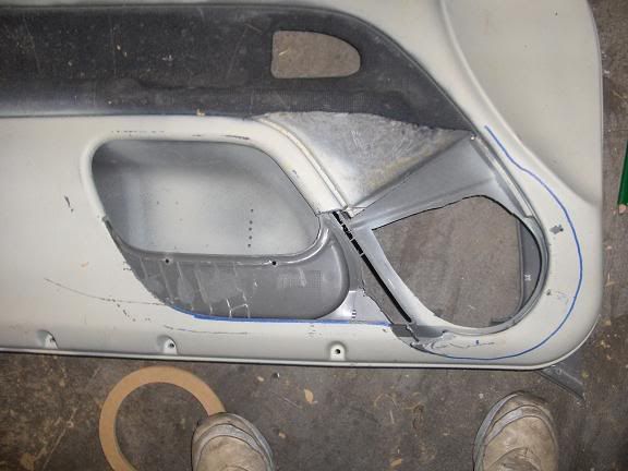

Zo hier weer eens een update van de 8" subjes.

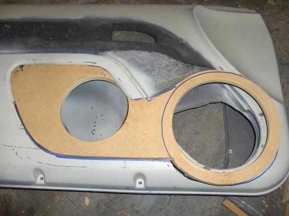

Eerst een mal gemaakt van karton om de vorm te krijgen hoe ik het wil gaan maken.
Daarna op mdf af getekend en uitgezaagt en in het deurpaneel ook een zaag gezet.
[img]http://i66.photobucket.com/albums/h278/ ... ing045.jpg[/img]
Daarna de mal op zijn plaats gelegt. en gekeken hoe hij zat.
[img]http://i66.photobucket.com/albums/h278/ ... ing047.jpg[/img]

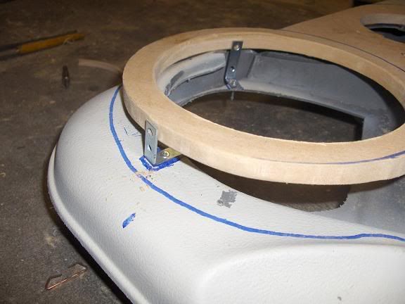

Een paar hoekjes erop geschroeft zodat hij mooi op de maat blijft zitten.
[img]http://i66.photobucket.com/albums/h278/ ... ing052.jpg[/img]

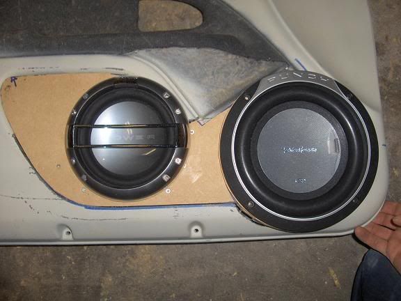

Toen een foto gemaakt van wat het ongeveer moet worden.
[img]http://i66.photobucket.com/albums/h278/ ... ing054.jpg[/img]

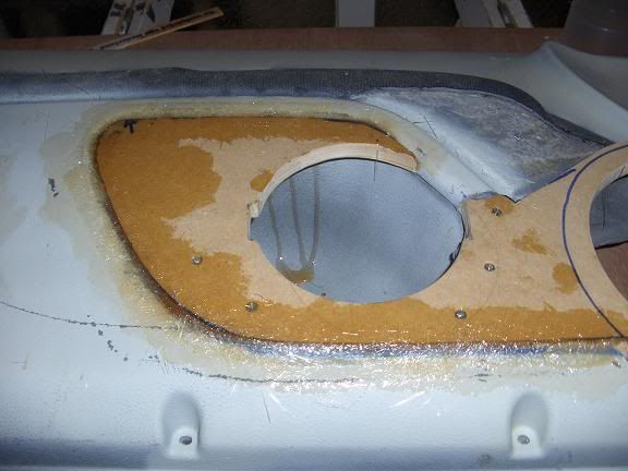

Hierna alles in de poly gezet.
[img]http://i66.photobucket.com/albums/h278/ ... ing057.jpg[/img]

netjes!
Succes met schuren en plamuren
handige harry fixt t wel! netjes!

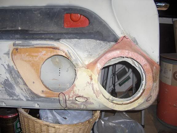

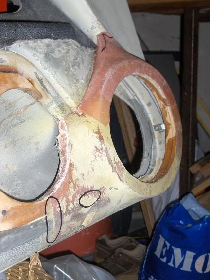

Weer een update van de deurpanelen!
De dummy is bijna klaar...
In het weekend word het een beetje afwerken en aansluiten. Dan bekijken of k het nog iets aanpas of dat ik het zo laat.
Dan ga ik de echte panelen bewerken.
Hier nog wat foto's.
[img]http://i66.photobucket.com/albums/h278/ ... ing060.jpg[/img]
Nog een.
[img]http://i66.photobucket.com/albums/h278/ ... ing061.jpg[/img]

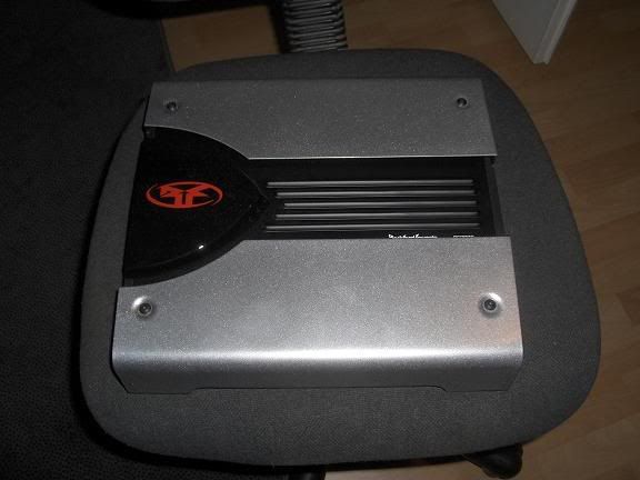

Ook heb ik afgelopen weekend nog een versterkertje gekocht die de subjes aan gaat sturen!
Een 2 kanaals Rockford Fosgate versterkertje.
[img]http://i66.photobucket.com/albums/h278/ ... ing059.jpg[/img]

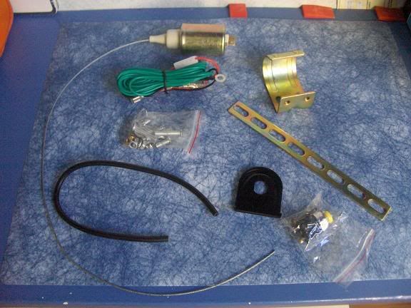

Vandaag mijn trunk release gehaald die word er morgen ingebouwd.
Dus dan kan k als het goed is mijn klep op afstand openen!
Hier een foto van het systeem.
[img]http://i66.photobucket.com/albums/h278/ ... elding.jpg[/img]

Is je slot op je klep al weg dan?
hey die zit ook in mijn achterklep
- Berichten: 3702
- Car: Talisman sedan
- Locatie: St. Annaland
Da's waar, maar het kan pas gemonteed worden als je "normale" slot verwijderd is
