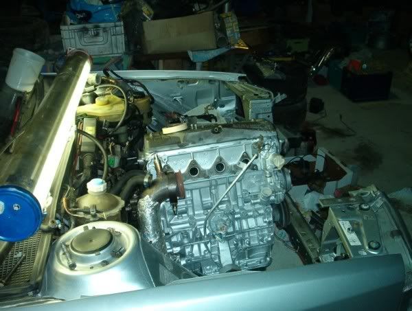

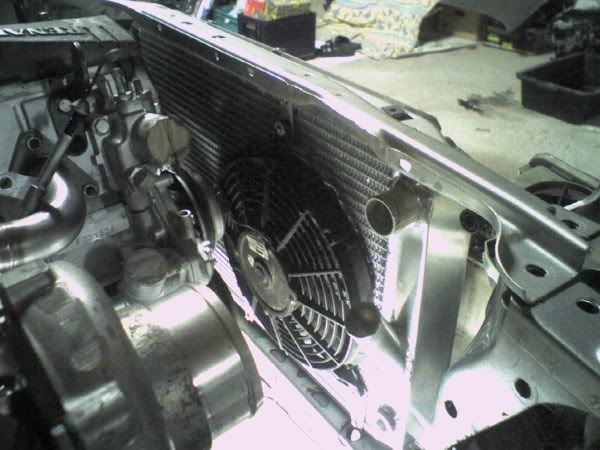

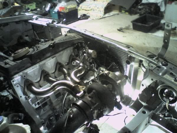

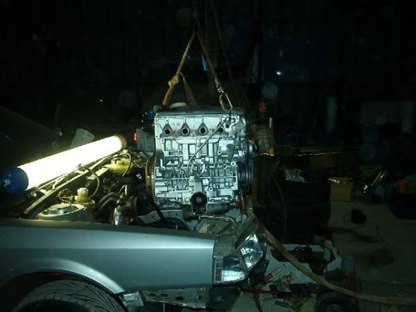

die steun voor de turbo sloeg zwaar tegen vanwege plaatsgebrek :( Na lang klooien toch af gekregen. Dan de motor erin gooien wou de verbinding Bak/blok niet meewerken...tering, weer gekloot. Uiteindelijk is het toch gelukt na men klauwen nog tussen de motorsteunen gehad te hebben. :@
[img]http://i39.photobucket.com/albums/e199/ ... 004947.jpg[/img]
[img]http://i39.photobucket.com/albums/e199/ ... 004946.jpg[/img]
[img]http://i39.photobucket.com/albums/e199/ ... 004951.jpg[/img]
morgen de randapp. er nog opzwieren en iemand zoeken die men downpipe verlast.
Morgen rijden is uitgesloten, dat zal iets voor donderdag worden.

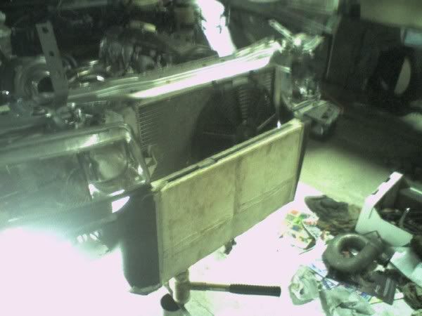

SCHIJT, HET SCHIET ECHT NIET OP !!!!!!!
heel veel aanpassingswerk, downpipe, radiator, intercooler, slangen, contacten, oliefilter en nog meer van die zooi. Rotklusjes.
Morgen ook nog een poging doen die polykap erop te leggen, hopelijk wordt het wat.

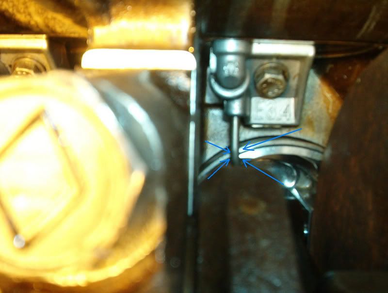

probeer het maar te snappen...bouw je een motor op zoals het hoort, breken op den één of andere duistere manier de olie sproeiers van de zuiger smering/koeling . Stalen bussen voor de vuilbak, lagers, zuigerveren, noem het maar op...
dit was na de terugkomst van UK...
Vanavond doe ik een complete heropbouw van het blok, wederom alles nieuw en wat blijkt ??????
[img]http://i39.photobucket.com/albums/e199/ ... 005017.jpg[/img]
De zuigers raken de olieleidingen !!!! :@ (Dat was dus de eerste keer ook de oorzaak en niet de bussen die langer waren)
RAAK ER MAAR AAN UIT !!!! :gun:

nee hoor, hij heeft nog niet gedraaid, enkel met de hand rondgegaan. Ik wou absouluut weten wat er psies fout gaat met die dingen.
Nu heb ik 1 en 4 al helemaal verbouwd, de olieleidingen dus en die gaan goed. Nu 2 en 3 nog...kop zit erop met een nieuwe koppakking, klephoedjes, alle lagers, keerringen en andere bussen.
Als het een béééééééééétje mee wil zitten staat ie zondag in de Meern.

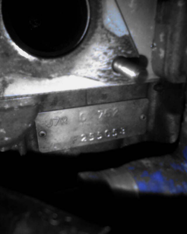

Hij vraagt dus een specifiek nummer:
deze is van 1 van mijn fase 1's:
[img]http://i83.photobucket.com/albums/j320/ ... o-0033.jpg[/img]
J7R C 752
F255053
dit is van het typeplaatje op het motorblok.

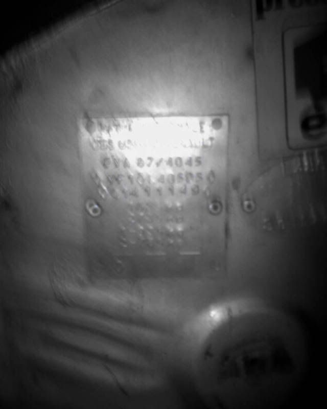

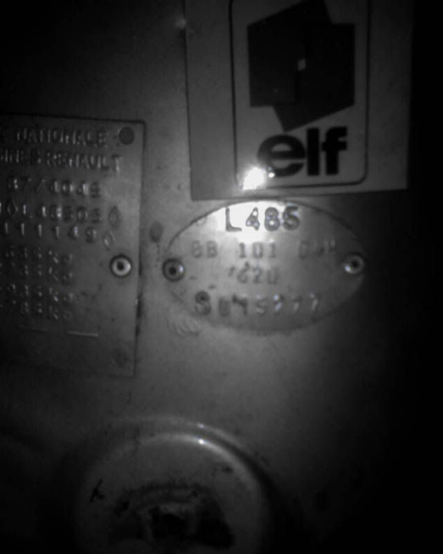

carrosserie zegt dit:
[img]http://i83.photobucket.com/albums/j320/ ... o-0032.jpg[/img]
[img]http://i83.photobucket.com/albums/j320/ ... o-0031.jpg[/img]
thanks ik heb het gevonden bedankt (Y)
