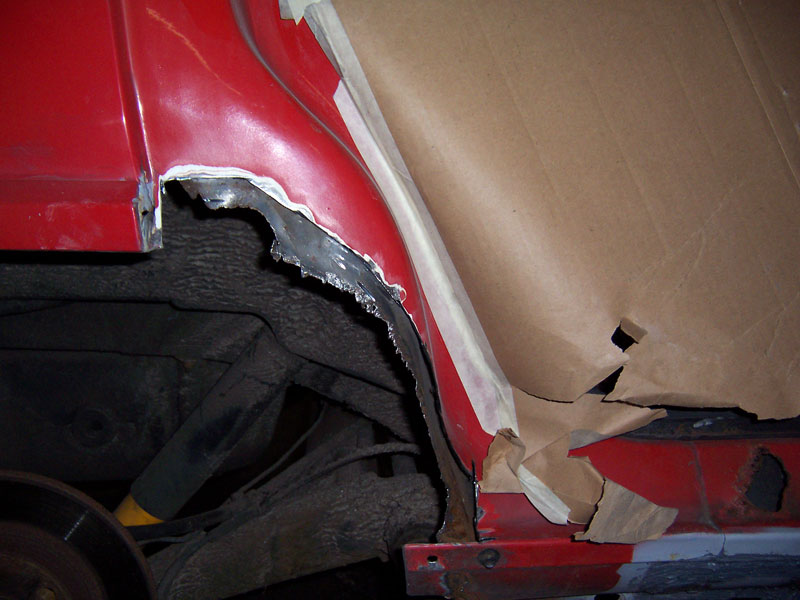

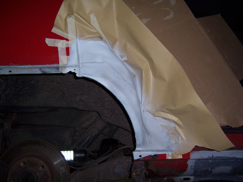

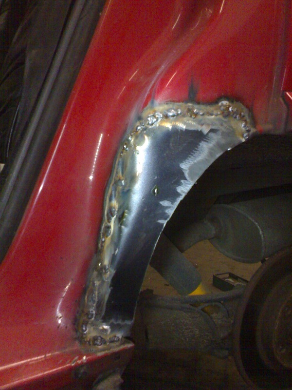

Wielkastrand LA: done
[img]http://www.renault5baccara.nl/Afbeeldin ... 009389.jpg[/img]
gewoon ff wat primer op, en rijden. :P
Voor het idee een laagje plamuur, en klaar.
Geen idee om dat ding gewoon zelf te spuiten? Lekker low-budget :grin:
Dat is precies wat ik ga doen. :D
Slim (0) Mijn idee zou alleen iets anders rood zijn. Maar dan is het wel een heel karwei.

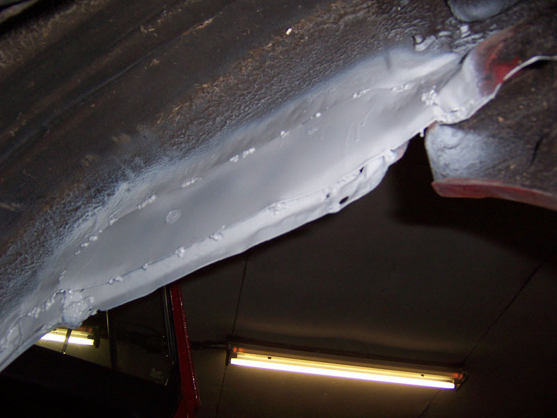

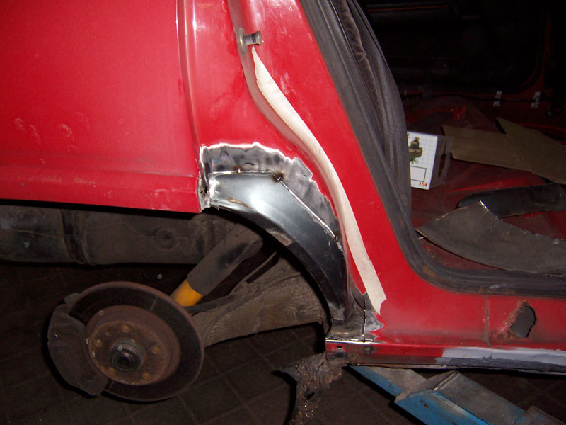

En we gaan vrolijk door:
[img]http://www.renault5baccara.nl/Afbeeldin ... 0_4439.jpg[/img]
[img]http://www.renault5baccara.nl/Afbeeldin ... 0_4444.jpg[/img]

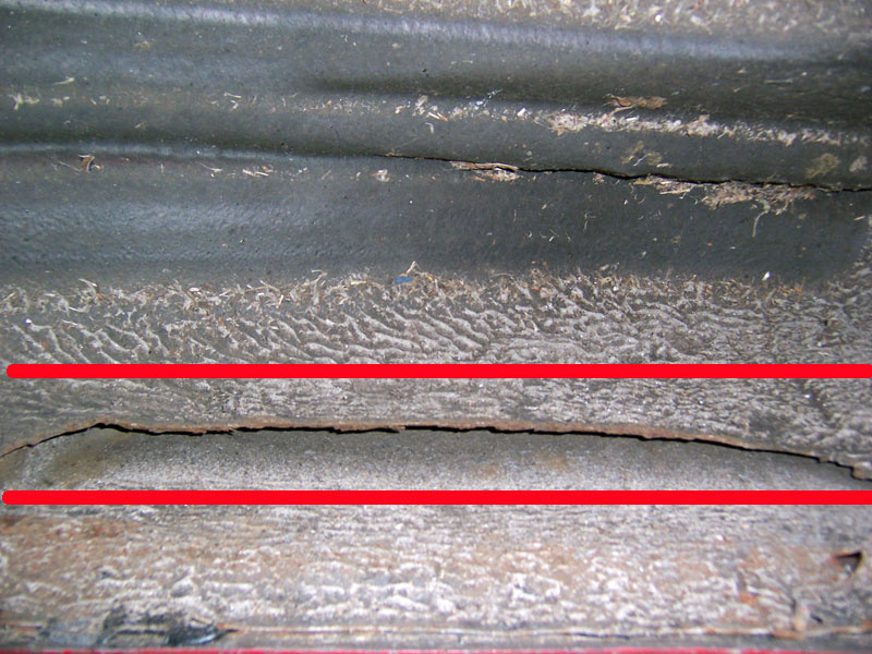

Beetje cryptische foto, maar tussen de lijnen zie je de rand van het binnenscherm. Af-fabriek zit die waarschijnlijk netjes vast aan het buitenscherm. Hier dus niet. Snap ik gelijk hoe ik aan het water in de kofferbak kom... Nu nog verzinnen hoe ik het dicht/vast krijg. Pur is aantrekkelijk :lol:

pur moet je mee opletten, kan juist vocht aantrekken/in gaan zitten en dan rot het 10x zo hard
waarom niet gewoon met kit of carrosserielijm ofzo? als t toch alleen maar dicht hoeft
Geintje :wink: Ik tik het dichter naar het buitenscherm en dan carrosseriekit erover. En als de auto ooit eens geheel gespoten wordt, las ik het wel vast.

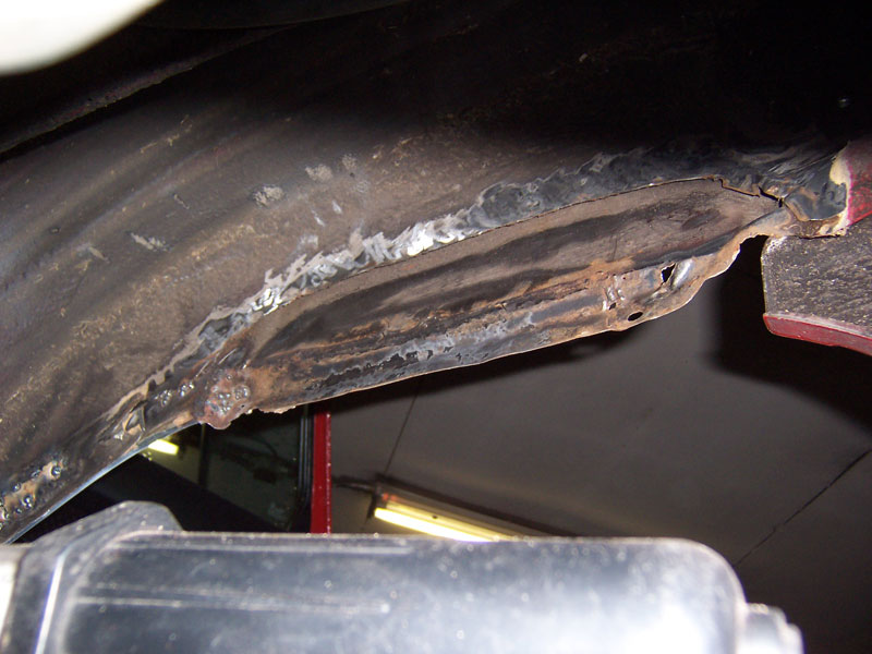

Ik pruts ook maar wat, maar gewoon een stuk binnenscherm bij schadeherstel weglaten, zo erg maak ik het nog niet. :S
[img]http://www.renault5baccara.nl/Afbeeldin ... 0_4450.jpg[/img]
[img]http://www.renault5baccara.nl/Afbeeldin ... 0_4453.jpg[/img]
Aan die kant zit ook een mm of 4 plamuur, sterk werk....

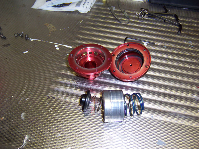

Wat voor dumpvalve is dit nu: dubbele zuiger? Geen idee...
[img]http://www.renault5baccara.nl/Afbeeldin ... 0_4454.jpg[/img]
das een dubbelle zuiger
die zijn wel goed.
die ziet er wel niet zo fris meer uit
Er is een mailtje naar DPT onderweg voor een nieuwe zuiger. (Y)
