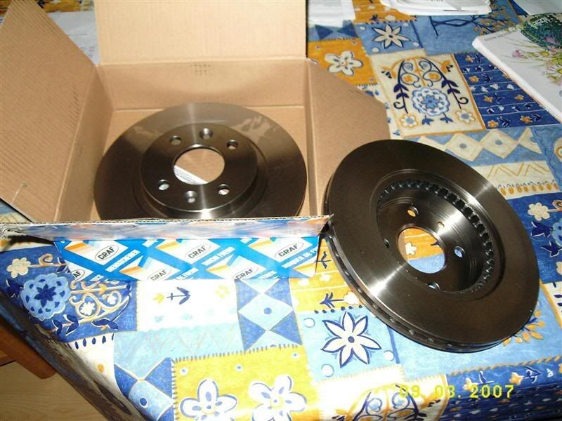

Net nog ff deze opgehaald, nieuwe remschijfjes 259 mm:

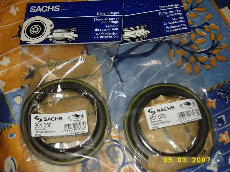

En deze had ik al even liggen. Nieuwe veerpootlagers. Moeten er ook nog eens onder (maar ja, tijd en weer he):
[img]http://i7.photobucket.com/albums/y274/F ... Medium.jpg[/img]

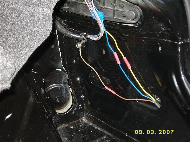

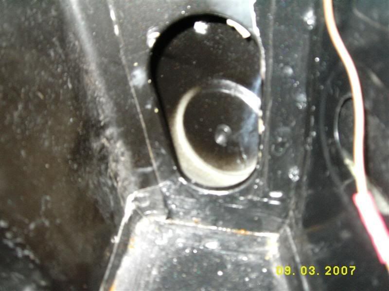

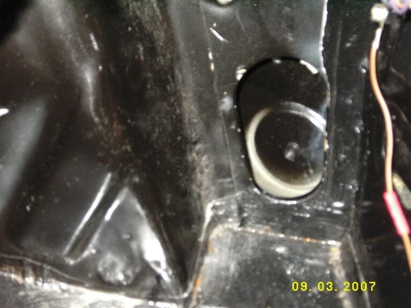

dan is het probleem met lekkage in de kofferbak blijkbaar toch nog niet helemaal weg.. want een zo'n gat stond gister gewoon weer helemaal vol, de rest van de koffer was wel droog gebleven.
en vandaag na het auto wassen lag er ook weer water in de ruimte van het reservewiel, en (dit is nieuw) ik heb het idee dat het dit keer bij het linker achterlicht vandaan kwam.... (U) omdat het rechts (in het donker) droog leek, en links water lag in het hoekje.
toch maar eens iemand met de tuinslang aan het werk zetten >-)
hier nog ff het gat waar steeds water in staat: (klikken voor grotere foto)

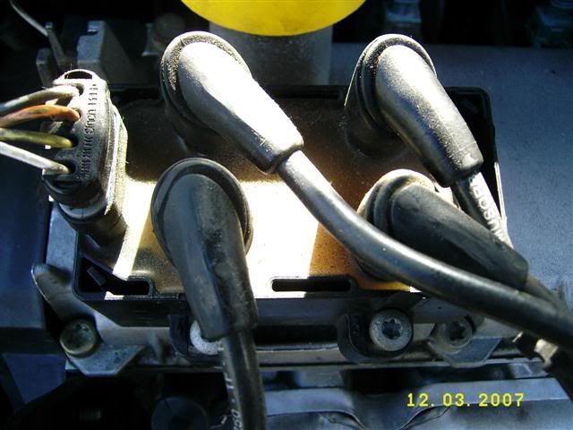

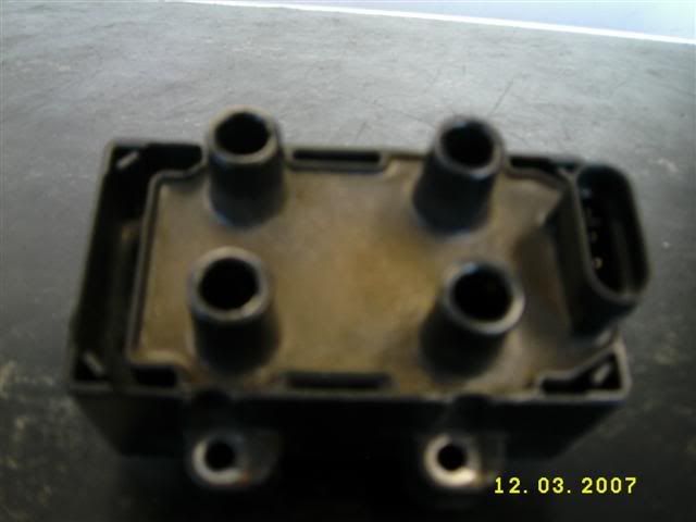

Zostraks heeft iemand bij de Lasaulec m'n bobine gecontroleerd (ik heb de bobine losgehaald en toen heeft ie de boel op een apparaat aangesloten...)
Bobine leverde tussen de 2 draadjes nog genoeg stroom om een dooie flink mee te laten schrikken >-)
Liever had ik gehad dat de uitslag 'kapot' was, dan was ik nu van de problemen verlost...
De verkleuring die ik in het bobineblok zag, schijnt ook normaal te zijn, volgens een monteur van de dealer. Omdat er iets van lijm ofzo in het bobineblok zit, zei die. Zie fotootjes.

Verkleuring in het bobine blok, en nee is geen lichtinval oid:
[img]http://i7.photobucket.com/albums/y274/ForeverYoung-Renault19/th_DSCI3153Small.jpg[/img]

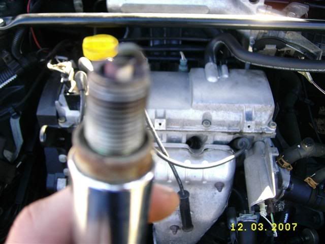

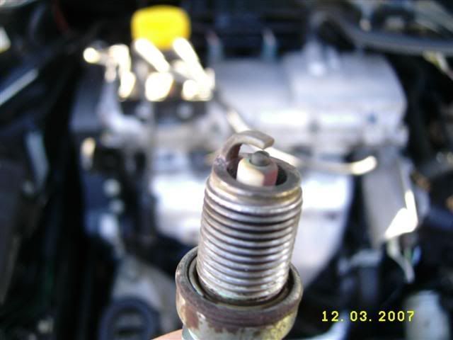

Iemand enig idee wat deze kleur op de bougies betekent? Zo zien ze er allemaal zo'n beetje uit..
[img]http://i7.photobucket.com/albums/y274/ForeverYoung-Renault19/th_DSCI3155Small.jpg[/img]
[img]http://i7.photobucket.com/albums/y274/ForeverYoung-Renault19/th_DSCI3156Small.jpg[/img]

Net nieuwe bougies gemonteerd: geen verschil (S) Heb wel het idee dat ie nu stationair mooier loopt, maar bij lostrekken van de 4de bougiekabel verandert er niks aan hoe de motor loopt, op 3 poten dus. :evil:
Op bougiekabel no. 1 na, heb ik nu alle bougiekabels al eens van plaats gewisseld, ook geen verschil :beer: Ik had ook niet anders verwacht. :smoke:

Op de een of andere manier vertrouw ik toch nog altijd de bobine niet helemaal. Vorige week bij de 2e compressietest, waren er geen bougies en bougiekabels aangesloten, en toch kreeg m'n kameraad een schok bij het 4e bougiegat (N)
Ook zijn het steeds dezelfde bougiekabels op de 4e en nog een andere bobine-poort (?) waar je stroom van krijgt, ongeacht welke kabels er zijn aangesloten.. (ik kan alle kabels, behalve die ene lange naar cilinder 1, onderling omwisselen. want daar zijn de andere kabels te kort.)
Maar ik heb dus het idee dat de bobine stroom lekt ofzo. Al kan ik aan de bobine zelf niet echt iets van vonkuitslag ontdekken (kan er wel eens een foto van maken, misschien interpreteer ik verkeerd.)

Als ik het allemaal zo lees kan het niet de bobine zijn zie verhaal riël.
De injector is ook uitgesloten. Die heb je al omgewisseld.
Ik zou zeggen haal die kop eraf en kijk of de klep krom is misschien kop krom.
Lijkt mij zo'n beetje de enige mogelijkheiden nog.
Ik zou zeggen ga daar in de buurd eens zoeken.
Iig succes met de oplossing.

Ik heb een vermoeden dat je een lekke inlaatspruitstuk pakking heb!

Riël Notermans schreef:Dit betekent dat de vonk die normaal voor 4 bedoeld is (en tegelijk met 1 aanwezig is) nu op cilinder 1 komt. Cilinder 1 deed dan het prima. Cilinder 4 deed nog altijd niets, dus voor mij voldoende reden de bobine uit te sluiten.
Dus de aansturing van de bobine klopt dan ook idd. Daar twijfelde ik nog ff aan, maar ik was vergeten dat dat dus ook al bekeken was. (S)
Tja, dan toch maar weer verder zoeken naar die pakking van het inlaatspruitstuk.. Ik zal nog eens flink in de rondte spuiten met remmenreiniger. Ditmaal kan ik zorgen dat ie redelijk laag in de toeren blijft (als ie hoog loopt: ff de handrem erop, in de versnelling en half op laten komen, dan zakt ie terug in toeren en blijft ie bij 1000 hangen ongeveer). is wat betrouwbaarder testen dan met 1700 of 2000 toeren :p
Nog tips waar ik naar moet kijken of waar ik specifiek moet spuiten?
Ik zou de kop ervanaf halen en t dan bekijken. Als je t zelf doet kost t niet veel :) Bovendien is t niet veel werk. Kan bijna niet anders dan dat daar het probleem zit.

Ik ben gisteren aan een Megane met zo'n zelfde motor bezig geweest, stationair rot en hoog lopen, 1 cilinder die niet lekker mee deed met een beetje remmenreiniger aan de slag gegaan en hoppa inlaatspruitstukpakking bij cilinder 1 door!
Misschien dat je er wat een hebt! :wink:

Het enige wat zou kunnen is dat ie een behoorlijke partij valse lucht trekt op die cilinder, controleer je pakking of spuit eens met remmenreiniger in de buurt als ie loopt.
Hoop dat ie dat ondertussen al gedaan heeft :)

Na de info dat 1 en 4 bougiekabels gewisseld zijn zou ik toch ook de bobine uitsluiten. Aangezien 4 wel correct verbrand.
Ik zou inderdaad op zoek gaan naar valse lucht door carb cleaner of remmenreiniger op het spruitstuk te spuiten. En anders inderdaar de kop er even af, maar waar zit de oorzaak dan.
hou er steeds rekening mee:
Eens je begint te demonteren ben je verloren, je moet eerst alle andere zaken uitsluiten, want je kan geen enkele test meer doen dan...
Suc6
