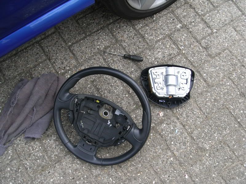

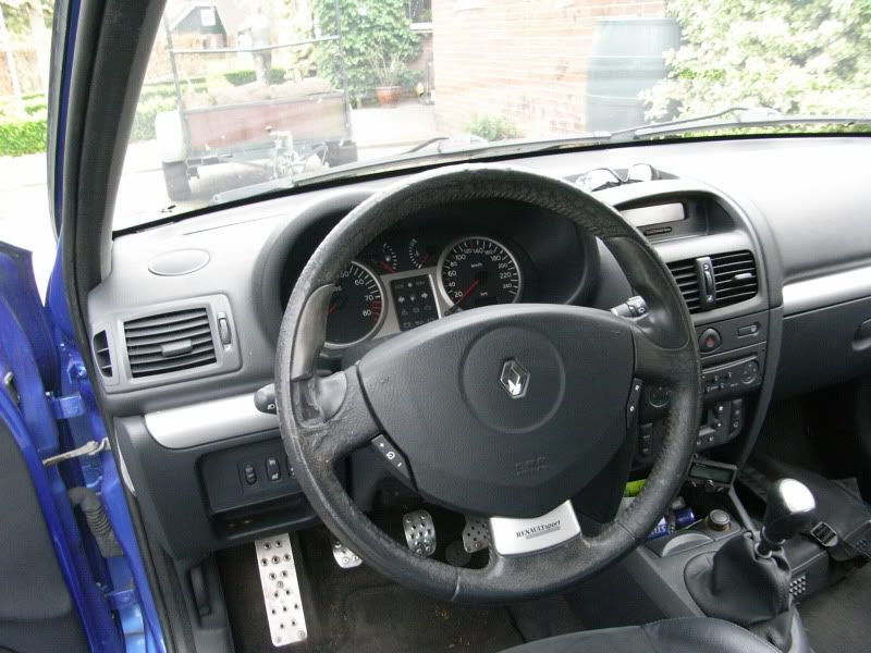

Vanavond in een half uurtje mijn 'nieuwe' stuur in de RS gezet
Redelijk simpel te doen
Foto-verslagje!

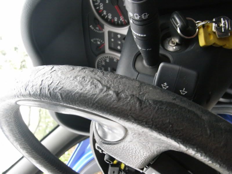

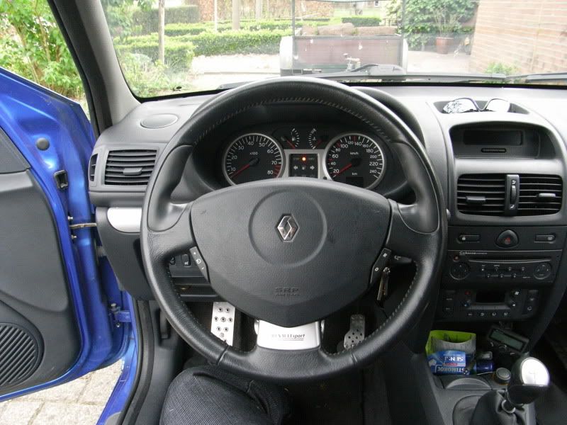

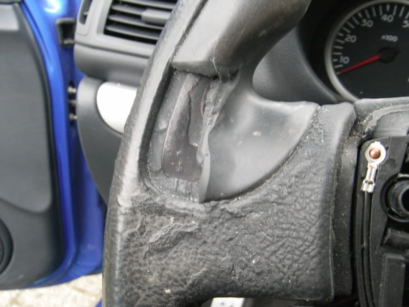

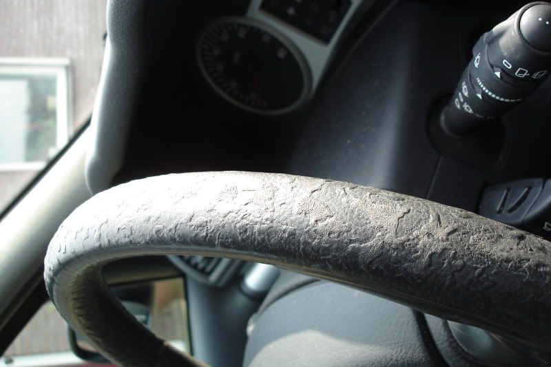

Het originele stuur, 4,5 jaar oud.
[img]http://i263.photobucket.com/albums/ii15 ... MG2945.jpg[/img]
[img]http://i263.photobucket.com/albums/ii15 ... MG2957.jpg[/img]
[img]http://i263.photobucket.com/albums/ii15 ... MG2958.jpg[/img]
[img]http://i263.photobucket.com/albums/ii15 ... C00033.jpg[/img]

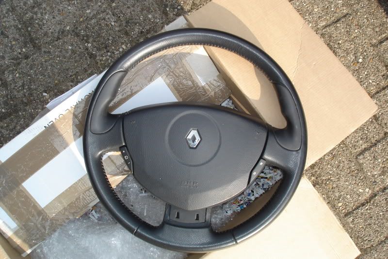

Het z.g.a.n. stuur uit de UK. Heeft er 40.000 mijl opzitten.
Gekocht voor 160 pond.
[img]http://i263.photobucket.com/albums/ii15 ... C00038.jpg[/img]

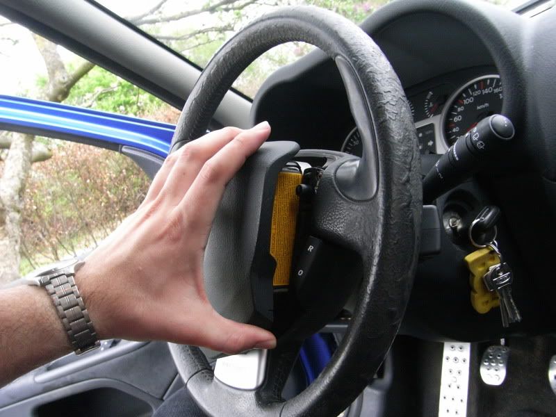

eerst bij het 'nieuwe' stuur de airbag losgehaald. Simpel door 2 veren aan de achterzijde opzij te drukken.
[img]http://i263.photobucket.com/albums/ii15 ... MG2946.jpg[/img]
Hetzelfde verhaal bij het oude stuur.
[img]http://i263.photobucket.com/albums/ii15 ... MG2948.jpg[/img]

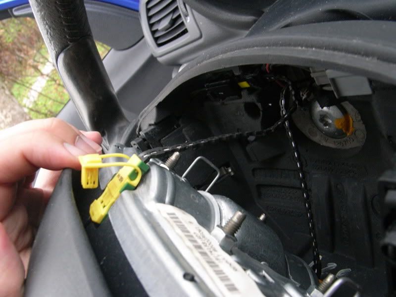

Voorzichtig demonteren van de borgclip en het stekkertje
[img]http://i263.photobucket.com/albums/ii15 ... MG2949.jpg[/img]

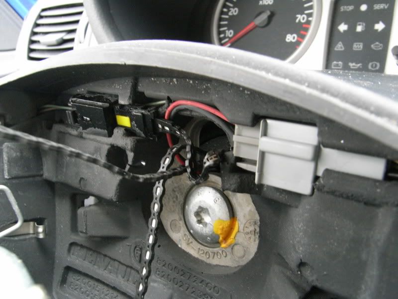

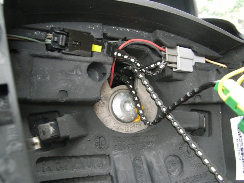

De bedrading van de cruisecontrolknoppen en claxon.
[img]http://i263.photobucket.com/albums/ii15 ... MG2951.jpg[/img]
1 grote geborgde (gele verf) centrale torxbout
[img]http://i263.photobucket.com/albums/ii15 ... MG2953.jpg[/img]

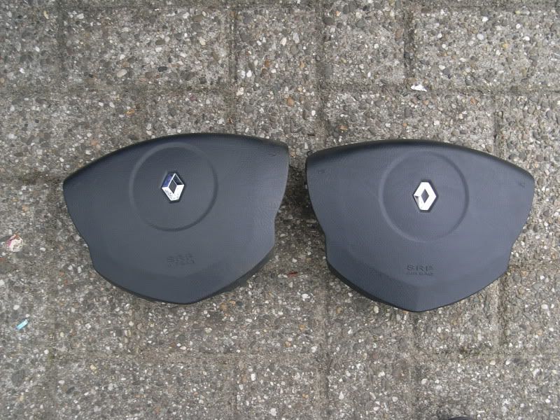

Links de airbag van het 'nieuwe' stuur, rechts de originele.
[img]http://i263.photobucket.com/albums/ii15 ... MG2954.jpg[/img]
Ik besloot om de originele weer terug te zetten zodat er zeker geen gekke dingen gebeuren.

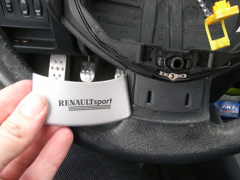

Het RenaultSport plaatje uit het stuur overzetten
[img]http://i263.photobucket.com/albums/ii15 ... MG2955.jpg[/img]
De boel weer vastzetten en klaar!!
[img]http://i263.photobucket.com/albums/ii15 ... MG2959.jpg[/img]

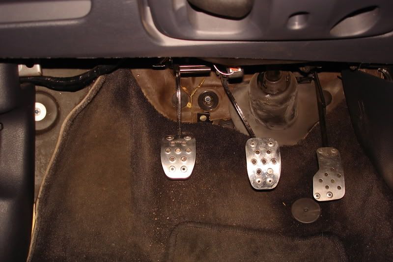

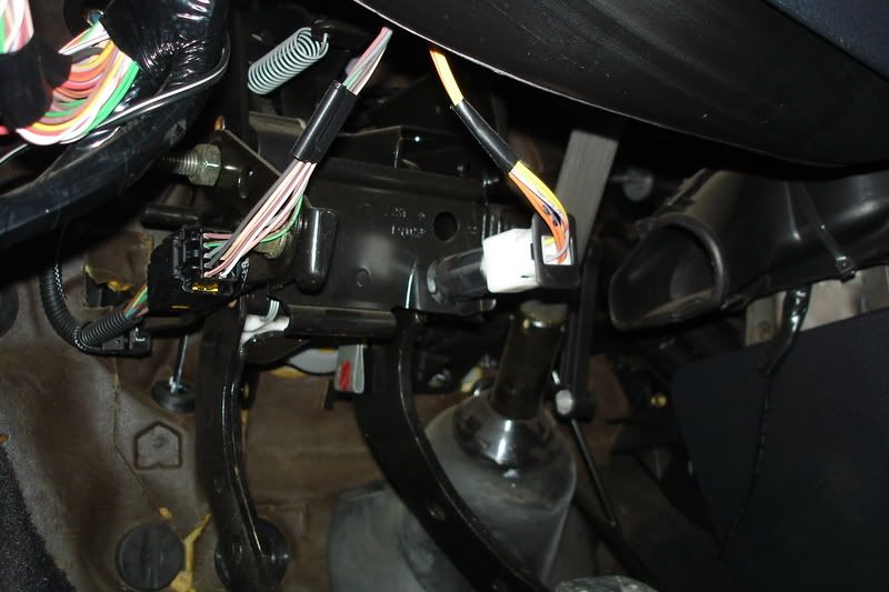

nog een vraag voor het cruise control
zou iemand bij de pedalen foto's van de rem pedaal sensor / stekker en van de koppeling sensor / stekker willen maken?
bleek mijn soldeer kunst niet optimaal te zijn, draad was los getrild
Vinnie,
Als je goed kan zoeken, kijk even op het Autoweekforum in het mijn-auto-topic van mij daar. (78 pagina's dik)
Daar staan ergens foto's van het vervangen van de kabelboom van de cruisecontrol naar de koppelingspedaalschakelaar.
Is denk ik zomer 2008 geweest. (Zal zelf ook even zoeken naar een linkje naar de goede pagina voor je..)

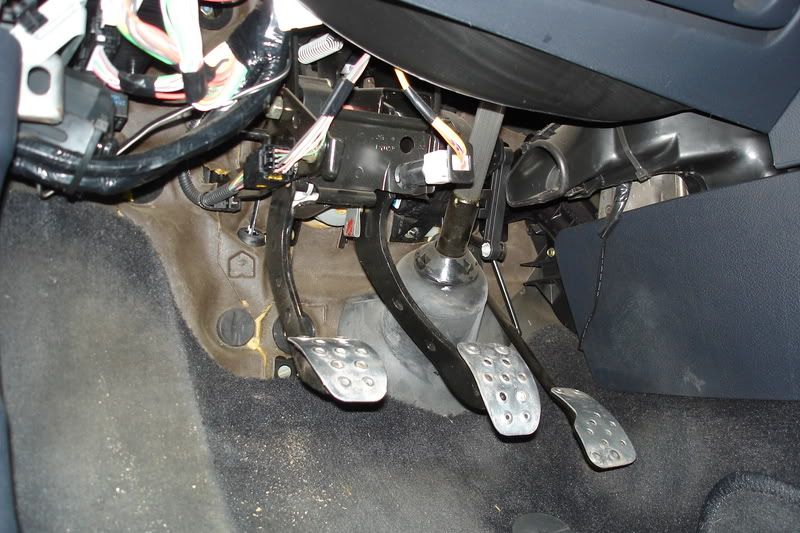

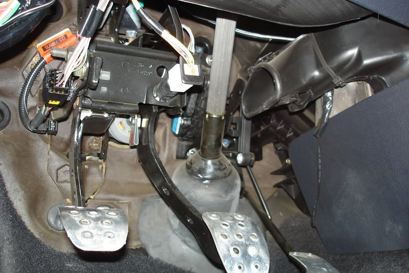

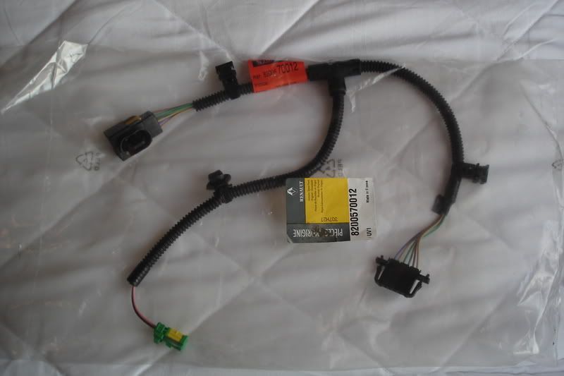

Heb wat foto's teruggevonden in m'n photobucket:
Dit is de kabelboom als het goed is:
[img]http://i263.photobucket.com/albums/ii15 ... C09751.jpg[/img]
Het groene stekkertje gaat op de koppelingspedaalsensor.
Die draad was bij mij gebroken.
[img]http://i263.photobucket.com/albums/ii15 ... C00093.jpg[/img]
[img]http://i263.photobucket.com/albums/ii15 ... C09769.jpg[/img]
[img]http://i263.photobucket.com/albums/ii15 ... C09768.jpg[/img]
[img]http://i263.photobucket.com/albums/ii15 ... C09767.jpg[/img]
Hopelijk heb je er wat aan
