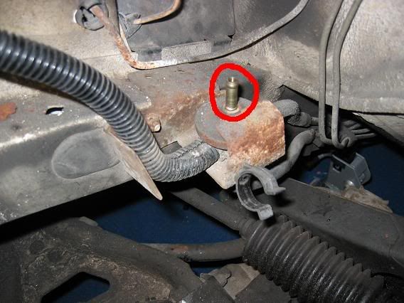

Weet iemand welke slang hierop aangesloten word? :)
[img]http://i13.photobucket.com/albums/a293/GT5/114_1405.jpg[/img]
Erik Olijnsma
Berichten: 12075
Locatie: Fryslân
dat is toch dat brandstofregel dingetje?
De slang die daarop hoort,gaat naar het dubbele t-stukje links van de carb.,wat daarna weer doorloopt naar de carb.elbow,vanaf dat t-stukje gaat 1 dun slangetje naar je drukmeter in het dashboard,en de andere gaat naar de carb.(acceleratie membraam).

jep, ff een quote van cc.......
AREXSTYLE schreef:[img]http://members.home.nl/dmwilmink/br_drukreg.JPG[/img]
Rechts is toevoer
Onder is retour
Links gaat richting carb
Boven is druk (van de carb elbow)
Beugeltje is org. Renault, ik heb inmiddels wel een hoesje om de slang ri. carb gedaan...
Zit dus aan die rechterbalk; als je voor de auto staat links. Klote om te installeren als de motor erin zit.
