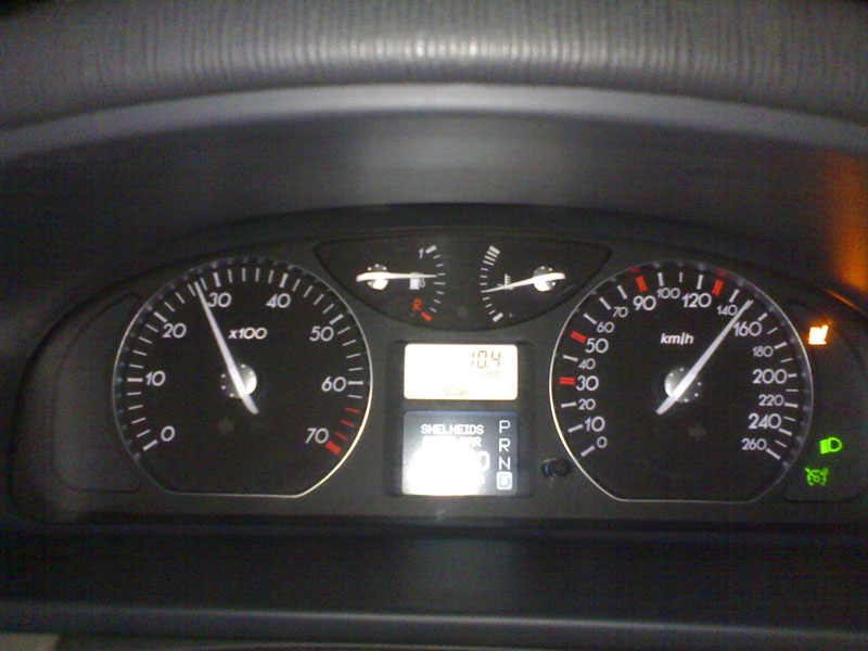

Het viel me gisteren met een beetje doorrijden weer op dat de V6 echt dieseltoerentallen draait:
[img]http://www.renault5baccara.nl/Afbeeldin ... 0-2700.jpg[/img]
Een 1.8 draait dan > 4.000 rpm.
Dat zijn zeker relaxte toerentallen. :)
Hoe hard loopt zo'n V6 op top, eigenlijk?
230. :D
Ter vergelijking: een Jaguar XF 2.7d (v6) maakt 2.500 rpm bij 140 km/h.

Wat is dat lampje rechts bovenin eigenlijk?
Waarschuwingslampje stoelverwarming

Waarschuwt ie voor een verbrande kont?
Tis net een broodrooster :lol:
je hebt hem ook wel aan een automaat hangen. Dat maakt soms ook wel wat verschil in toeren. Wat doet een handbak met eenzelfde motor?
is er niet met handbak bij de laguna II, zou je bij een laguna I uit 97/98 moeten kijken, die waren er met handbak ... (gingen ook flink harder dan de automaat).
Door de automaat kunnen de versnellingen wel langer gemaakt worden. Met een automaat is terugschakelen niet zo storend als met een handbak, dus dat doet de bak dan ook vaak. Want in z'n 5 is het tempo er wel flink uit. Gelukkig gaat de 3 tot 160. :p
80-120 lukt in een ruime 5 seconden, dat wil ik niet echt langzaam noemen. 0-100 moet in 8,5 kunnen. Daar merk je wel de invloed van de automaat, want het is niet spectaculair voor 207 pk.
tja, dat is de koppelomvormer he. Het directe gevoel gaat er ook deels mee verloren.
