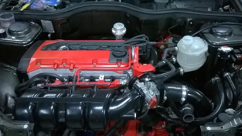

Ik heb sinds enige tijd het blokje van Patrick Biggelaar overgenomen.
Door alle werkjes door maar even wat tijd gemaakt om alles over te bouwen.
Helaas heb ik wat problemen met de electra dus ff wat hulp nodig
Voorlopig heb ik nog geen toerenteller signaal en blijft het oliepeil opstaan terwijl normaal bij startende motor deze overschakelde naar oliedruk.
Iemand een idee wat hier verkeerd is?
Mja ook zit ik nog met een blijvend draaiende benzinepomp maar first things first

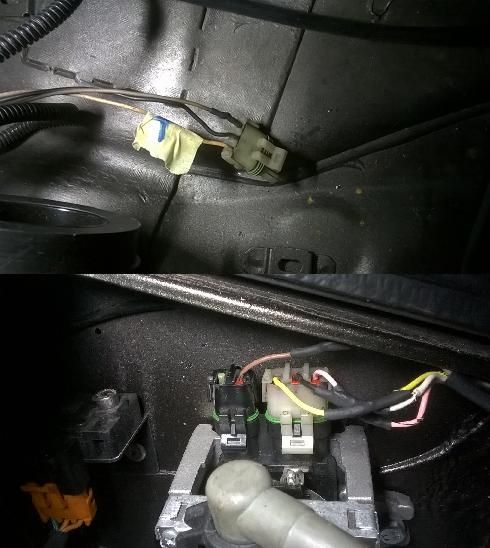

Hmmmz oké,
Dan zit ik met andere kleurcodes, maar ik moet er wel bij vermelden dat vele kabels door Patrick himself al zijn verlengt misschien zit hier iets fout?
Ik heb op de stekker van de onderste foto de mantel lichtjes gefileerd om het signaal te zoeken.
Op de bovenste foto zie je de originele stekker, links is wit 12v- midden zwart massa -rechts bruin signaal?
De stekker van de 16v ontsteking klopt dan volgens mij geen jota.
[img]http://img.photobucket.com/albums/v296/ ... 1eb60e.jpg[/img]
Op de driepolige stekker die in de ontsteking moet staat a-b-c.
A is +12v
B is massa
C is toerenteller
Waar je die 12v vandaan haalt is niet zo belangrijk.
Ik denk dat als je de originele stekker van de bovenste foto op de ontsteking drukt dat het gewoon werkt.

Daarstraks nog wat zitten uitpluizen waarom het oliedruklampje niet dooft en het oliepeil blijft meten terwijl deze normaal eens de motor tuft over zou moeten schakelen op oliedruk...
Yezzz!
De standaard stekker op de ontsteking en het toerental komt zichtbaar!

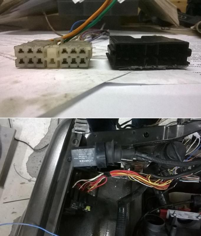

Ik had deze over het hoofd gezien, maar normaal liep deze naar de stekker die aan de linker koplamp zit.
Omdat de bestaande stekker die aan de kabelboom van het blok niet past in mijn stekker in de gt heb ik die moeten afknippen.
Die stekkers hadden evenveel Polen hoor, ik geloof 12?
Deze had Patrick er opgeplaatst.
Maar deze pasten niet in elkaar.
Het gaat om een kabel (grijsbruin) die idd rechtstreeks naar de ecu gaat pin 17en daar komt op diezelfde pin nog een bruine ook.

@Gerry, i know, eigenlijk was het een plug&play systeem van Patrick maar bij de aankoop was mij al verteld dat ik beter even keek voor een andere kabelboom want er zat waarschijnlijk ergens een kabelbreuk/ kortsluiting in aangezien Pat. zijn benzinepomp zekering er continu mee ophield.
Dan had ik nog een pijnpunt en dat was de stekker, die paste totaal niet op mijn stekker in de motorruimte.
Ik heb hieronder een foto geplaatst.

Ondertussen gaat mijn oliedruklampje uit en schakelt hij over naar druk, wel dat denk ik toch...
Volgens mij zit ik aan de GTT drukzender met een massa probleem, nu heb ik de kabel die de lamp in het dash doet branden aangesloten op het manocontact dat vooraan in het blok zit.
En dan doet hij zijn werk, eens je start lampje uit, naaldje valt terug omlaag en schiet dan terug de hoogte in om druk te meten.
[img]http://img.photobucket.com/albums/v296/ ... 7eb1e2.jpg[/img]
Oja nu we toch bezig zijn.
Ik heb hier nog een relais hangen die dicht bij de zekeringkast (foto) zit in de motorruimte behalve 1 kabel is alles aangesloten (oranje niet)
Is dit iets dat nu overbodig is of heb ik deze nodig want draaien doet het blokje ondertussen.
Wat ook raar is was dat de pin nr4 voeding ofzo (roodgrijs) niet aangesloten was en toch krijgt de ecu voeding.
Laten we die dan ook maar zoals ie is of sluit ik em aan zoals beschreven op een + voor contact?

Nr 4 is de vaste spanning op je ecu. Nr 19 de geschakelde.
Ik denk dat de vaste voeding nodig is om de nalooppomp en koelvin aan te sturen als je de auto stil zet.
Dat relais weet ik zo niet, maar als je de schakeldraad volgt dan weet je wat hij aanstuurt.
Dat van die stekker klopt. Die heb je niet nodig om hem te laten lopen. Ik heb er wel de startmotor mee aangesloten maar verder niets voor de ecu. Volgens mij zit hier ook de oliedruk, accu en achteruit rij schakelaar op aangesloten

Goed zo,
Volgens mij kan ie terug verder.
Alle electra werkt zoals het moet dankzij het optreden van enkele wizards hier
Nu volgt terug de opbouw en mss dit weekend een kleine testrit?
Volgend mij ga ik op de inlaatenkele slangpilaren moeten afdoppen kan dit?
De dumpvalve kan die gewoon rechtstreeks op een 6mm aansluiting daar ook ergens op de inlaat?
[img]http://img.photobucket.com/albums/v296/ ... 3b6f14.jpg[/img]
