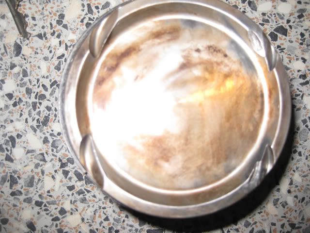

[img]http://img.photobucket.com/albums/v218/ ... /010-2.jpg[/img]
Heb deze zuigers gekocht. Zijn JE zuigers. Nu blijkt dat ze beschadigd zijn door de kleppen. Kan dit kwaad? Heb met een dremel de scherpe randen verwijderd. Volgens mij hebben ze de zuigers verkeerd gemonteerd gehad.

is geen probleem. heb wel eens een onderblok gebruikt waar de distributiriem van was geknapt.

Dacht ook eerst aan een kapotte distrubitieriem. Maar vind het zo gek dat de uitsparingen links breder zijn dan de uitsparingen rechts op de zuiger . Komen de in-en uitlaatkleppen even ver naar beneden?
Niet perse.
het is ook niet hoever ze naar beneden komen maar het moment waarop de kleppen openen/sluiten. Als de zuiger dan meer of minder bijna boven is het je meer of minder uitsparing nodig.
Haal die scherpe randjes er wel nog meer van weg. Deze kunnen veel heter worden en leveren extra pingelgevaar op.

Oke, was bang om er teveel af te halen.
Normaal staat er toch een pijl in de zuiger die bij montage naar het vliegwiel wijst? Kan ze op deze zuigers niet vinden dus dacht dat die uitsparingen er iets mee te maken hadden.
Ja dat doet er wel toe ja lijkt mij.
Aangezien de zuigerpen exentrisch in de zuiger zit gemonteerd is dat wel belangrijk.
Ik heb nog wel een V8 motor liggen waar ik je keurig aan kan zien wat er gebeurd als iemand 5 van die dingen verkeerd om heeft gemonteerd. :p
Als je er ook drijfstangen bij hebt zou ik die wel even controleren of ze nog recht zijn, zijn toch nog wel nare klappen van een paar van die kleppen op een zuiger.

Excentrisch, als uit het midden? Bij de originele is dit duidelijk te zien maar bij de JE zuigers zitten ze in het midden. Zullen toch die uitsparingen bepalend zijn voor de plaatsing.

Je ziet hoe je ze moet monteren aan de kleppockets. De grotere uitsparingen zijn voor de inlaatkleppen, en dus weet je hoe ze moeten zitten.
Zo te zien heeft de vorige eigenaar zich daar dus in vergist :grin:

Thanks, weet ik nu hoe ik ze wel goed moet monteren. Ik hoop dat ze nog goed functioneren met deze beschadigingen.
moet geen probleem zijn, miss dat je wat balans verlies hebt ivm het weggehaalde materiaal maar dat zal sporadisch zijn.... hang je er wel ff nieuwe zuigerveren en ringen om?
Balans zal je niet merken, die pockets zijn aan de andere kant toch ook groter en net wat Ronald zegt, de pen zit excentrisch.
En flowtechnisch zal het ook wel meevallen.
No worries mate, knallen met die hap! :dance:

Het gaat vooral om het balansverschil wat zou kunnen ontstaan doordat de zuigers onderling een afwijkend gewicht hebben gekregen, al is dat wel echt marginaal in dit geval.
Wil je dat uitsluiten, dan moet je ze gewoon even uitwegen. Als er echt een meetbaar verschil in zit, kan je ze altijd nog matchen.
Ah ja nu snap ik wat Arthoer bedoelt, my bad.
Ff een gevoelig keukenweegschaaltje en tis zo gedaan :)

Heb er aan zitten denken om de boel te laten balanceren maar wilde het eigenlijk zo goedkoop mogelijk doen. Het is dat ik deze tegen het lijf liep anders had ik het gewoon met afgedraaide zuigers en een dikkere koppakking gedaan.

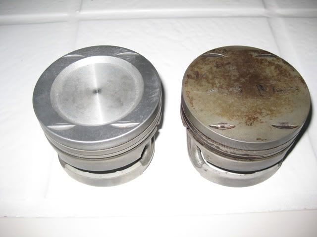

[img]http://img.photobucket.com/albums/v218/renault/029.jpg[/img]
Iemand enig idee of dit kan? Het lijken originele zuigers waar ze lage compressie zuigers van hebben gemaakt. Had begrepen dat je er maximaal 1mm af kon halen maar dit is toch iets meer.
als ik het zo zie is er niks af gehaald en is de linker een LC zuger.....

Die linker is een standaard F7P zuiger waar een kom in is gedraaid. Uit mijn hoofd hebben die zuigers een bodemdikte van ruim 8 mm, daar mag best wat vanaf. De vraag is natuurlijk wat je doel is. Met deze kom haal je niet echt een enorme compressieverlaging, dus je kan het niet te gek maken.

De rechter is een originele zuiger waar niets afgehaald is, de linker lijkt een originele zuiger die omgebouwd is naar lage compressie. De cijfers in de zuigers zijn exact hetzelfde. Bestaat het gevaar dat ik er een gat in brand als ik deze monteer?

Bart V schreef:Die linker is een standaard F7P zuiger waar een kom in is gedraaid. Uit mijn hoofd hebben die zuigers een bodemdikte van 8 mm, daar mag best wat vanaf. De vraag is natuurlijk wat je doel is. Met deze kom haal je niet echt een enorme compressieverlaging, dus je kan het niet te gek maken.
Dat dacht ik dus. Bij die JE zuigers is de bodemdikte ongeveer(op gevoel) gelijk aan die originele LC zuiger, maar die JE's zijn volgens mij van een ander materiaal gemaakt dus zullen wat meer kunnen hebben waarschijnlijk.

Ik denk niet dat je er een gat in brand, aangezien die zuigers behoorlijk dik zijn. Meet anders eens op wat er af gehaald is, dan kan je ook berekenen wat je compressieverlaging ongeveer gaat worden met deze zuigers.
JE zuigers zijn gesmeed, en de standaard F7P zuigers zijn dat niet.

Heb jij daar een formuletje voor? Wil het niet te gek doen met het eerste blok. Gaat mij meer om het zelf reviseren en iets meer koppel.

GerryTT schreef: Heb jij daar een formuletje voor? Wil het niet te gek doen met het eerste blok. Gaat mij meer om het zelf reviseren en iets meer koppel.
Dat is heel makkelijk eigenlijk.
Algemene gegevens F7P origineel:
- Cilinderinhoud: 1764 CC
- Compressieverhouding: 10:1
Per cilinder is dat 1764/4 = 441 cc.
De compressieverhouding is 10:1, dus weet je dat de verbrandingsruimte een inhoud heeft van 441/10 = 44.1 cc
Nu moet je de inhoud berekenen van de kom van je zuiger. Dat kan als je de diameter, en diepte weet.
De inhoud van een cilinder bereken je met:
pi*r²*h
r= radius
h= hoogte (in dit geval diepte) van de kom
Dus stel die kom is 40 mm breed, en 2 mm diep.
Dan is de inhoud:
3.14159*20²*2 = 2513 mm3 = 2.51 cc
Dus je verbrandingskamer heeft een volume van: 44.1 + 2.51 = 46.52 cc
Je totaal aantal cc's per cilinder in ODP = 441+2.51 = 443.51 CC
De compressieverhouding wordt nu:
443.51 / 46.52 CC = 9.53
Voor het nette moet je nog een kleine correctie toepassen vanwege der radius waarmee de kom is afgedraaid. Of er iets bij of gaat hangt af van welke diameter je kiest (bodem van de kom, of zuigeroppervlakte) Je kan dat ook berekenen als je wilt. Dan moet je de voor beide diameters de inhoud berekenen, en aftrekken van elkaar. Is de radius dan pakweg 45 graden, dan deel je de uitkomst door 2, en benader je het vrij nauwkeurig. Het zal hier gaan om misschien een paar tienden cc's, dus redelijk verwaarloosbaar, maar wel zo netjes om even uit te rekenen.
Succes

Bedankt (Y) Ga ik morgen gelijk uitrekenen. Zou ik het ook bij die JE zuigers uit moeten kunnen rekenen.
Gewicht meten met en zonder water in het kommetje. Dan weet je het toch ook? Of denk ik hier te makkelijk :wink:
GerryTT
Berichten: 1929
Locatie: Roosendaal
Zou theoretisch ook moeten lukken maar denk dat je het niet mooi vlak krijgt(adhesie of zoiets) En dan ook nog een weegschaal vinden die het kan meten.
