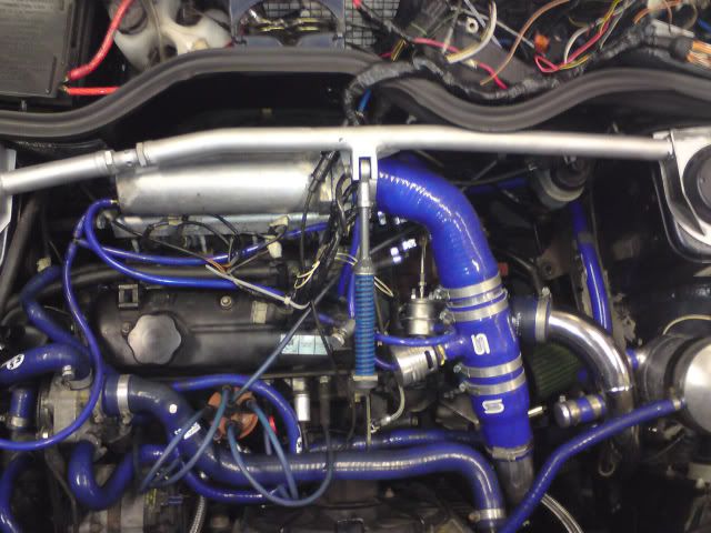

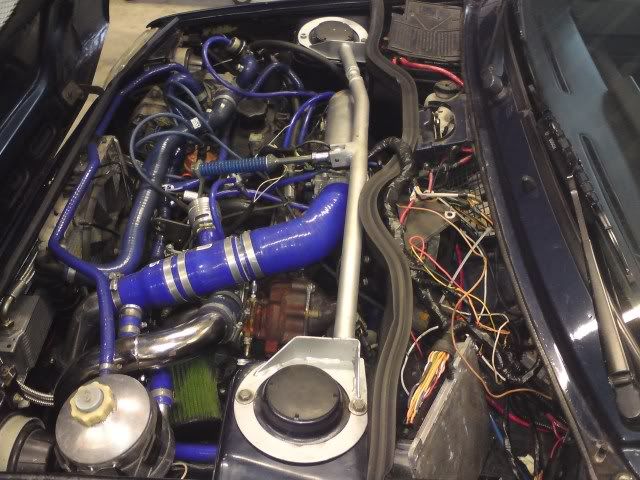

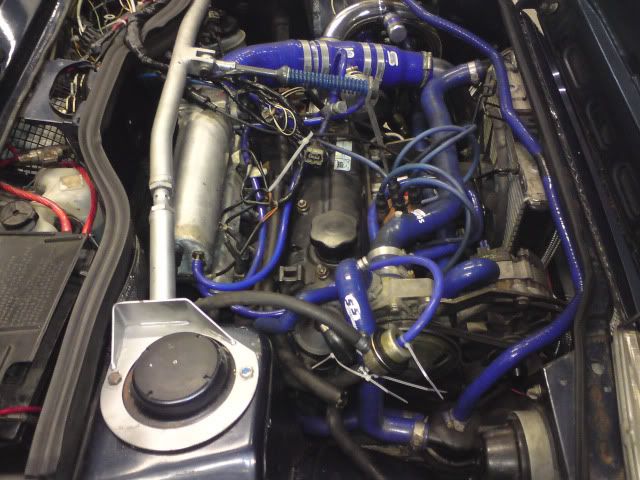

op verzoek;
[img]http://i636.photobucket.com/albums/uu88 ... C00278.jpg[/img]
[img]http://i636.photobucket.com/albums/uu88 ... C00279.jpg[/img]
[img]http://i636.photobucket.com/albums/uu88 ... C00280.jpg[/img]
er moet nog heel wat aan gebeuren om hem netjes te maken want zoals ik het vanavond heb gezien is het nog lang niet zoals ik wil. en onderhoud staat ie ook wel om te springen
Gefeliciteerd man!! Blijf dit een dikke GTT vinden!! :p
Beste spaghetti zeg!
Maar goed, met voldoende tijd, geduld en hulp kom je een eind!
Succes!

ik was trouwens vergeten om fotos te maken van de andere drukregelaar die ik heb gemonteerd die heb ik aan een boutgat op de veerkoker rechtsvoor gemaakt dus niks met tyraps oid (N) @ mark het is er een die je kan instellen op een druk en bij vollast gaat deze ook +- 0.8 bar hoger, de oude zat zoals je op de foto ziet vlak tegen een koelslang vast dus misschien dat de regelaar door de warmte van de koelslang kapot is gegaan oid. met de andere regelaar maakt de pomp aanzienlijk minder herrie maar is nog steeds niet goed. ik had het idee dat het de regelaar moet zijn aangezien de pomp brandstof levert en 12.6 volt krijgt bij draaiende motor, en als ik de regelaar ertussenuit haal en de pomp laat draaien deze normaal klinkt. dus ga morgen de oude regelaar halen omdat hij dit eerst ook niet deed met de regelaar die erop zat misschien was deze al oud of zo? en hij liep toch goed in eerste instantie

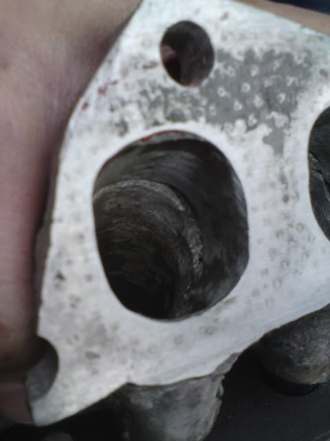

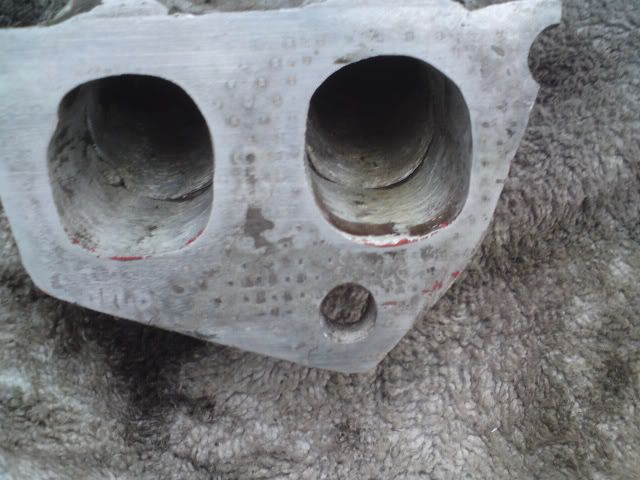

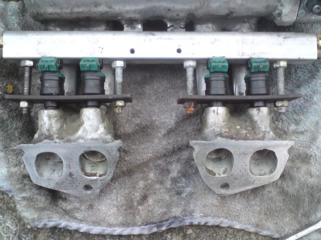

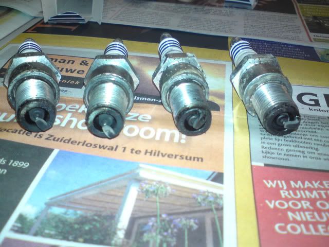

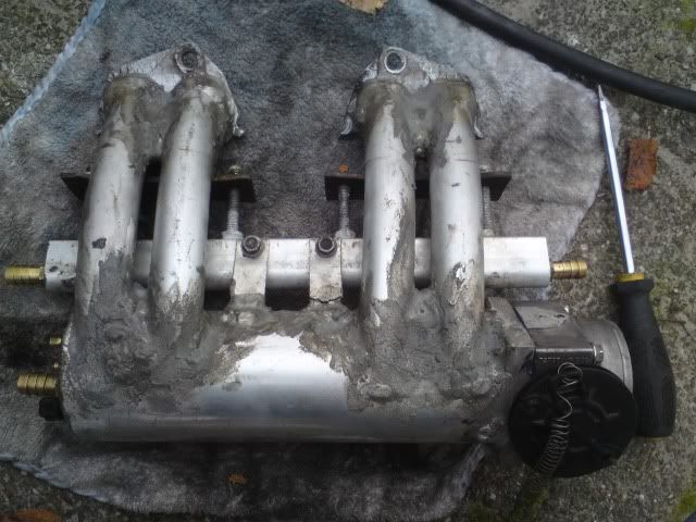

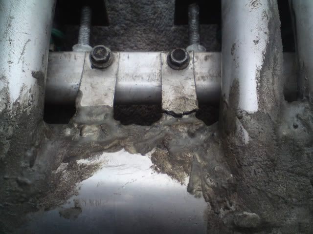

nou er weer het 1 en ander aan gedaan het brandstof probleem heb ik samen met een vriend van me naar alle waarschijnlijkheid gevonden al weet ik dat pas als ie weer loopt. de brandstofrail hield de injectoren in het spruitstuk gedrukt met 2 alu beugeltjes waarvan er 1 gebroken was waardoor de injectoren los kwamen te zitten. ter vergelijking bij mijn jevney throttlebodies zit de rails vast met 4 bouten. als je goed kijkt op de eerste foto zie je duidelijk verschil tussen bv de middelste en de buitenste injectoren tijdens het lopen hoorde je ook verschil als je de rails aandrukte en weer los liet. uiteraard heb ik het spruitstuk eraf gehaald maar toen ik deze bekeek aan de achterkant schrok ik wel even (foto 2.) daar zit een partij vloiebaar metaal op daar wordt je akelig van (N) ook inwendig zit het vol met scheuren en bramen en dit is wat mij betreft wachten op een volgend iets wat afbreekt. dit samen met de spaghetti kabelboom heb ik maar besloten het eraf te halen en het dan maar goed te maken. het is bijna niet te doen een probleem te vinden als het alles kan zijn. een aangezien ik voor mijn vertrek er nog in wil rijden gaat de carb er weer op. verder heb ik wat andere noodzakelijke dingen gedaan, de verdelerkap bougiekabels en bougies vervangen. de v-snaar vervangen.

:bonk: :nopom:
Damn, wat een troep! :S
Johan
Berichten: 4179
Car: renault 5 gt turbo
omg.. (N) . Spruitstuk snel in de prullenbak gooien. Dat dat ooit fatsoenlijk heeft gelopen... Ding zat met 2 moeren vast aan de cilinderkop?
Laatst gewijzigd door Johan op zo 1 nov 2009 22:17, 1 keer totaal gewijzigd.
Ongelofelijk :-( Zonde dat er soms zo'n zooitje van gemaakt wordt. Nu zit jij met de problemen...Succes ermee (Y)
Damn....
sjongejonge.... wat een teundebeun gedoe he.....
dus nu alles weer ombouwen naar carb. ??
