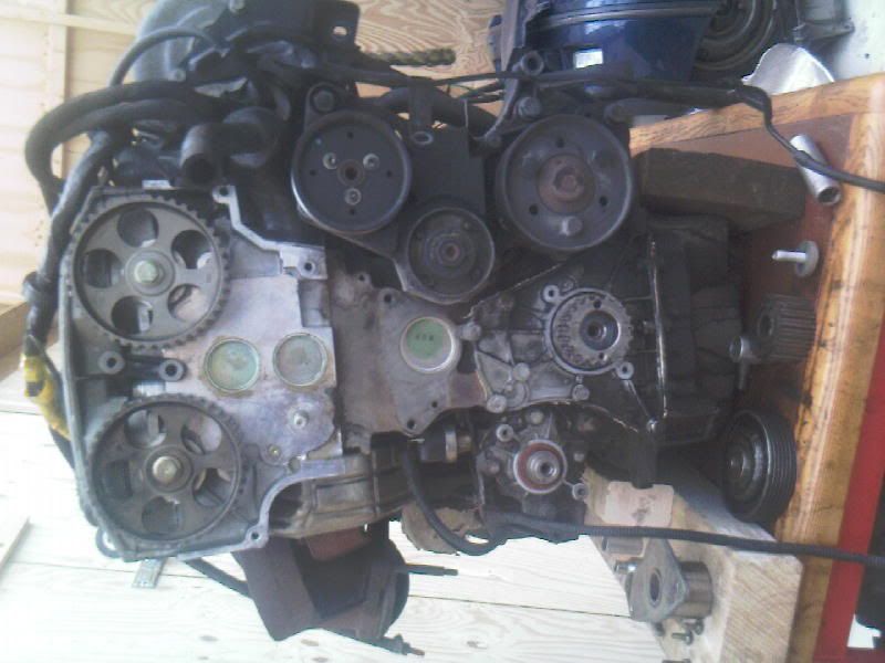

Nog niet al liggen ze wel klaar, ph I.
Achtergelaten door een filantroop..... (Y)
[img]http://i277.photobucket.com/albums/kk55 ... b215-1.jpg[/img]
Veel (sleutel)plezier met dit zoveelste project. :wink: :p :D (Y)
Ach valt wel mee .......wat puntjes aanpakken.
En voordat ik het weet ligt het blok ernaast .......ff distributie enz .
Ach we hebben de tijd :D

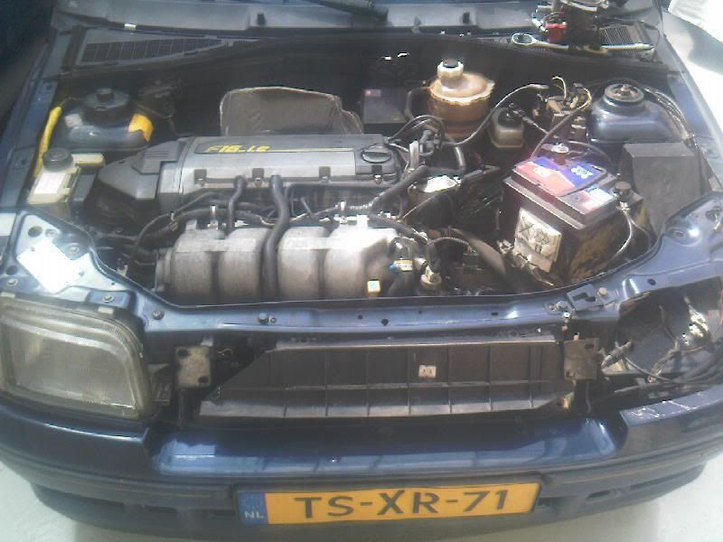

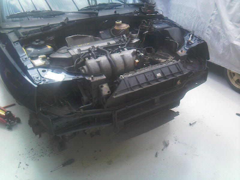

Als je toch in de schuur bent en er staat wat in de "weg" ....wat doe je dan ...?
FF het kappie er af

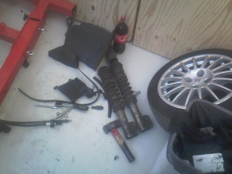

[img]http://i277.photobucket.com/albums/kk55 ... 0055_1.jpg[/img]
Nouja dan ook de bumper maar en de rest

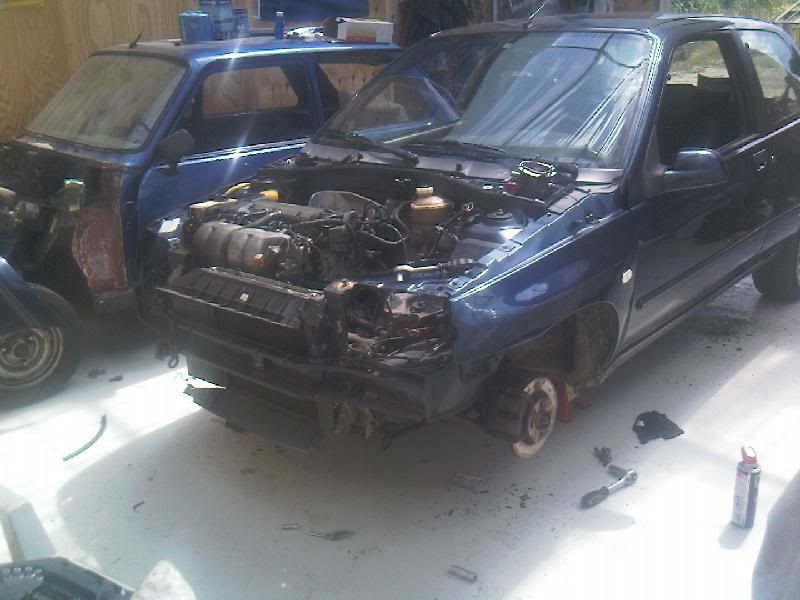

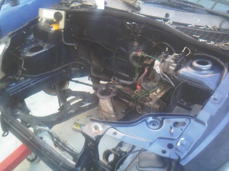

En als je dan ff door gaat dan heb je een leeg gat
[img]http://i277.photobucket.com/albums/kk55 ... s-0058.jpg[/img]

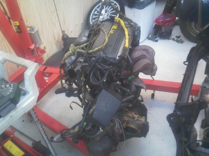

Maare wat een gepiel als je ABS hebt... :( grmmmbll :( dan krijg je blok er niet zo 1 twee 3 uit |:
Maarja dan staat ie er naast ...
[img]http://i277.photobucket.com/albums/kk55 ... s-0059.jpg[/img]

heb je dat blok bovenlangs weggehaald? chapeau!

Haas schreef:heb je dat blok bovenlangs weggehaald? chapeau!
:ja:
Dat arme wagentje heeft wel wat nieuwe woordjes geleerd van baas De Haas gisteren...... :lol:
je moet de clio motor overdreven kantelen als je abs hebt dan ligt ie er in een mum van een tijd uit.
ik heb hier ook ervaring mee :D :D

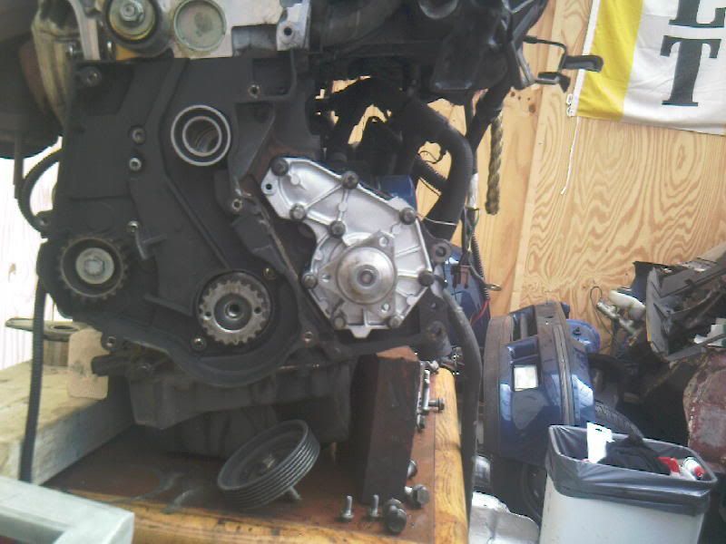

Maar goed het kon geen kwaad om te vervangen ( de waterpomp en distibutie riem )
[img]http://i277.photobucket.com/albums/kk55 ... 0064-1.jpg[/img]
op de foto nog niet vervangen

Nieuw pompje

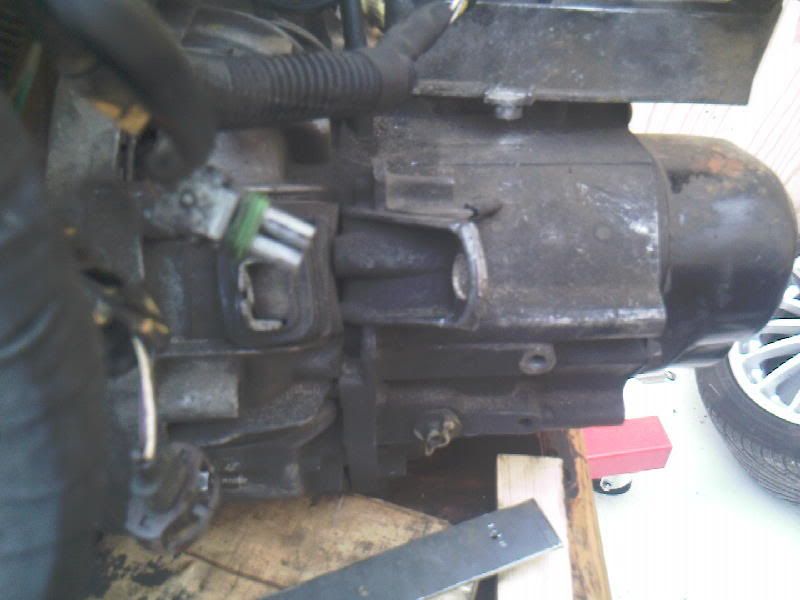

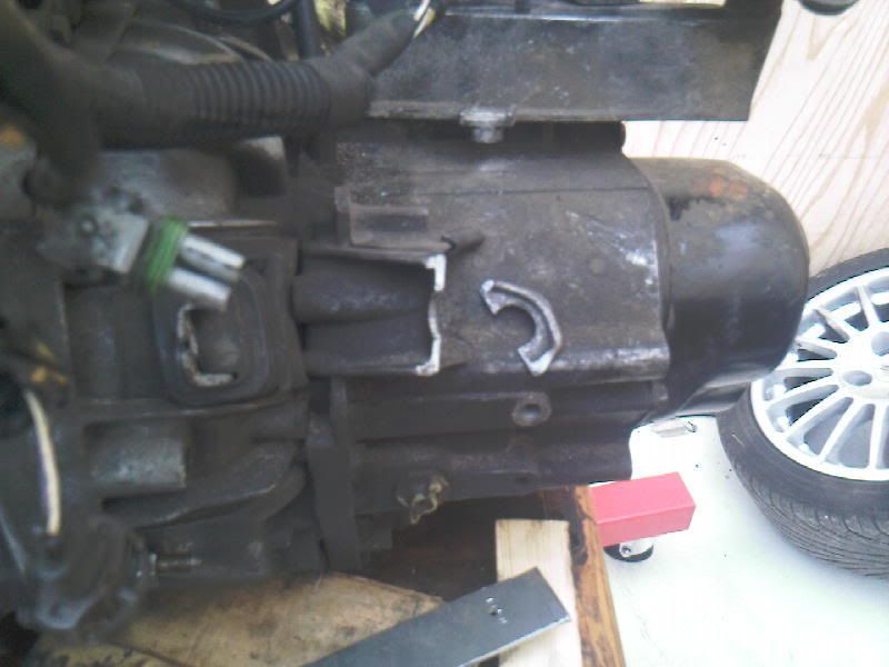

En er dook meteen een nieuw probleem op ......zoek de verschilllen.
[img]http://i277.photobucket.com/albums/kk55 ... s-0067.jpg[/img]
[img]http://i277.photobucket.com/albums/kk55 ... 0068_1.jpg[/img]
Daar trekt normaal je koppelingskabel zich op vast , en dat gaat dus nu niet meer (U)
Hij was al in gescheurt ( deels zwart in de scheur) want ik stootte er amper tegenaan met me ratel ..maar rondom :gun: is het wel
ff lassen dus. :)
Martijn schreef:ff lassen dus. :)
Niet iedereen kan aluminium lassen. :wink:
ikke wel :p
en de meeste constructie bedrijven tegenwoordig ook wel
even rondbellen dus.
Ik heb ook nog wel een adresje. :)

giet alu is niet 1 2 3 te lassen! ivm broosheid,legering is het niet te vervuild enz :wink:
JA er ligt nog wel een bak helft .......
Maar we gaan het gewoon eerst ff proberen met een opmaatgemaake beugel :D
ik zou een stuk plaatstaal maken wat doorloopt tot op het bakhuis, die erop lijmen met een goeie 2 componentenlijm, kun je dat ook dat gebroken stuk weer tegenaan zetten en dat stuk plaat kun je nog borgen met wat boutjes erdoorheen.
Beetje wazige omschrijving, maar denk dat het prima werkt :)
iets in die richting gaat het worden ....ipv lijmen ....bouten
Lijmen moet ook wel gaan denk ik, zeker als je er een verstevinging bijzet
of solderen met zo'n speciaal staafje (alutite/durafix/...). Heb voor de gein tijd terug een setje van durafix besteld en geprobeerd op een stuk alluminium en ik was onder de indruk. Serieus sterke verbinding!
