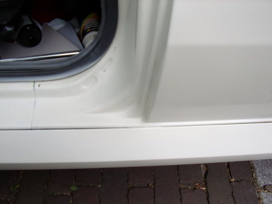

oke hier komen de fotos, de eerste foto is de deurpost waar een behoorlijke kale plek zat met roest en een klein gaatje, zie je na een half uurtje werk gelukkig niets meer van :D, op de eerste fotos bij de topicstart kan je aan de bestuurderszijde wel zien dat er een plek zit helaas had ik geen fotos van hoe dat eruit zag:P
[img]http://i21.photobucket.com/albums/b277/ ... A40192.jpg[/img]
volgende keer toch betere krantjes nemen om af te plakken, er is wat nevel op de deurrubbers gestrand :P

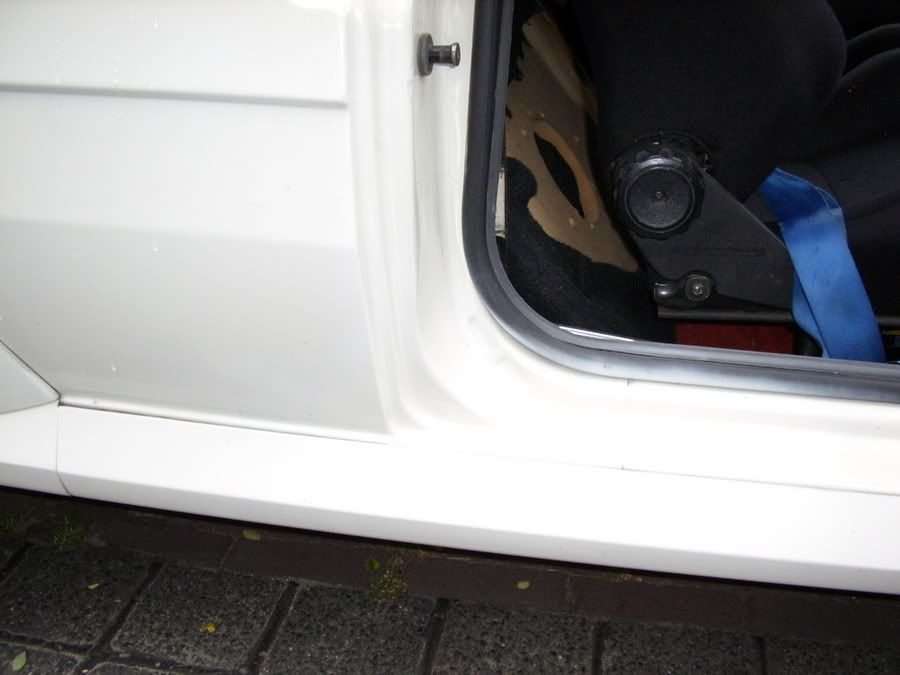

hieronder: andere deurpost, zelfde verhaal, ook een kale plek, wel minder groot maar ook met een heel klein roestgaatje, overgens ga ik de bestuurdersdeur nog richten want die hangt een beetje naar onder door gebruik door de jaren heen, zou zonde zijn van me spuit/plamuur/opvul werk zijn want die deur schuurt er beetje langs.

Deuren kun je niet richten, daar moeten meestal gewoon nieuwe deurpennen in. Til je deur maar eens op, dan zul je 9 van de 10x zien dattie ontzettende speling heeft.

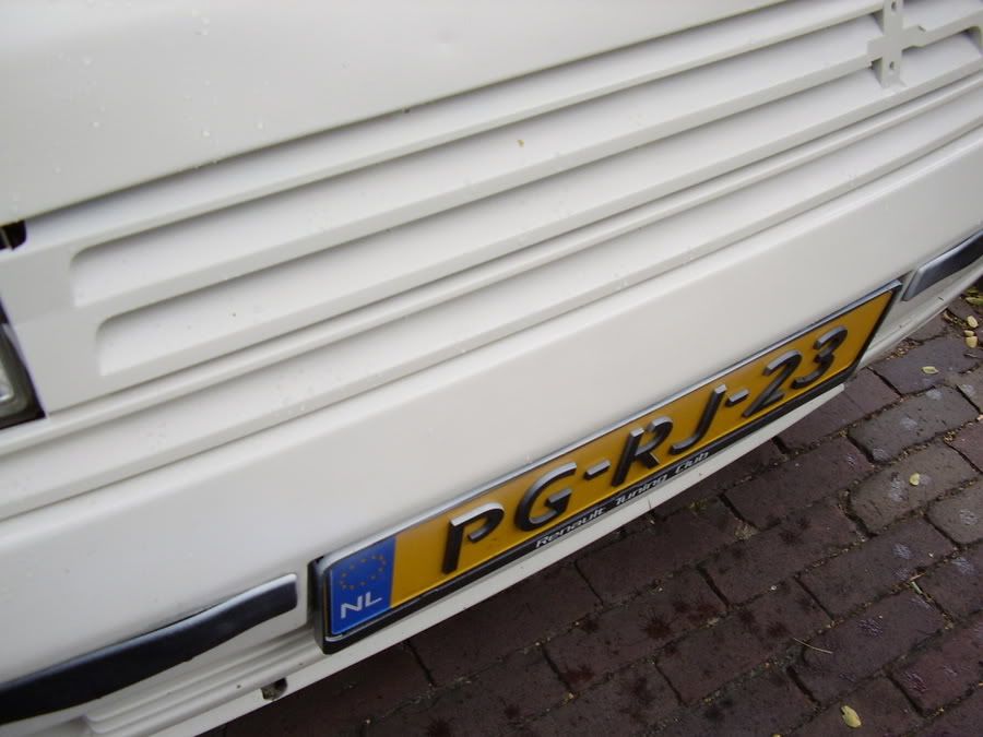

En dat spuitwerk doe je wel heel knullig dat je de boel niet ff netjes afplakt. Vooral je kentekenplaat...
Gelukkig kun je met thinner dat nog wel schoonkrijgen
Ben ook benieuwd hoe lang het duurt voor de roest er weer doorheenkomt. :p

ik geloof dat ik duidelijk gezegd heb dat ik het had afgeplakt met krant op de een of andere manier toch nevel onder gekomen, t is ook alleen terhoogte van het nummerbord, terwijl ik over de gehele breedte de bumper gespoten heb, en alles is ontroest met een staalborstel op de boormachine, plekje bij de deurpost ook nog met roestoplosser.

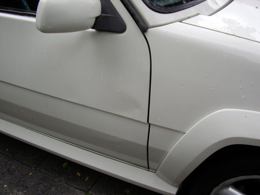

ook nog die deuk gefixt aan het rechterportier, zat een deuk met roest erop, denk ooit wat geraakt ofzo, was wel wat plamuurwerk want t was nogal diep plekje, je ziet nog wel dat de plek wat naar binnen staat maar dat zal ik een keer mooi moeten uitkloppen maar in het midden zat dus een diepe deuk:
[img]http://i21.photobucket.com/albums/b277/ ... A40194.jpg[/img]
toch nog een fototje gevonden van hoe de deur eruit zag VOOR de reparatie :) op de foto niet goed te zien maar er zit, correctie, zat ook een gaatje dit is dus de bestuurderskant die het ergste schade had:
[img]http://i21.photobucket.com/albums/b277/ ... A40188.jpg[/img]
en ter vergelijking het resultaat na:

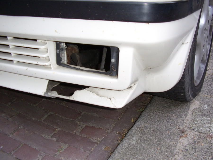

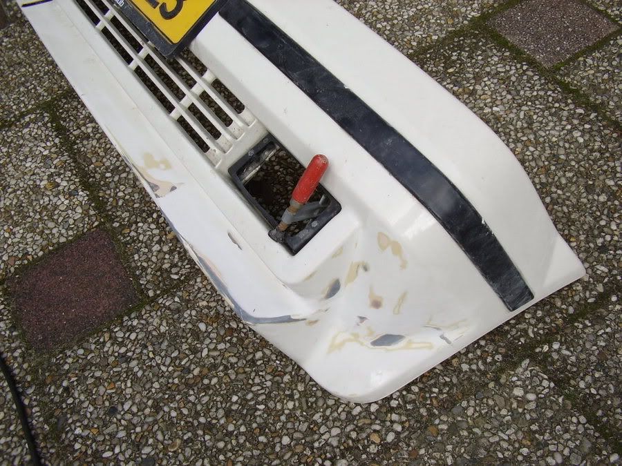

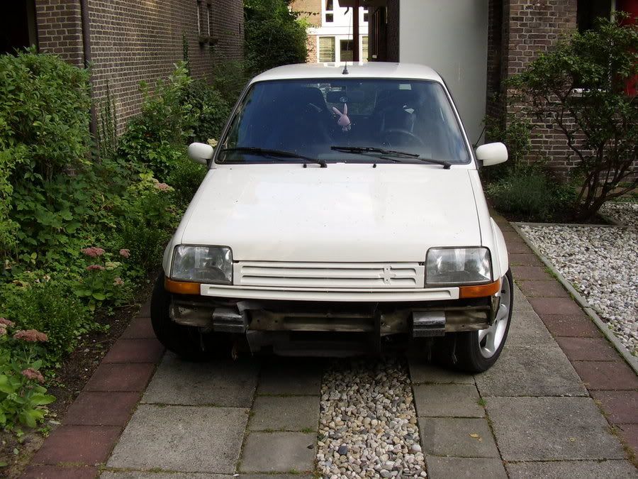

net de bumper gedemonteerd, hoewel na de eerste bout had ik hem eigenlijk al in me handen :S zat met 2 boutjes vast van de 4, wonder dat ie er nog niet vanaf was gedonderd :P anyway halve dag bezig geweest met polyester en plamuur en ik ben tot nu toe tevreden over het resultaat
hieronder: zo zag het eruit VOOR de operatie, een groot gat, en een scheur die van het gat helemaal richting het wiel liep, was net niet helemaal doorgescheurd en afgebroken.
[img]http://i21.photobucket.com/albums/b277/ ... A40187.jpg[/img]
bumperl0ze 5:
[img]http://i21.photobucket.com/albums/b277/ ... A40203.jpg[/img]

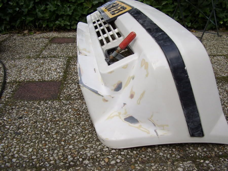

en weg scheur!! sleepgat ook maar dichtgemaakt, vind t veel mooier als het helemaal dicht is, het kunststof was redelijk vervormd door whatever een vorige eigenaar er mee geraakt heeft, moest dus met een lijmklem het zwikkie bij elkaar houden, heb zoveel mogelijk origineel materiaal hergebruikt om het geheel uiteindelijk zoveel mogelijk in de originele vorm te krijgen:
[img]http://i21.photobucket.com/albums/b277/ ... A40201.jpg[/img]
[img]http://i21.photobucket.com/albums/b277/ ... A40202.jpg[/img]

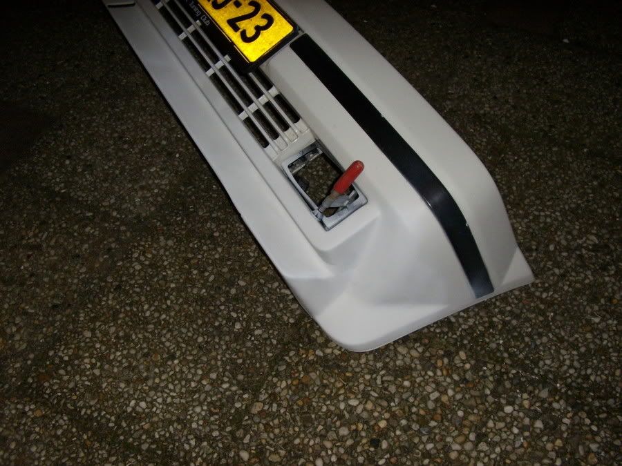

toch nog maar ff de moeite genomen om hem in de primer te zetten, kan het lekker drogen vannacht en je ziet mini oneffenheidjes beter, gelukkig viel dat zeer mee dus morgen kan ik hem in de lak zetten :D
[img]http://i21.photobucket.com/albums/b277/ ... A40204.jpg[/img]
enneh die rubbers haal ik eraf, ik heb al nieuwe lapjes rubber in de bestelling, bedoeling is dat de gtt zoveel mogelijk in originele staat terug komt met wat verbeteringetjes ;) dat mislamp kapje heb ik maar late zitten ff komen toch nieuwe mistlampen op met van die witte antisteenslag kapjes zoals ze op me clio zaten :)maar dat framepje wat er nu nog op zit houdt een deel van de mistlamp bevestiging bij mekaar dus laat ik ff zitten tot ik weet hoe ik dat ga maken :), morgen ook ff de bevestigingspunten van de bumper maken want maar 2 schroeven is beetje tricky ;)

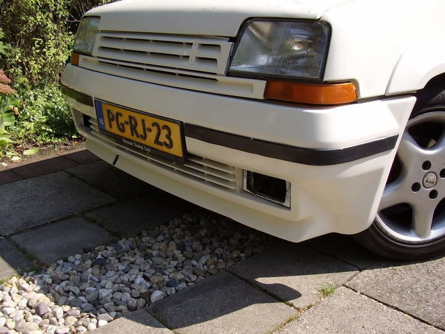

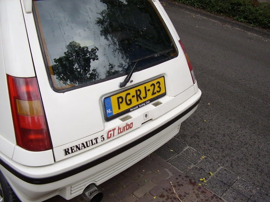

vandaag afgelakt en gemonteerd :D niet slecht al zeg ik het zelf :)
[img]http://i21.photobucket.com/albums/b277/ ... A40208.jpg[/img]
Ziet er goed uit!
