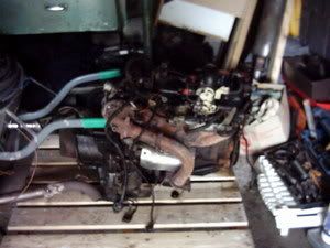

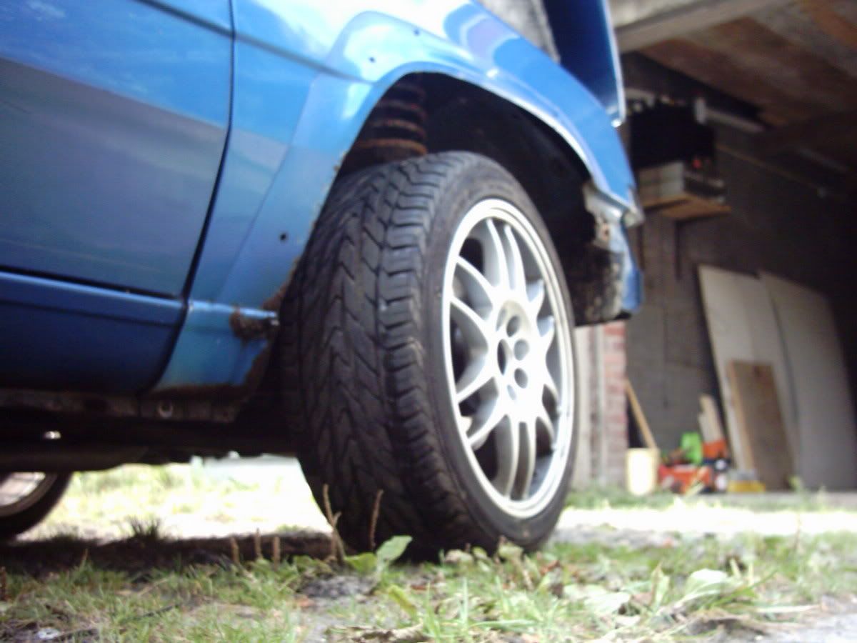

[img][img]http://img.photobucket.com/albums/v218/ ... GE0118.jpg[/img][/img][img][img]http://img.photobucket.com/albums/v218/ ... GE0117.jpg[/img][/img][img][img]http://img.photobucket.com/albums/v218/ ... GE0116.jpg[/img][/img][img][img]http://img.photobucket.com/albums/v218/ ... GE0114.jpg[/img][/img]Heb ondertussen alle plastic onderdelen eraf gehaald en het viel gelukkig mee met de roest. Heb gelijk een afspraak gemaakt met m'n spuiter en als ik het motorblok en dash eruit heb word ie opgehaald en gespoten vanbinnen :D . Over 2 weken zijn m'n motorblok (Achterberg) en versnellingsbak(Reinier) klaar en dan hoef ik alleen de kop nog te laten bewerken.

[img]http://img.photobucket.com/albums/v218/ ... GE0130.jpg[/img][img]http://img.photobucket.com/albums/v218/ ... GE0131.jpg[/img] Ben om 10 uur begonnen en om 4 uur was alles eruit dus hij kan nu naar de spuiter. Als er iemand nog een goed origineel blok nodig heeft.....

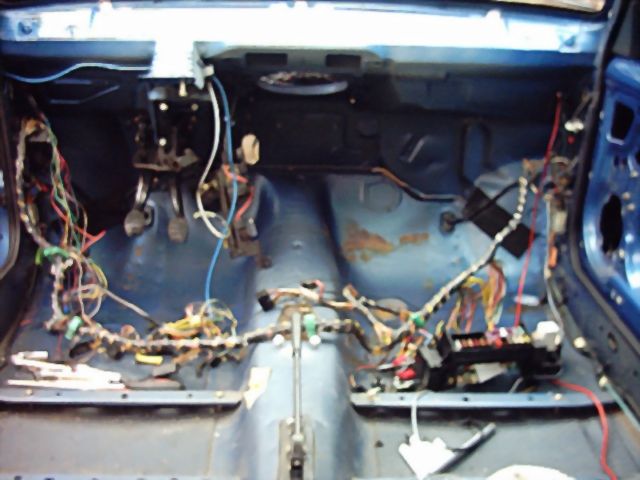

So eindelijk weer wat gedaan :) Heb het dash eruit liggen [img]http://img.photobucket.com/albums/v218/ ... GE0031.jpg[/img] Hoop over twee weken de auto naar de spuiter te brengen. Daar word ie ook gelijk nagemeten of ie recht is. Heb de gtt een keer in de prak gereden en toen was ie krom. nu hebben ze hem weer recht getrokken en rijd weer prima. Maar nu is er aan de binnenkant van m'n raamsteil bovenin verf afgesprongen aan beide zeide. Aan de buitenkant voel je een deukje zitten dus denk dat m'n dak wat lager is aan de voorkant :D

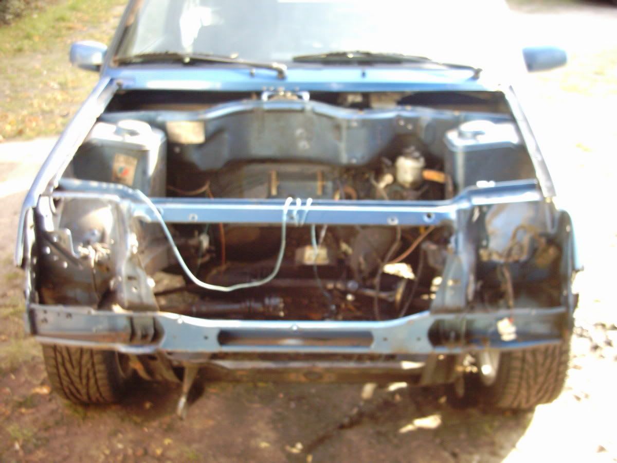

Hello, here we are again.De gtt is nu bijna helemaal kaal. Elke keer dat ik er iets afhaal kom ik roest tegen :( . Kan wel janke. Moet er aleen de deurspies nog uit krijgen. Weetr iemand misschien hoe? zonder teveel te beschadigen. Wil er koperen van een R19 inzetten om het doorhangen tegen te gaan. Hier nog een foto van roestAfbeelding maar da blijft nie lang zo(hoop ik). Maandag komt de spuiter ff kijken en dan worden er beslissingen genomen. 26 november is m'n blok en versnellingsbak klaar en kunnen die opgehaald worden :) :) :)

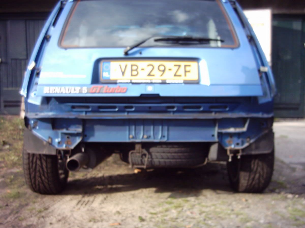

Vandaag de laatste dingen van het chassis gehaald en donderdag word ie opgehaald door de spuiter. Vrijdag m'n versnellingsbak en motorblok ophalen en gelijk de kop wegbrengen om te laten bewerken :) Ik zit alleen nog te tobben of ik het chassis in een zuurbad laat leggen of niet. Heeft hier iemand ervaring mee. Heb begrepen dat de kokers nogal moeilijk te behandelen zijn na het bad maar zijn er nog meer nadelen? Zag een chassis staan bij de spuiter en dat ziet er weer als nieuw uit >-) Zo staat de mijne er nu bij:[img]Afbeelding[/img]

So, vandaag de versnellingsbak opgehaald
(JC5). Er zit een versterkte huishelft op, alle lagers vernieuwd, differentieel voorzien van een sterkere borging en een gat geboord voor de kilometer teller. 8) Afbeelding

Eindelijk is ie opgehaald door de spuiter en word ie binnenkort in een zuurbadje gegooid zodat Steven eens een keer een roestvrije GTT kan bewonderen :) Afbeelding
