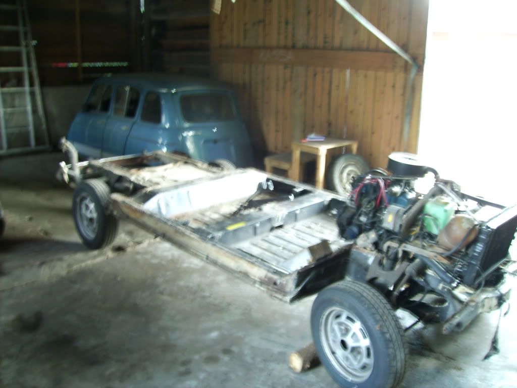

Vandaag even een cabrio gemaakt:
[img]http://i237.photobucket.com/albums/ff19 ... ct/r44.jpg[/img]
[img]http://i237.photobucket.com/albums/ff19 ... ie/r42.jpg[/img]
