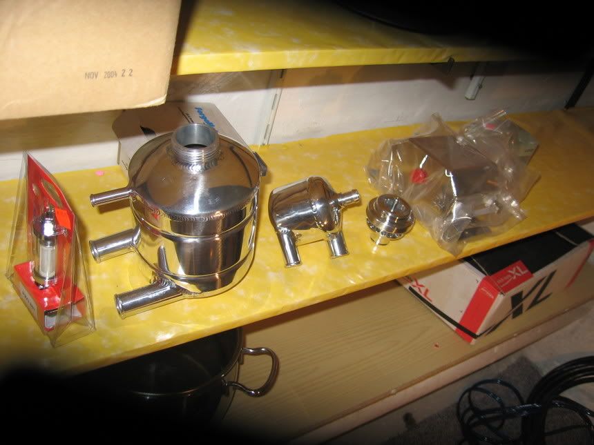

Nadeem
Berichten: 297
Lid geworden op: za 6 mar 2004 15:48
Locatie: Ede
Ziet er leuk uit (Y)
Wat zit er in die linker verpakking? en wat zit er in de zak rechts?
GerryTT
Berichten: 1929
Locatie: Roosendaal
Links is een benzine filter(mooi he) en rechts is een oil catch tank

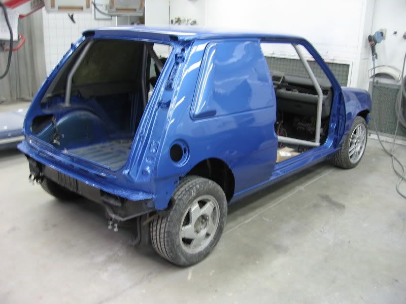

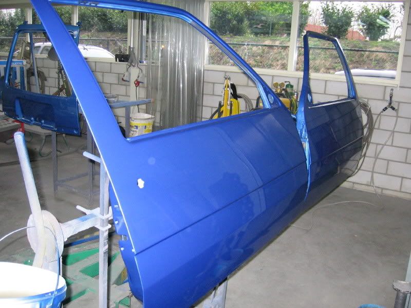

Heb inmiddels de goeie rubbers gelukkig en die ga ik er dinsdag opzetten en daarna komt de auto weer terug naar huis :beer: Gespoten 8) [img]http://img.photobucket.com/albums/v218/ ... G_0324.jpg[/img] [img]http://img.photobucket.com/albums/v218/ ... G_0321.jpg[/img]
Mooi werk (Y) (Y)
Robert-Jan
Berichten: 5384
Locatie: Noordwijk
Mooi blauw is niet lelijk :wink:.
Ziet er goed uit Gerry (Y)
VLK Groep
GerryTT
Berichten: 1929
Locatie: Roosendaal
En nu snel opbouwen die bak zodat we bij de openings meeting van 2006 weer eens met een Renault kunnen komen :p
