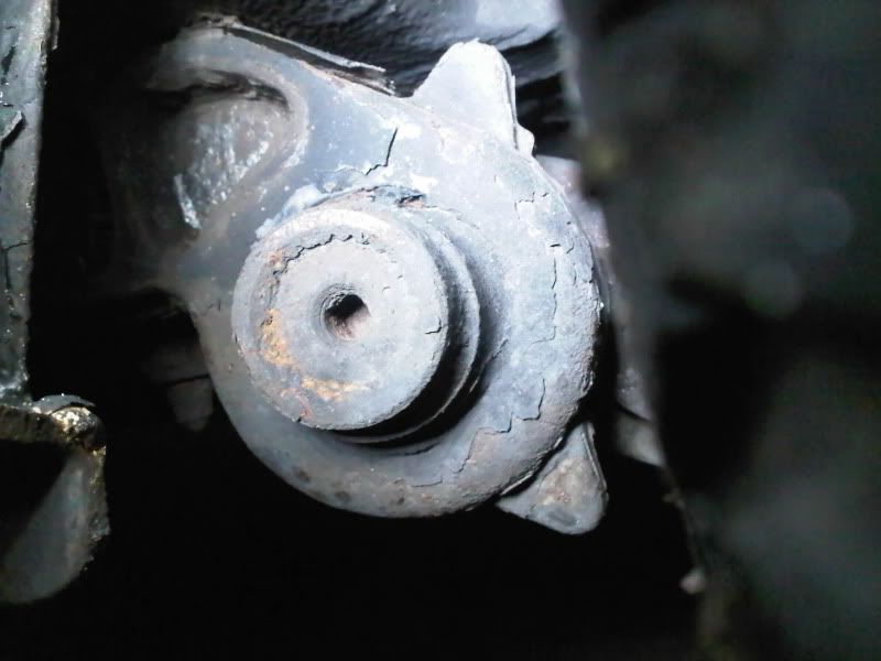

[img]http://i142.photobucket.com/albums/r81/ ... 8-1759.jpg[/img]

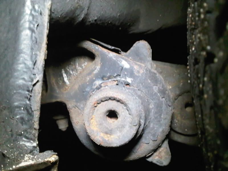

[img]http://i142.photobucket.com/albums/r81/ ... 8-1800.jpg[/img]
Iemand tips om deze torsi los te krijgen?? :( Of is dr iemand die het aandurft....
Stomme vraag!
Gewoon de bus WD40 pakken, elke dag inspuiten (probeer de binnenkant van de torsieas ook wat in te weken.) En dan gewoon even afspreken met mr. Ravensburger aka Kool

verder gewoon een goed passende staaf voorhamer en wat lef en je bent klaar

Was donker, dus misschien lijkt het erger dan het is. Zal volgende week is ff kijken.
Direct ff een doppie scoren, zodat het niet opnieuw vastroest.
