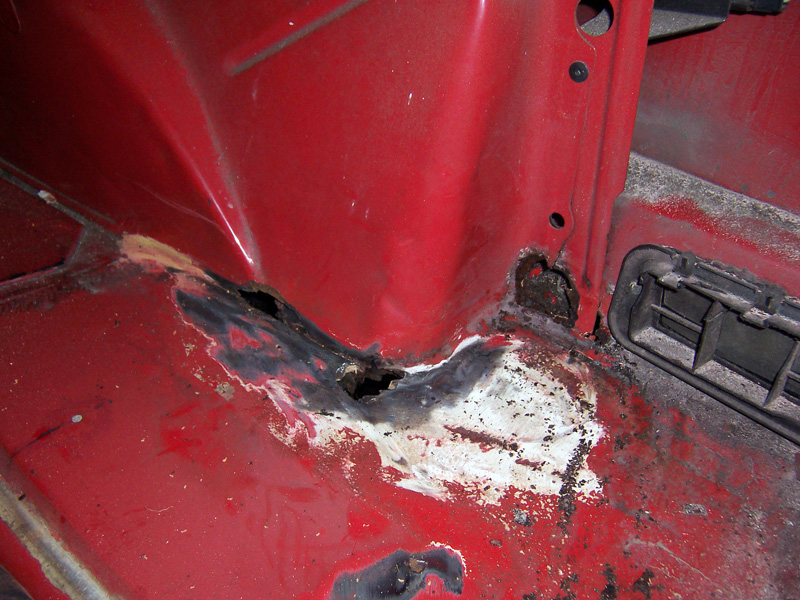

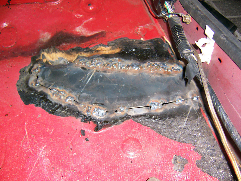

Martijn schreef:Zie hier, het te lassen deel is helemaal kaal:
[img]http://www.renault5baccara.nl/Afbeeldin ... 0_4369.jpg[/img]
Komt vooral daardat het erg dun staal is. :)
Maar was het aan de onderkant ook helemaal kaal en schoon?
Zeker met reno pbstaal moet je echt zorgen dat het staal zo schoon als maar zijn kan is. Geen roest, geen verf, geen tectyl. Beter een half uur extra spenderen aan schoonmaken, heb je even later erg veel plezier van, zeker met het 0,75 mm staal van een reno. Het staal van een mercedes daarentegen..... maar nee, das voor een ander forum :p
En dan op standje 1 inderdaad, en puntje voor puntje.
en lassen: hoe vaker dat je het doet, hoe beter je wordt.
Maar een reno lassen is köt: ik laat het bijna altijd overlappen, een heel klein beetje (3 mm). veel minder kans op gaten branden. Roesten? nee, gewoon aan beide zijden goed beschermen (zinkspray, strijkkit), en het kan weer jaaaaren mee. Beter een slechte lasnaad die goed beschermd is, dan een goede die slecht beschermd is.
overlappen: er zitten genoeg plekken waar 2 stukken plaat elkaar overlappen, origineel al, dus een extra stuk maakt ook niks uit.
Antwoord op vraag 1: nee. :D

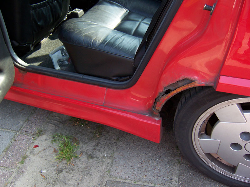

(0) En er is nog meer laswerk...

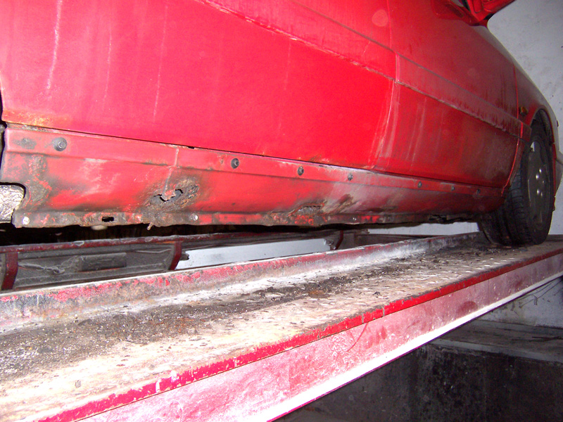

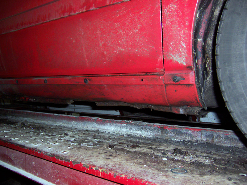

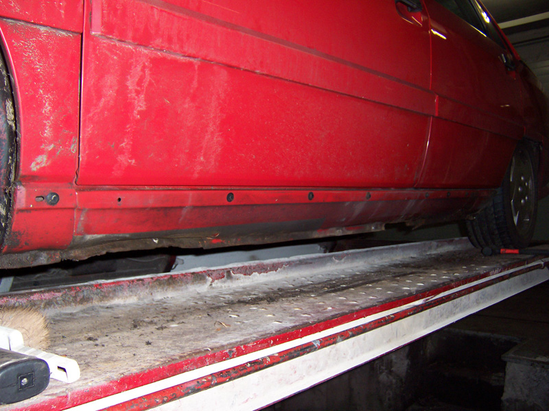

Dorpel bijrijderszijde
[img]http://www.renault5baccara.nl/Afbeeldin ... 0_4377.jpg[/img]
[img]http://www.renault5baccara.nl/Afbeeldin ... 0_4379.jpg[/img]

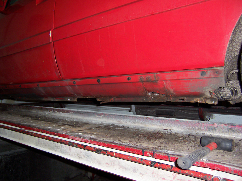

Dorpel bestuurderszijde
[img]http://www.renault5baccara.nl/Afbeeldin ... 0_4380.jpg[/img]
[img]http://www.renault5baccara.nl/Afbeeldin ... 0_4381.jpg[/img]

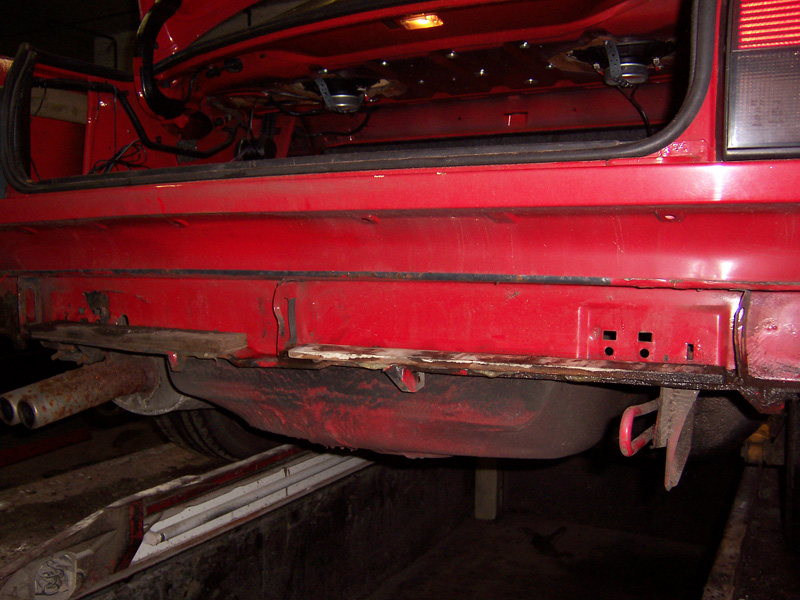

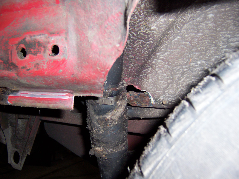

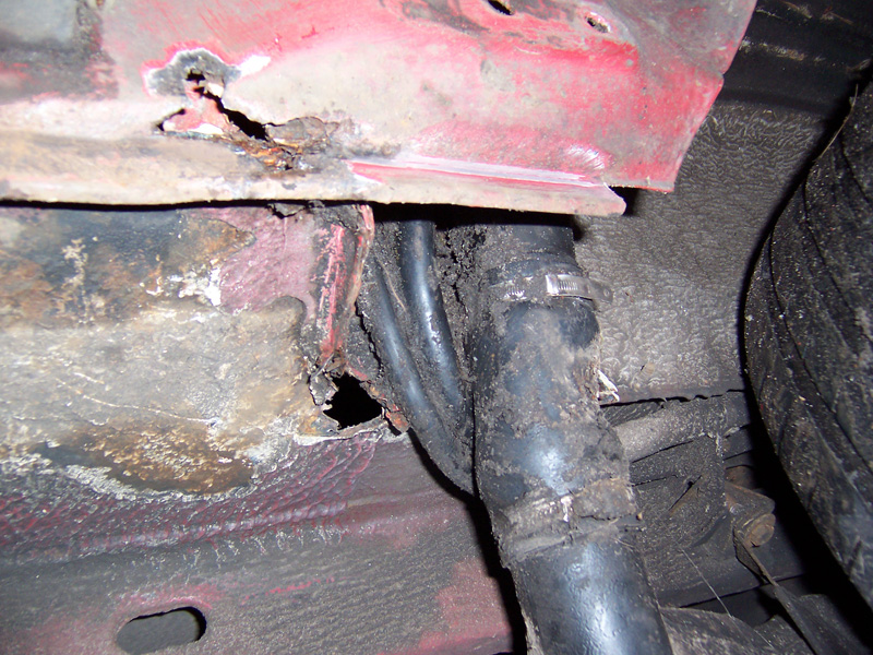

Kofferbak/wielkuip
[img]http://www.renault5baccara.nl/Afbeeldin ... 0_4383.jpg[/img]
[img]http://www.renault5baccara.nl/Afbeeldin ... 0_4385.jpg[/img]
[img]http://www.renault5baccara.nl/Afbeeldin ... 0_4386.jpg[/img]
Oudhollandsch multiplex ter opvulling
[img]http://www.renault5baccara.nl/Afbeeldin ... 0_4387.jpg[/img]
Voor de dorpels bestel ik nieuwe, ik ga er niet zoals bij de 5 stukken inlassen. Het gat in de kofferbak is een lastig plekje, meerdere lagen blik bij elkaar. Gezien de laag plamuur is deze plek bij de montage van de Ph2-achterzijde niet goed genoeg afgewerkt. Zie ook het multiplex, om de bumper op hoogte te krijgen. :s

Zozo, lekker roestig. Die van mij was nog twee keer zo erg. Als ik jou was zou ik gewoon plekken eruitslijpen totdat je echt staal hebt, anders kan je het dichtlassen wel vergeten. En de plaatjes eventueel iets dikker houden die je erinlast. Gevolg: last beter, want je brand er minder snel doorheen als je natuurlijk je toorts meer op de nieuwe plaat houd.
En wat heb je met die van jou gedaan? Wel hersteld dan? :)

zeker zeker. moet em alleen nog spuiten.

die kofferbak gaten, van binnen uit platen in lassen en van buiten goed afwerken met zoveel mogelijk dubbele plaat weghalen en alles met fertan/novirox insmeren. afspoelen en in de zinkspray
hoe is de staat van de wielkasten (binnenkant achterste deur) ?
ik zou die werken aan de binnenzijde dan uitstellen en er een nieuw achterscherm inplaatsen, ik las dat je toch de dorpels gaat vervangen.

Door die gaten in de kofferbak komt water binnen, dat heeft nu even prioriteit. Daarna de dorpels (APK) en dan de gaten in de chassispoten (bij bakwissel). Cosmetisch is de laatste stap.
