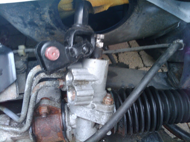

Zo, ben het stuurhuis van de express aan het monteren, echter de aansluiting van de stuurstang is anders.
Hoe hebben ervaringsdeskundigen dat opgelost, gewoon stuurstang van een express monteren of kan het kruiskoppelingetje ook vervangen?
gr!
Riel
gr!
Riel
[img]http://lh5.ggpht.com/_sttOeKMpdqI/S-vzD ... .57.22.jpg[/img]
Of heeft ph1/ph2 andere aansluitingen?
jep, zit verschil in.....
dit is btw ook een hele andere kruiskoppeling dan die ik heb...is dit ook een gtt? of is het van een express voor een express?
fase's zal indd het vershil zijn... gewoon stuurstang van die ander er in zetten
De stuurkolom is van de GTE, is dat ph1 of ph2? Bij veerpoten heeft de GTE ph1 poten terwijl het een PH2 model is (1990). De koppening op de GTE is een plat stuk met de gekke bout
het express stuurhuis heeft zoals je kunt zien spievertanding. OOok is de stuuras te lang, omdat het bekrachtigd stuurhuis de aansluiting hoger heeft zitten.
Ik neem aan dat een express stuurkolom gewoon past in een 5?
Ik zou inderdaad even kijken voor een stuurstang van een Express, denk alleen wel dat de beugeltjes voor het dashboard en knipperlicht e.d. anders zijn, dus daar zal je weer wat op moeten vinden....
Ken je niet aan stuurhuis van een Baccara komen ofzo?? die zal ready to fit zijn

Kun je niet het laatste deel met spieverbinding vervangen door een deel wat een gt normaal heeft? Ben je sneller klaar
Of is het dan nog steeds te lang?
Hey deze zit er net in, er zijn er ook meer met een express stuur huis?Mrtn schreef:Ik zou inderdaad even kijken voor een stuurstang van een Express, denk alleen wel dat de beugeltjes voor het dashboard en knipperlicht e.d. anders zijn, dus daar zal je weer wat op moeten vinden....
En ja jp, dan is ie nog te lang.
je kan ook de as gewoon uit de stuurkolom trekken en de ander er in schuiven, hoef je ook al die hendeltjes niet te vervangen/verwisselen/aanpassen

Herkenbaar. Ik heb het stuurhuis gewisseld door die van een Clio, met hetzelfde verschil. Kon zelf gelukkig de originele as terugplaatsen.Riël schreef:Zo, ben het stuurhuis van de express aan het monteren, echter de aansluiting van de stuurstang is anders.
gr!
Riel
Lijkt me dat een Express-stuuras past.
Hoe bedoel je 'originele as terugplaatsen'?
Morgen dus even kijken voor n express stuuras?

Hoe gaat dit in zijn werk? Gaat dat zomaar?tutuur schreef:je kan ook de as gewoon uit de stuurkolom trekken en de ander er in schuiven, hoef je ook al die hendeltjes niet te vervangen/verwisselen/aanpassen
