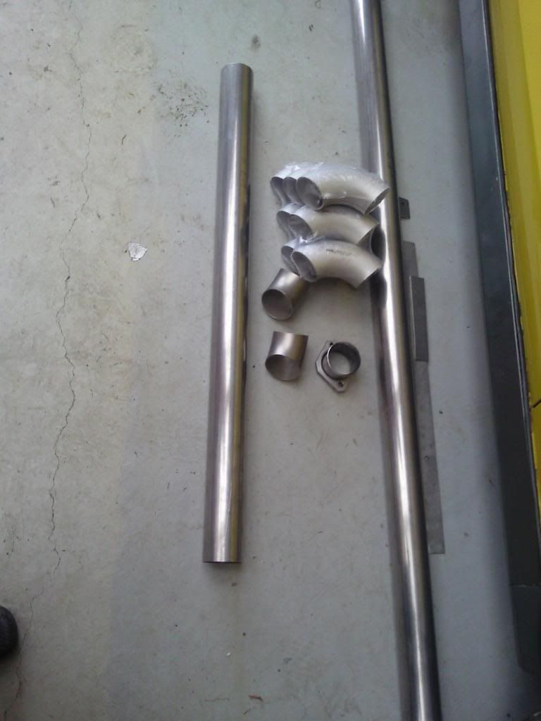

Zo vrijdag wat pijperrij opgehaald bij nils.
[img]http://i277.photobucket.com/albums/kk55 ... to0627.jpg[/img]
rara wat dat moet worden.

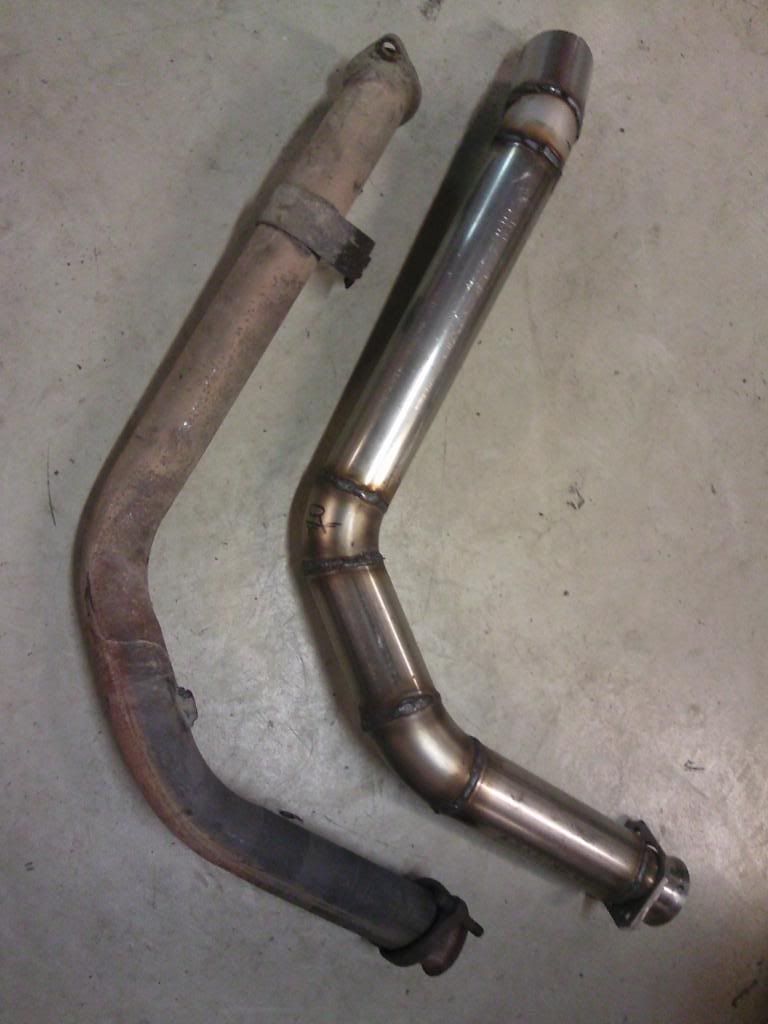

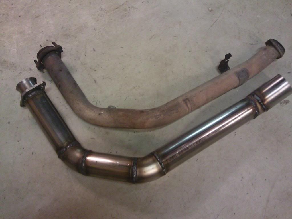

Nadat we zaterdag ochtend eerst maar een Willie gekocht en opgehaald hebben voor Bart (Y) ..ben ik maar eens aan de slag gegaan met het brokje RVS.
FF wat passen en meten...
Een stukje downpipe.....ik moet de moer voor de lambasensor er nog ff inlassen.
[img]http://i277.photobucket.com/albums/kk55 ... to0630.jpg[/img]
[img]http://i277.photobucket.com/albums/kk55 ... to0631.jpg[/img]

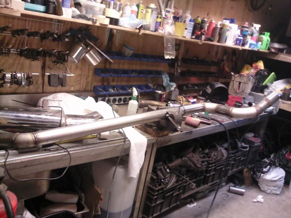

Hier ligt er een stukje middenpijp in de bankschroef.....( wat een zooitje op de werkbank)
[img]http://i277.photobucket.com/albums/kk55 ... to0632.jpg[/img]

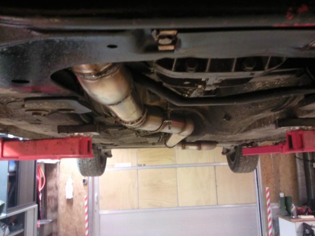

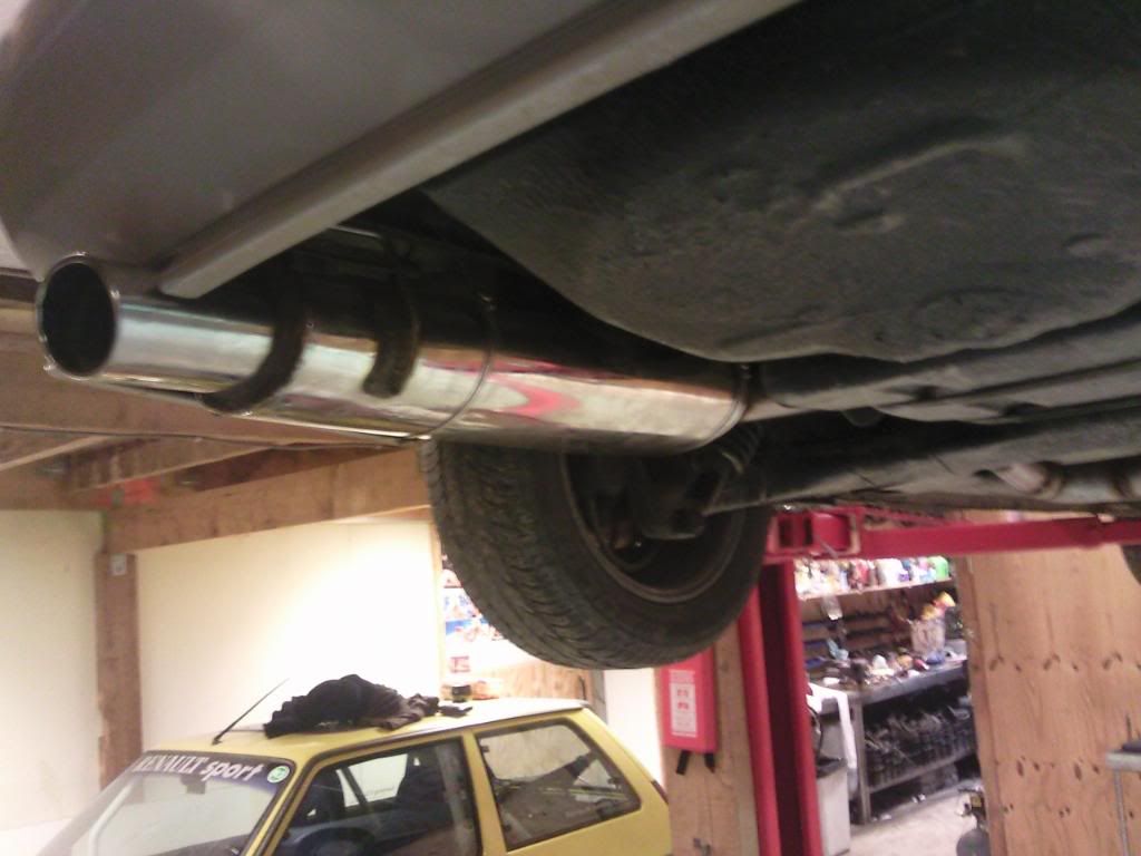

En hier hangt ie onder de 21....
[img]http://i277.photobucket.com/albums/kk55 ... to0634.jpg[/img]
[img]http://i277.photobucket.com/albums/kk55 ... to0635.jpg[/img]

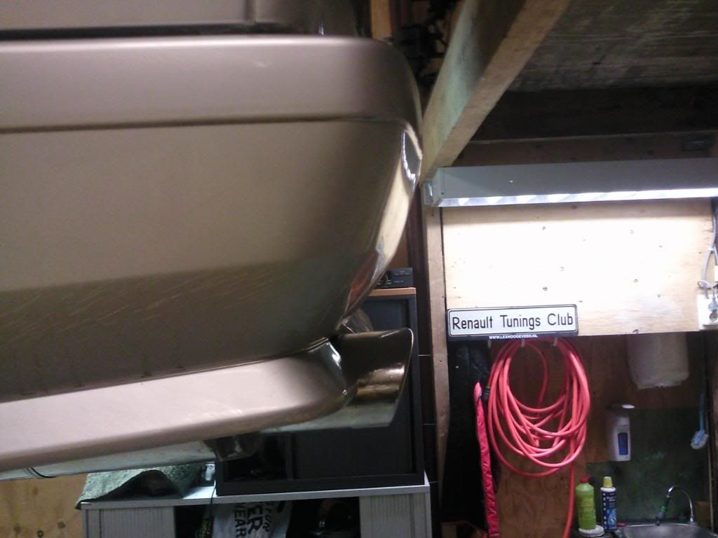

Ik had nog een RVS einddemper liggen met een ovaal eind stuk ( is ooit nog eens onder de 19 16V Turbo vandaan gekomen ) ....die moest ik een "klein beetje" aanpassen anders liep ie tegen me wiel en met inveren zat ie net tegen me hoesje van me achterrem cilinder....
[img]http://i277.photobucket.com/albums/kk55 ... to0636.jpg[/img]
[img]http://i277.photobucket.com/albums/kk55 ... to0638.jpg[/img]
Hij steekt er net iets uit ...prima zo
Maar goed om 13.00 begonnen en om 02.00 oude tijd was ie klaar .........ppffft.
Maar goed eerst zou Nils hem aflassen op een hele vakkundige manier, ik zou hem gepuntlast hebben aangeleverd.
Maarja ik was zo lekker bezig heb hem zelf maar afgelast .."iets minder" vakkundig..maar wel gasdicht in 1 keer :lol:

En ook in reallife zit de einddemper er mooi onder (Y)
