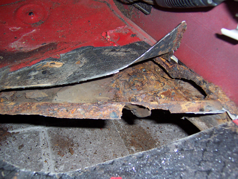

Vanavond wat laswerk gedaan. In eerste instantie de bodem maar dicht zien te krijgen, de kriksteun en dorpel herstel ik daarna wel van onderaf.
Gat in dorpel plus een wat gare kriksteun:

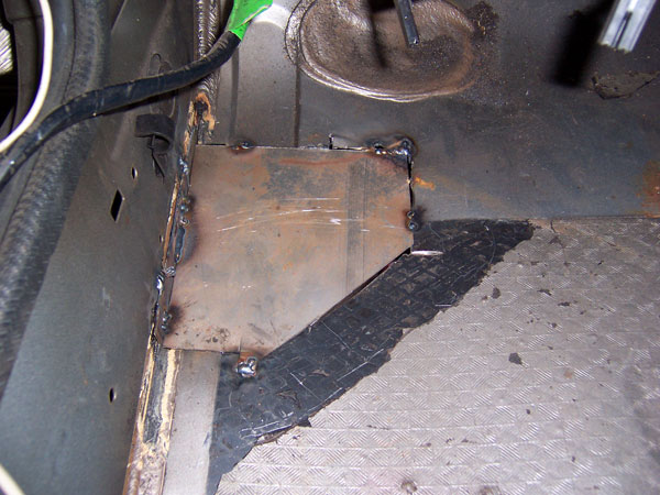

Plaatje erin:
[img]http://www.renault5baccara.nl/Afbeeldin ... 0_4369.jpg[/img]
Ik had verwacht dat een 21 wel van degelijk materiaal zou zijn gebouwd, maar ook dit is pisbakkenstaal. Met het lasapparaat op stand 1, bak je nog de gaten erin. :s
Beste gaten Martijn, die plaatdelen zijn allemaal van pisbakkenstaal en een ramp om te lassen..
martijn dit is niet normaal.
die plaat zit niet vast en is ook niet waterdicht
dit moet wel kunnen met gemak.
lassen van bovenaf moet een makkie zijn.
is de plaat wel blank genoeg?
staalborstel op haakse slijper doet wonderen.
neem voor de plaat die je er in last gerust maar 1,0mm
wat voor draad heb je?
0,6 of 0,8mm is het beste.
wat voor gas heb je?
van onderaf lassen is vele malen moeilijker.
dus beter eerst nog even oefenen?
Ik ben ook nog niet klaar. :) Had ik er inderdaad niet bij vermeld. De plaat wordt rondom gelast en daarna netjes vlak afgewerkt. Soort gas en draad heb ik geen idee van, ik gebruik de apparatuur van een kennis (schadeherstelbedrijf). Maar het is serieus dun plaatwerk, op een vlak deel las je er al zo een gat in, laat staan op een rand als dit.
Vooral niet in 1x doorlassen, dan brand je er geheid gaten in, ik las zulke plaat altijd puntje voor puntje, duurt even maar dan is het in ieder geval dicht (Y)
Ach, al vind ik dit laswerk ook wel stijlvol :beer:
Stijlvol.... Dit gebak irriteert me na een avondje behoorlijk.

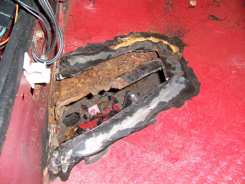

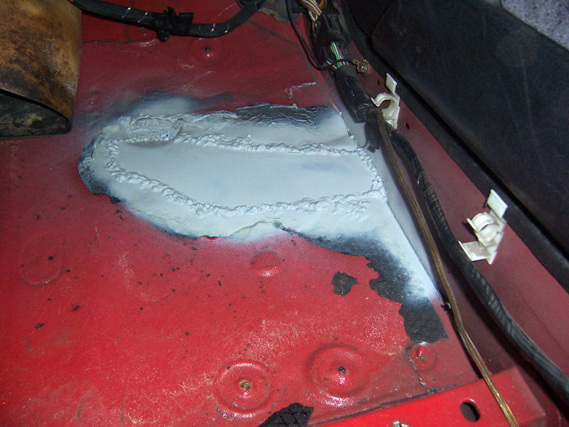

Goed, het klusje maar eens afgemaakt:
[img]http://www.renault5baccara.nl/Afbeeldin ... 0_4370.jpg[/img]

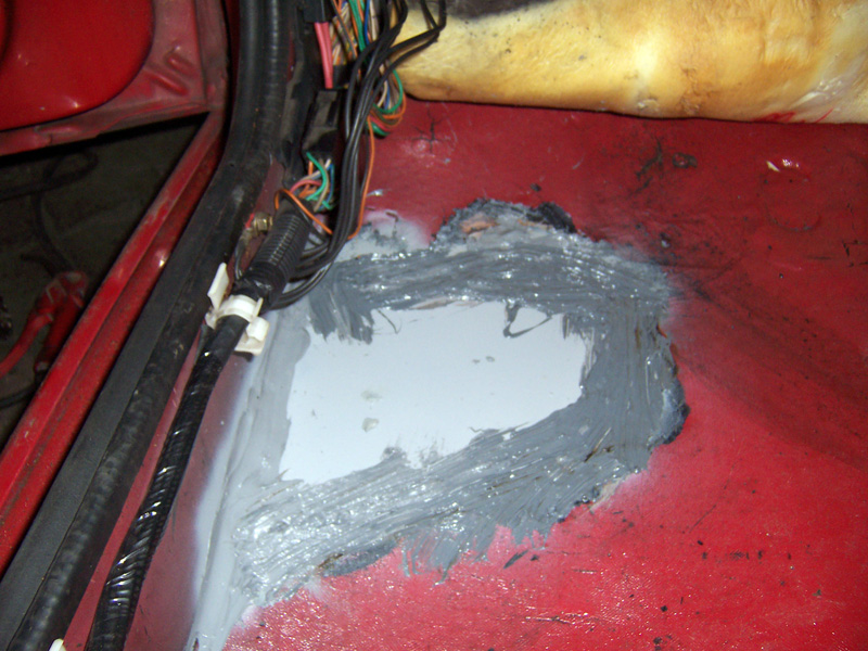

Daarna de bestuurderszijde, ook hier is de kriksteun gaar:
[img]http://www.renault5baccara.nl/Afbeeldin ... 0_4375.jpg[/img]
Hier heb ik de plaat laten overlappen. Dat last inderdaad veel makkelijker, al blijft het voor m'n gevoel 'net niet' :) Afgewerkt aan boven- en onderzijde met strijkkit:
[img]http://www.renault5baccara.nl/Afbeeldin ... 0_4376.jpg[/img]

best OK hoor dat laswerk (Y)
heb je de eerste 10 jaar geen omkijken meer naar.
even lekker lakkleur er over en tectyl en klaar
als je m overlapt, moet je dan niet beide zijden aflassen? anders krijg je nog een open ruimte waar vocht in blijft staan?
Strijkkit zal wel voldoende zijn. Maar ik heb wel een beetje dezelfde twijfels.
Lijkt me wel, ja... Anders kun je binnen no-time weer opnieuw beginnen.
Ach ja... Kun je nog meer oefenen... :P
Strijkkit maakt het netjes waterdicht. Een lasnaad op zich kan ook roesten. :)

Martijn schreef:Goed, het klusje maar eens afgemaakt:
Zohee ...... :(
Volgens mij moet de het staal/ijzer ff wat beter kaal/ roest vrij maken ......
Dat scheelt een hoop "maanlandschap" praktijken.
Zie hier, het te lassen deel is helemaal kaal:
Komt vooral daardat het erg dun staal is. :)
IK weet dat het niet echt heel dik is .............maar, dit kan je zeker netter krijgen hoor.
Ik ben zelf ook zeker een beginnend lasser ( prutser ) , maar als je je las apparaat op standje 1 zet en een beetje oplet hoeft het er zeker niet zo uit te zien.
Maar al doende leert men .....ik denk afentoe ook dat ik al een aardig las kan leggen ...en dan komt een maatje langs ( sikkie/ nils ) en die laat dan ff zien hoe het ook kan ...................iets verschil :grin:
Het kan zeker netter. :) De bestuurderszijde is vele malen beter. Vooral doordat het daar overlapt. Whatever, zit nu strijkkit en een mat overheen. ;)
