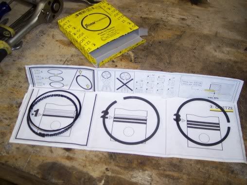

Even over de plaatsing van zuigerveren, kunnen jullie effe vertellen hoe jullie ze plaatsen ? Meerbepaald de positie ?
Ik heb rond dit thema uitéénlopende versies gehoord, vandaar de vraag.
Wat bedoel je pcies? hoe ze gedraaid zitten t.o.v. elkaar?
Ik heb ze toen gewoon volgens de beschrijving gemonteerd
[img]http://i306.photobucket.com/albums/nn26 ... wart40.jpg[/img]
Heb jij een beschrijving nodig Florus? :p
idd, daar gaat het om. Nu ben ik al een hele tijd bezig met die upgrade bussen-zuigers en op maak gemaakte zuigerveren. Twee bedrijven die de spullen gemaakt hebben raden dus aan om de zuigerveeropening NOOIT op de blanke kant of rugzijde te plaatsen maar altijd aan de kant van de zuigerpen.
Is dat een beetje verstaanbare taal ?
Helemaal duidelijk! (Y)
@ jo, waarom?
de uitleg die ik kreeg was dat er veel meer kans bestaat om een beschadiging te krijgen in de cilinderwand.
Ik heb nu diverse motoren opgebouwd in deze opstelling waaronder mijn 21, jacco's 21, phil's 21, Glen's 19T, Andy's gtt, Tim's gtt Joeri's 19 en diverse anderen. Tot hiertoe geen enkel probleem, dus als ik daarmee beschadigingen kan tegengaan voldoet het voor mij hoor. De eerste 4 zijn nu niet bepaald dagdagelijkse dingen en draaien toch een serieus vermogen. Het werkt zowel voor standaard zuigerveren als voor upgrade spul. Glen rijd trouwens ook met standaard zuigerveren. :)
edit* correctie: Glen reed met std zuigerveren, die gaat nu 2.0T rijden.
begrijp ik het dan goed dat je dus aan 1 van de zuigerpenkanten 2 openingen hebt zitten (boven en onder) en de andere kant 1?
in principe wel, voorbeeld van onder te beginnen:
olieschraapveer smal: links zvp
olieschraapveer dik: rechts zvp
2de zuiverveer: rechts zvp
1ste (top) zuigerveerd: links zvp
ah ok (Y)
