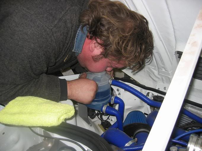

Zo vandaag even een paar verse kachelradiateur slangen gemonteerd.
Morgen maar eens afvullen en ontluchten.
Er was precies een lekkage bij een slangenklem. En hij was daar niet meer dicht te krijgen ook niet met een andere klem.
Als het goed is kunnen we morgen weer rijden.
Nou is het ontluchten van een GT een butt werkje.
Maar ooit heb ik in een topic iets gelezen over een gaatje boren in je thermostaat, zodat dit makkelijker gaat?????
Hellup!!!!!!
zo moeilijk is het toch niet.
Komop Lex, je laat jezelf wel weer erg kennen zo :p
Nippels open, blazen op het koeltankje tot er uit allebei geen lucht meer komt. Vereist wel wat lenigheid en lange armen, maar als je het tankje losmaakt ist nog makkelijker.
Gaatje in thermostaat helpt wel wat, maar is niet vereist, gewoon beffen die hap, zoals Ray al aangaf.
bevestiging tankje los en effe omhoog houden terwijl je blaast is wel handiger.
gaatje er in gaat echt wel veel makkelijker.
en dan maar beffe idd.
Heeft iedereen de vieze woorden voor vandaag weer even gezegd? :P Nou is het klaar!

[img]http://i182.photobucket.com/albums/x184 ... G_6012.jpg[/img]
als je der bij stilstaat, laat staan nadenken, dan blaas je er eigenlijk lucht bij :lol:
dus eigenlijk zou je moeten zuigen aan dat potje?
:p
Fred de Beffer :p

gewoon het vaatje zo hoog mogelijk gehangen was bij mij voldoende om het uit de nippels te laten lopen.

Nou lijkt gelukt...... :lol: effe lekker blazen.

Lex schreef:Nou is het ontluchten van een GT een butt werkje.
Muh Pa heeft een dop van het koelvloeistofres aangepast. Hij heeft er een ventiel op gemaakt. Nu kannie luchtdruk erop zetten. Misschien een idee??
Scheelt iig een hoop autogebef :lol:
Uhh, dat hebben we hier ook. Dat hoort iedere dealer standaard te hebben....
Daarmee is het ook gewoon gelukt. :D
Karp
Berichten: 366
Wat jij bedoelt is een lekkage tester Lex.
Dat is officieel om te testen of het koelsysteem lek is, door hem onder druk te zetten zou het dan ergens moeten gaan lekken. (F)
Is dus niet om je systeem te onluchten :P Maar het kan natuurlijk wel op die manier..
