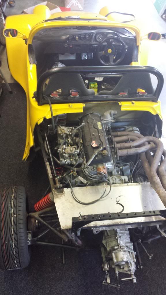

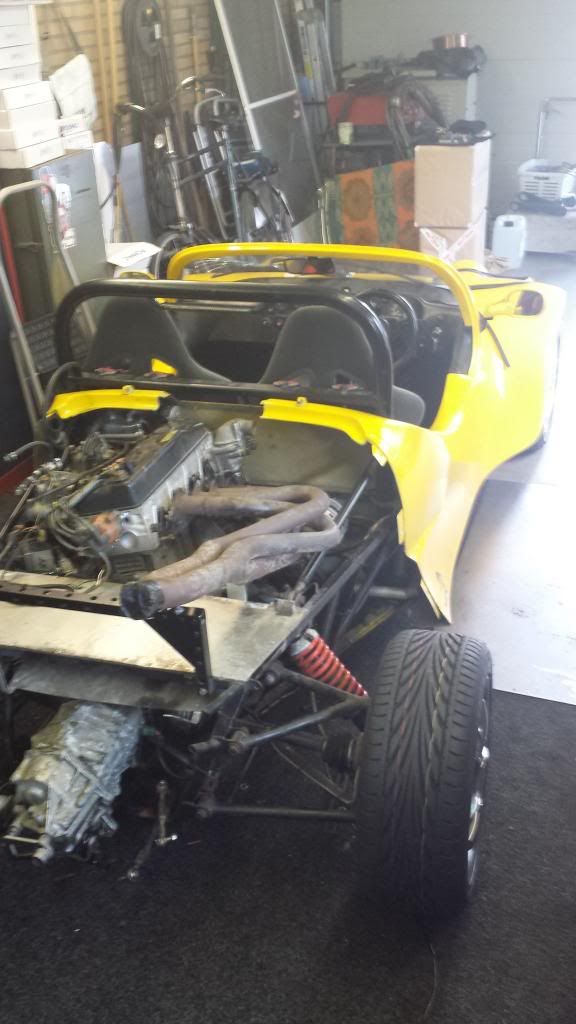

nee ben een kitcar aan het upgraden
zoek maar eens op midtec spider
heeft een middenmotor

Die schokbrekers bij mijn 5 heeft Peter gewoon ringen opgelast om de gaten te verplaatsen.
thanks Luco mijn schocks zijn al klaar.
heb de gaten dicht getigt met een paar ponsdoppen er in en nieuwe gaten geboord.
vervolgens 2 ALU plaatjes gemaakt van 6mm om het teveel aan ruimte op te vullen.
fusee van clio 2 is maar liefst 12mm dikker dus dat moest ik effe opvullen.
maak nog wel effe fotos binnenkort.
