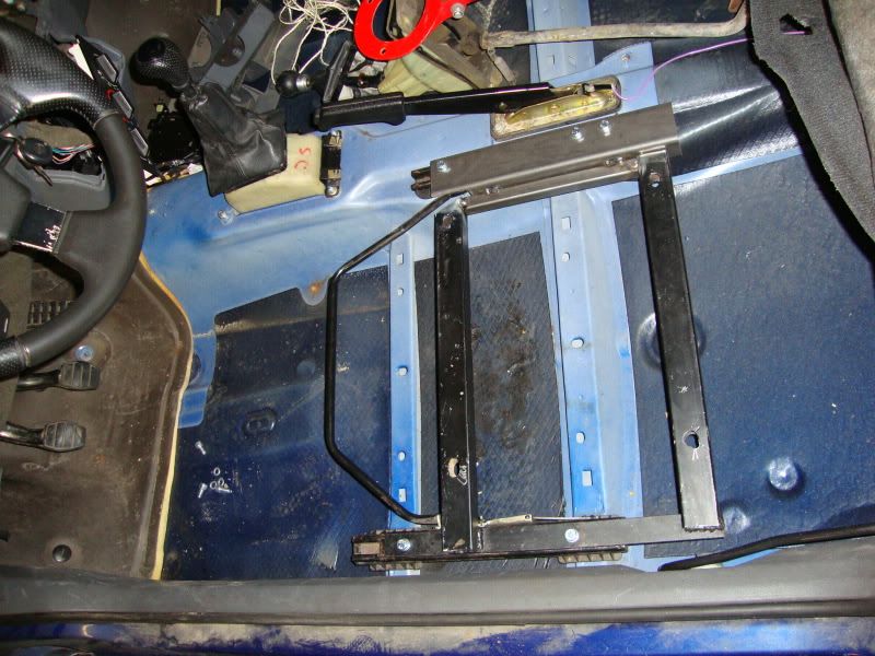

ik dacht, ik zal de stoelen er maar eens inzetten, kan hij naar de APK, kunnen we tussendoor wat rondrijden om te kijken of er geen problemen zijn. Maar aangezien ik de stoelen te hoog vond staan in de auto wilde ik ook de stoelframes aanpassen, zodat deze lager kwamen te staan. Ik schatte van tevoren dat zo'n 30 mm haalbaar moest zijn, het zijn er gelukkig 40 geworden.
Het originele frame (gemonteerd op orig slede) wat er onder de stoelen stond was min of meer symmetrisch, maar doordat hij in het midden op de tunnel staat, zat er aan de buitenkant ongeveer 30 mm aan carrosserieringen gestapeld om de stoel recht te krijgen. Verre van ideaal dus. De kant van de middentunnel eraf geslepen en hier een hoek aan gelast, zodat het hele zwikkie naar beneden kon; staat nu veel netter. Moet alleen nog even het oog van de gordel daar ergens terugzetten, maar ik twijfel alleen nog of ik die niet gewoon in de carrosserie zet, ipv op de slede.
Heb de bestuurderskant dus in elkaar gelast en het past ook nog. Een nadeel is dat er in de hoek rechtsvoor nét niet genoeg ruimte is om die kant van de slede los te 'trekken' met de hendel om de stoel te verstellen; dat moeten we nog ff fixen. Niet heel erg, want hij moet er toch nog een keer uit om m te spuiten.
