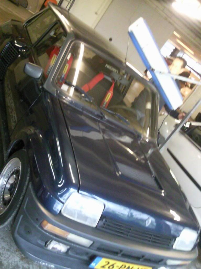

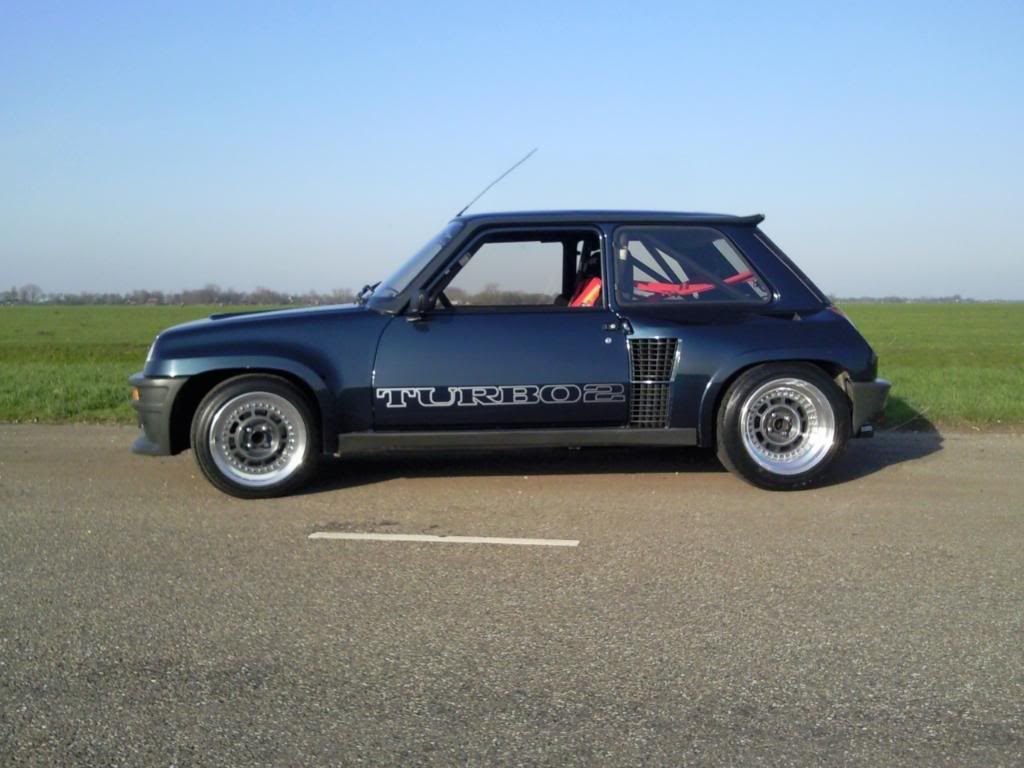

Nadat ik vrijdag bij Ivo op de zaak ben geweest om een deukje te laten restylen wat helaas niet helemaal is gelukt ....80%...
[img]http://i277.photobucket.com/albums/kk55 ... uto007.jpg[/img]
Heeft de turbo zijn laatste adem uitgeblazen....hij walmde altijd al ff onder vollast nadat je een tijdje rustig had gereden.
De laatste tourrit met de ARCN heeft hem genekt vermoed ik (naja mijn voetje dan) toen was de walm echt wel een paar meter lang, 100 ofzo hahaha.
Maar goed als je dat dan kwijt was dan had je weer negens last van voor een tijdje....
Helaas ging dat afgelopen vrijdag niet meer op...
Nadat de Drive in garage was gesloten toch ook zelf nog maar wat gedaan.
Eerst de compressie even getest van het motorblok...het zou namelijk ook nog kunnen dat er een paar zuigerveren deels foetsie zijn.
Dit is waarschijnlijk niet het geval want de compressie van alle cilinders zit op 9,5 bar of 9,8...
Dan maar ff verder..rommelen.
Uitlaat weg...turbo asje voelen...mmm ik kan naar links en ik kan naar rechts ohohoh.
Toen de gehele turbo even gedemonteerd..en al snel was duidelijk waarom ie zo walmde.

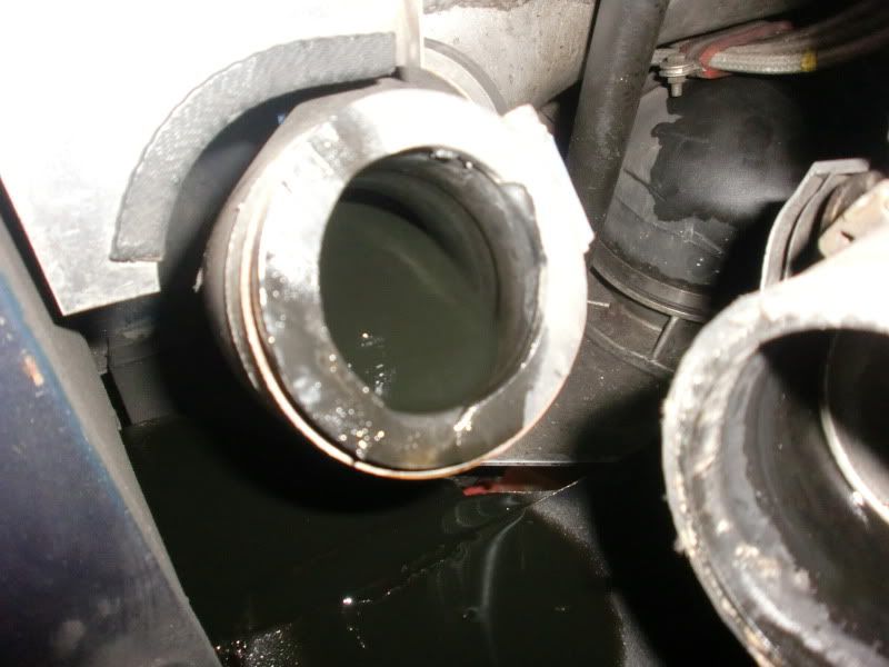

Dit zat zoiezo al aan olie in de IC..
[img]http://i277.photobucket.com/albums/kk55 ... uto005.jpg[/img]
Ik schat een halve liter en dan lag er ook nog een plas op de grond
De eerste bocht naar de ic zat gewoon vol met olie ...het is denk ik een wonder dat er uberhaubt nog lucht door de Ic kwam.

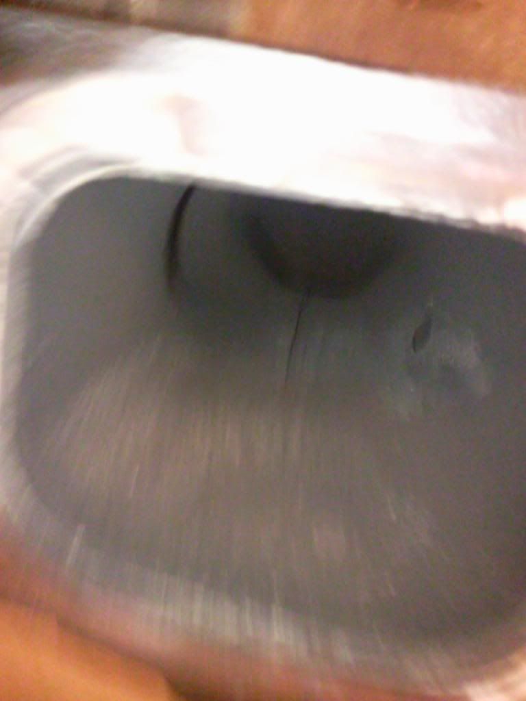

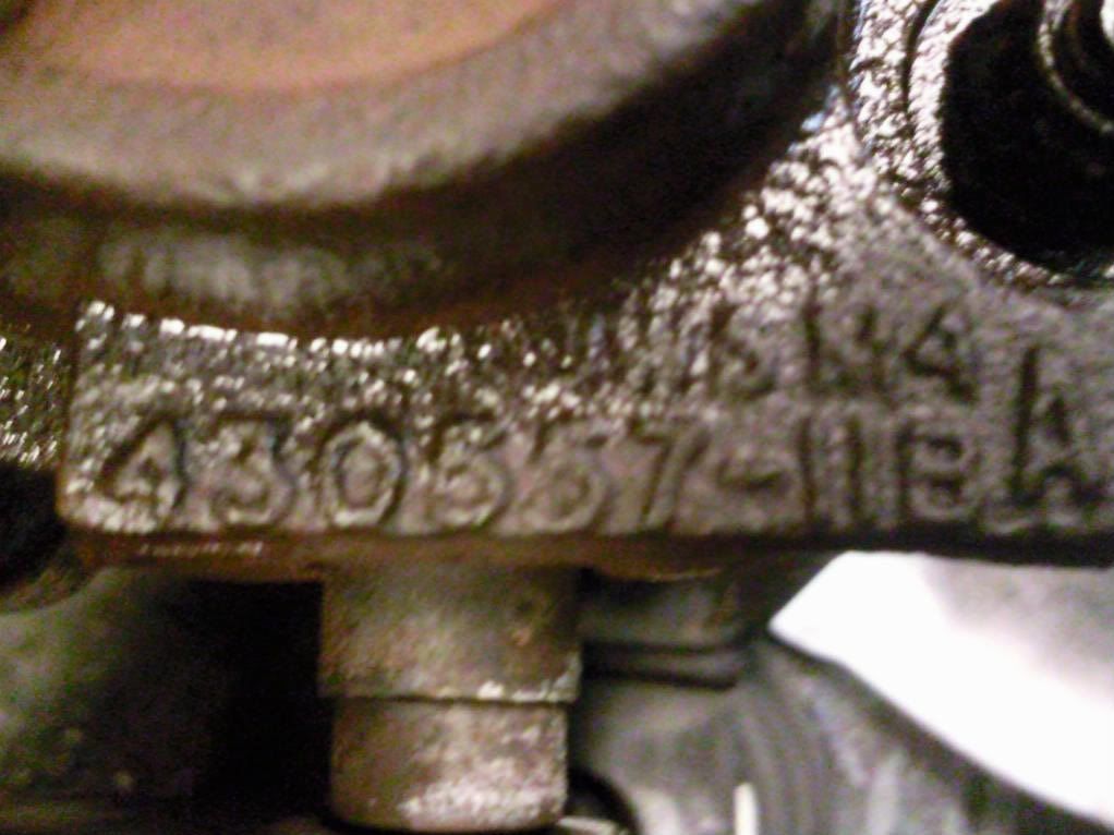

Als je in de uitlaatzijde kijkt van de turbo zie je al een scheur lopen..
[img]http://i277.photobucket.com/albums/kk55 ... uto015.jpg[/img]
Dus ff een revisie is ook niet echt een optie ( duur )
Het zal dus wel een nieuwe worden up to date turbo...maar goed welke ?
Deze zit er nu op
[img]http://i277.photobucket.com/albums/kk55 ... uto012.jpg[/img]
[img]http://i277.photobucket.com/albums/kk55 ... uto013.jpg[/img]
[img]http://i277.photobucket.com/albums/kk55 ... uto002.jpg[/img]
[img]http://i277.photobucket.com/albums/kk55 ... to1038.jpg[/img]

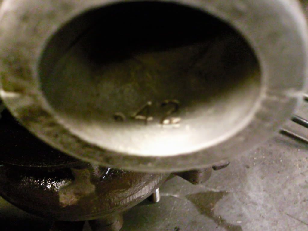

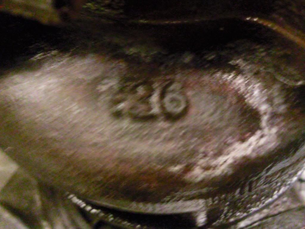

Ook meteen even gekeken of de turbo van een 5 ALPINE TURBO hetzelfde is .....maar nee dat is ie niet.
Deze zit er nu op

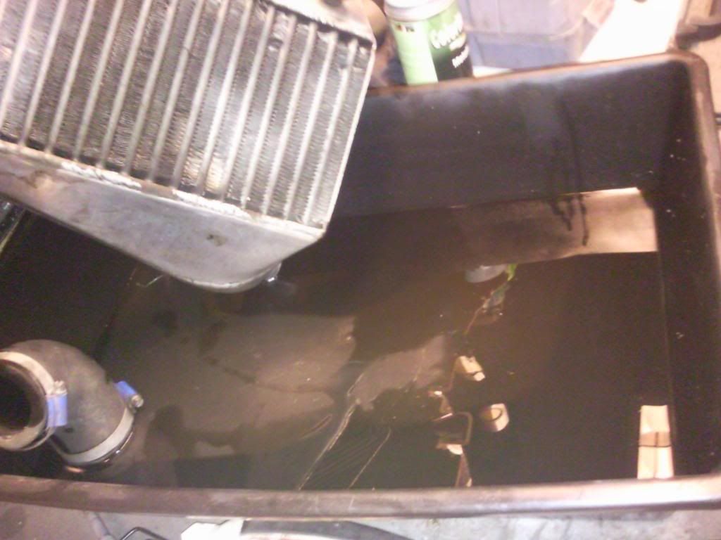

Nog een foto van de intercooler volstaaand met olie...
[img]http://i306.photobucket.com/albums/nn26 ... MG2176.jpg[/img]
En nog ff de foto van de complete motorruimte erbij
[img]http://i306.photobucket.com/albums/nn26 ... MG2168.jpg[/img]

Verklaard wel dat je bij vollast natuurlijk een rookwolk achterlaat he
Ja idd JP dat geeft wel een wolkje
Er zit ook een scheur in het uitlaat huis... en die zijn meestal wel prijzig.
De turbo ligt in de auto dus weg gaan wel eens langs wat bedrijven.
