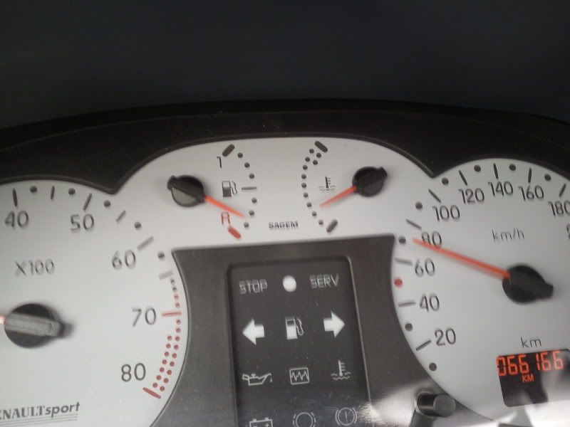

M'n V6 fluctueert nogal in koelwater temperatuur. Rij je in de stad dan wordt hij gewoon normaal warm. Rij je op de snelweg, met een buiten temp van +/- 13, dan koelt hij behoorlijk af. (zie foto) Het duurt ook wel lang totdat hij warm is, zeker 20 min rustig rondrijden. Natuurlijk zit er aanzienlijk meer koelwater in het systeem dan bij 2.0.
Ik ben echter gewend dat een systeem op temperatuur komt en ongeveer op bedrijfstemperatuur blijft door meer of minder over de koeler te sturen.
Is de thermostaat naar de klote?
[img]http://i188.photobucket.com/albums/z183 ... to0012.jpg[/img]
nieuw thermostaat monteren. het kan zijn dat die niet sluit, en dan koel hij te veel
Jup, ik gok ook op de thermostaat.

oké, dan ga ik die maar eens vervangen. Ik had het wel verwacht maar wist niet zeker of temp fluctuaties niet normaal zijn in auto's. Ik zie hem in dialogys staan voor 28 piek ex ?! valt mee. Hij zit trouwens aan de goede kant van het blok dus je ken er zo naast gaan zitten.
