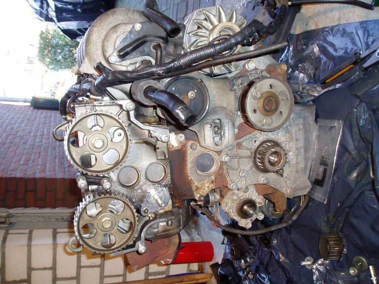

geen vraagbaak? Krukas blokkeren op bdp, spanrol eraf, handel wisselen, riem goeleggen enz. Robbie weet dat wel, heeftie mij ook mee geholpen toen met de clio van paul.
[img]http://i15.photobucket.com/albums/a377/ ... 110030.jpg[/img]
[img]http://i15.photobucket.com/albums/a377/ ... 150037.jpg[/img]
misschien helpt dit je?
ff uit mijn hoofd he: volgens mij staat je voorste nokkenas met het markeerpuntje naar voren gericht en de achterste naar achter, je krukas staat dan met de markeerpunt bijna recht naar beneden, tegenover een ok op je onderblok.

geen vraagbaak nee, wel een werkplaatshandboekje maar daar gaan ze altijd van reno gereedschap uit. Hoe zet je die krukas vast op BDP? Moest je dan ergens een pin inzetten ofzo
- Berichten: 4222
- Locatie: Hilvarenbeek
Blokkeer pen heb je helemaal niet nodig.
Op beide nokkenas wielen staat een merktekentje. Zet deze wielen zo dat de merktekentjes recht naar boven staan (het kleppendeksel heeft 2 inkepingen, zet ze daarbij).
Onderste krukastandwiel heeft ook een merktekentje wat nu naar beneden staan.
De nieuwe riem heeft 3 witte streepjes. 2 dicht bij elkaar (nokkenassen), en 1 zon beetje aan de andere kant (krukas).
Riem erop zetten dat alle 3 de riem-merktekens overeen komen met de merktekens op de tandwielen: klaar is kees.
Al staat het zaakje een beetje verdraait: maakt voor de timing niks uit, zolang de merktekens maar goed liggen.
Oja: let wel op de juiste draairichting van de riem (er staan pijlen op): met de klok mee.
Enigste lastige is de riem erop duwen met de spanrol. Dat staat al erg strak. De rol hoeft daarna nauwelijks gespannen te worden.
Ik zou de krukas toch even blokkeren nadat je hem op bdp gezet hebt. (lange M8 bout in het gat waar nu een bout zit, vlak naast de pijlstok) je weet dan 100% zeker dat je goed zit, en je weet ook zeker dat de krukas niet net iets verdraaid bij het monteren van de riem. Dat kan gebeuren omdat de riem er al redelijk strak omheen ligt (zoals reinier al zei) Je kan je dan volledig concentreren op de nokkenas-pully's, die ook niet uit zichzelf blijven staan. Verder kan je nu ook heel makkelijk je krukaspully los/vast zetten als je geen luchtgereedschap hebt.
Verder even opletten met de spanning van de riem. Tussen het spanlager en het oliepomptandwiel moet je de riem ongeveer 45 graden kunnen kantelen met duim en wijsvinger (met enige moeite)
Succes
Succes
toch naar boven..ja had al zitten kijken bij die foto's van paul, maar daar kwam ik daar niet echt op uit. Kan ook zijn dat die foto's al gemaakt zijn na wat krukasomwentelingen toen de nieuwe riem er al op lag..canonballman schreef:Blokkeer pen heb je helemaal niet nodig.
zal wel want bij nader inzien zitten de merktekens toch duidelijk aan de bovenkant idd
OP gates riemen zit 2x een witte streep, dan is het onmogelijk hem fout te zetten, doordat je het exact aantal tandjes tussen de krukas en nokkenas hebt. Hoe ze ook staan, streepjes op het merkteken en hopsa
(wel zorgen dat je de kleppen niet ramt met ronddraaien).
foto's maken voor je wat loshaalt is een handige backup
