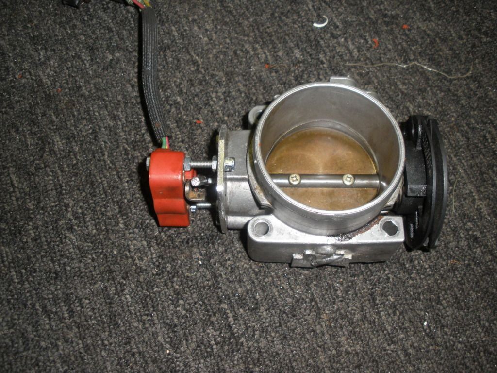

zo na de 2 vastlopers eindelijk de motor weer in de cas hangen.
moet zeggen dat het nieuwe megane blok mooi rondloopt.
oude blok ligt bij revisiebedrif voor controle wat er nu eigenlijk mis is met dit onderblok.
alles is inmiddels 1 keer op temperatuur geweest en eindelijk geen vastloper.
echter kwam ik tot de ontdekking dat de TPS toch te heet geworden is van het vastlassen aan het gasklephuis.
vandaag een andere gehaald bij sieger :worship: en toch maar een adapterplaat geknutseld voor de TPS.
verder zit ik er sterk over te denken om de stionair regeling er vanaf te halen aangezien dit ook niet op mijn huidige cupclio zit.
ik neem aan dat ik gewoon de gasklep iets verder open moet schroeven om hem dan mooi stationair te laten draaien?
iemand hier ervaring mee?
[img]http://i600.photobucket.com/albums/tt87 ... ephuis.jpg[/img]
http://www.barmartechniek.nl
Mooi dat het blok er weer in hangt Mark. Sieger draait volgens mij ook zonder stappenmotor en heeft inderdaad de gasklep gewoon een stukje open staan.
Meteen maar een armpje gemaakt (Y)
sieger everts
Berichten: 1742
ja gewoon een klein stukje open zetten. (Y)
