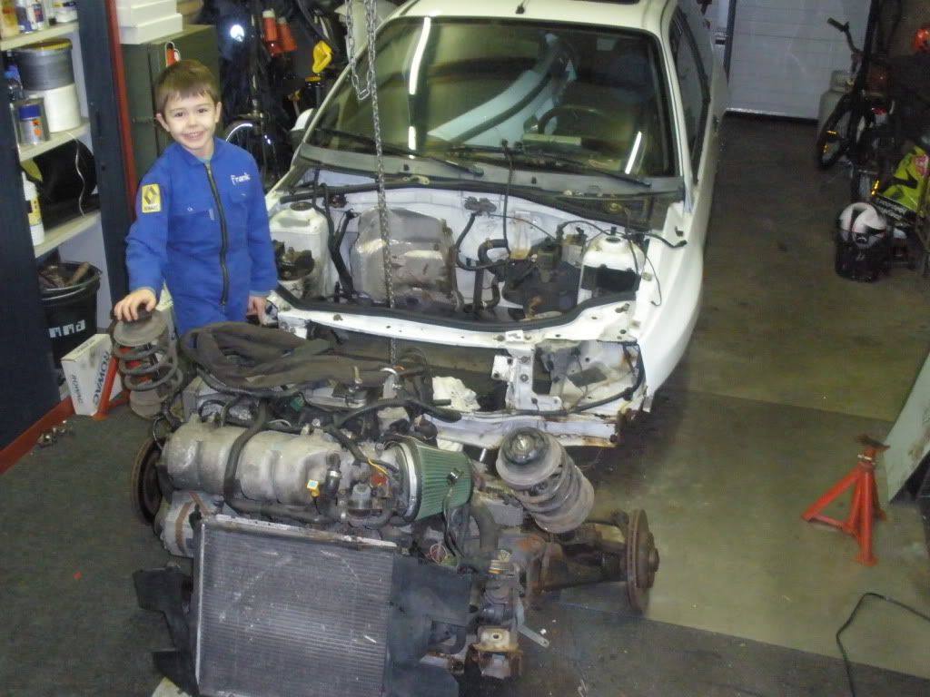

zo tis geen strippen geworden maar gelijk maar de hele zooi gedemonteerd.
ging super snel met mijn "renault" monteur er bij.
3 uurtjes "meehelpen"en daar lag het hele spul.
