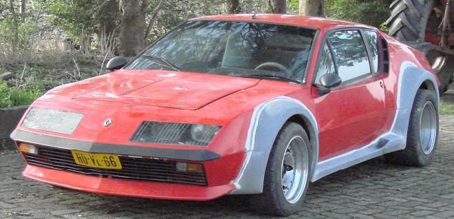

De velgen zijn nu eindelijk klaar, enorme ET-upgrade gehad..
Zie foto's van voor de ombouw en na de ombouw..
Ik zelf vind het enorm geslaagd..

285 banden.. erg breed
hoeveel y zijn de velgen van je nu dan? pap heeft diezelfde gotti's maar dan 4 gaats, en ik meen 7 of 7,5y met 255 banden van dunlop.

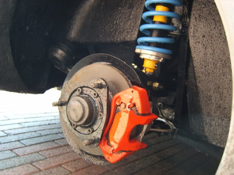

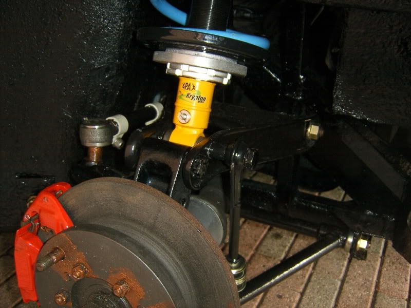

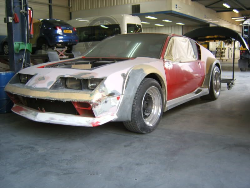

Er is inmiddels erg veel gebeurt, alle delen van de ophanging en remmerij zijn vervangen en gecoat.
Nog belangrijker, de a310 staat eindelijk bij een spuiterij waar de scheurtjes in de body zijn hersteld. De a310 heeft een stuk of 8 plaatsen waar ze scheuren.. Dus scheur wegslijpen en herstellen, tevens waren er wat belletjes onder de lak dus auto moet compleet kaal geschuurt worden.
Daarnaast nog een aantal aanpassingen, maar dat kunnen jullie wel zien op de foto..
- spiegels verwijderen
- stootlijsten voor en achter verwijderen
- antenne verwijderen
- logo glad maken.
- en ga zo maar door..
[img]http://i769.photobucket.com/albums/xx33 ... 500626.jpg[/img]
Aan de voorkant mag de auto nog iets lager en wielen staan nog een beetje schuin. Achter is voor mij goed..
- logo glad maken.

Voorkant: werkelijk alles vernieuwt..
[img]http://i769.photobucket.com/albums/xx33 ... 500568.jpg[/img]
Achterkant idem:
[img]http://i23.photobucket.com/albums/xx332 ... 500564.jpg[/img][/img]
Zie volgende foto van vorig jaar.
Achterkant idem:

Wel jammer dat niet de naven aangepast zijn naar 4 gaats.
Voor de rest
Voor de rest
Dan passen die mooi opgeknapte Gotti's (denk ik) niet.
Maar waarom motorkap en neus aanpassen naar "glad" ???
Luco, het is moeilijk te zien, maar de naven achter heb ik aangepast. Deze zijn ongeveer 55 mm korter gemaakt, dit zodat er dieper velgen onder konden. De stoot strips aan voor en achterkant vind ik zelf niet zo mooi, aangezien de auto ver van standaard is, dacht ik; waarom niet.
