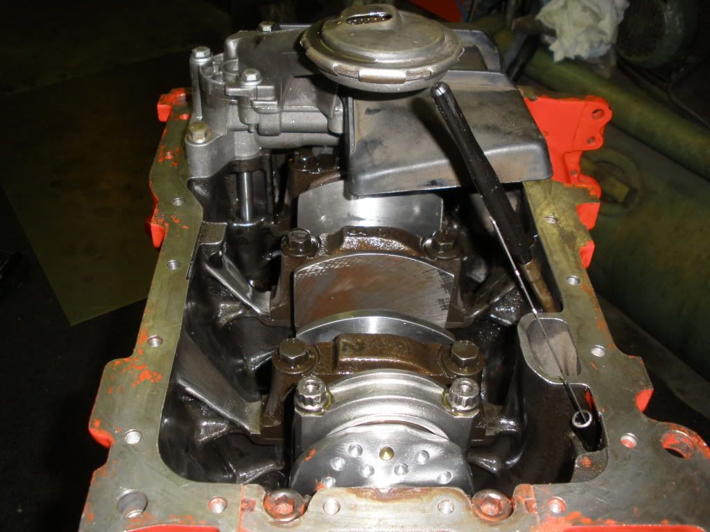

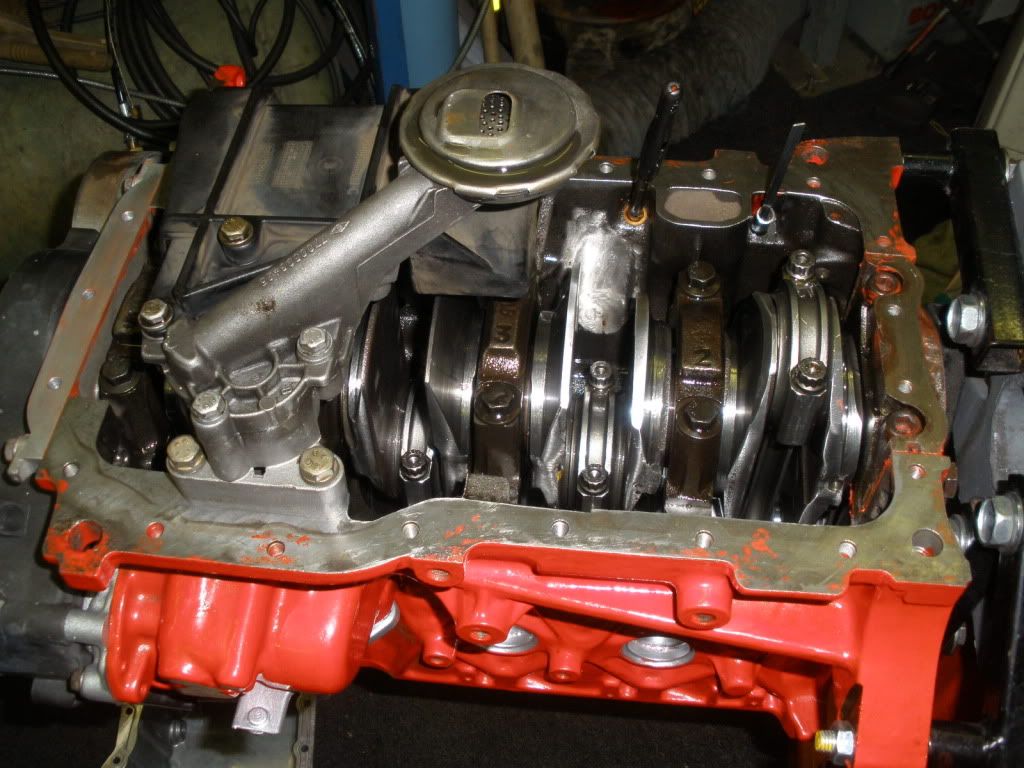

zo omdat ene Ronald hier op het forum ook begonnen is met zijn 2,0L F7R blok, begon het bij mij ook te kriebelen en ben ik ook maar eens gestart.
hierbij de foto`s
heb btw geen geplande datum dat het klaar moet zijn.
[/img]

Hee lasboer, watvoor zuigers en drijfstangen zijn dat joh? Ziet er goed uit :)
Edit: je zit al lekker oliedruk te draaien zie ik hehe.

De zuigers zijn volgens mij standaard? Deze heb ik ook in mijn (megane) f7r.. drijfstang waarschijnlijk versterkt?
Maar kun je wat meer vertellen over die krukas? (Y)
en hoe is het met mijn kopje trouwens :smile:
Dit is mijn uitspraak en daar zult u het mee moeten doen.
zijn originele splinternieuwe williams zuigers (helaas nergens meer te koop)
H-profiel gesmede drijfstangen.
afgedraaide en gefreesde krukas extreem licht!
deze is gebalanceerd inclusief het vliegwiel.
cilinderkop ligt nog bij de revisie boer deze gaat kijken voor evt kortere klepgeleiders of wegfrezen evt bewerken v/d kanalen.
dit hangt af van de kosten.
meer updates volgen uiteraard.

Maar waarom de f7p als basis? Er staan geregeld f7r blokken op MP.. als je je ogen een beetje open houdt..
Daar had je waarschijnlijk kunnen besparen, maargoed als ik zie wat voor leuks je hebt is geld geen blijkbaar geen issue :smile:

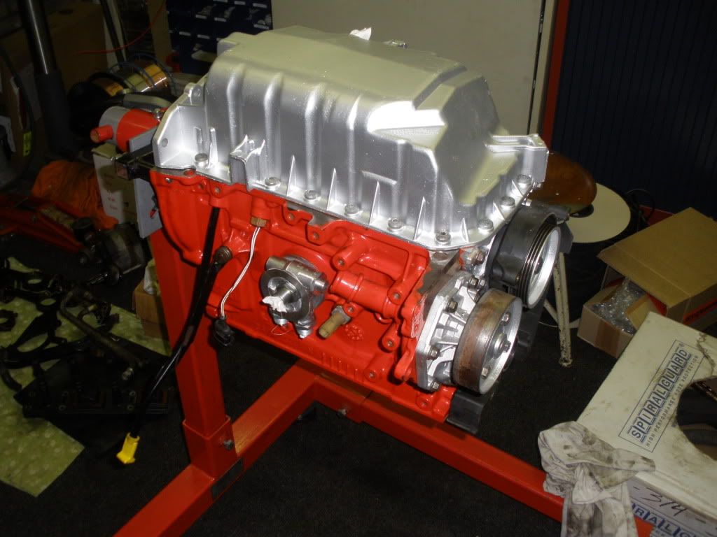

jazeker is geld wel een issue ik wil zo goedkoop mogelijk een snel blokkie bouwen.
en ik had in de loop der jaren eigenlijk alles al bijelkaar gespaard.
verder kan dit mooi 1 op 1 in mijn cup clio zonder al te veel aanpassingen.

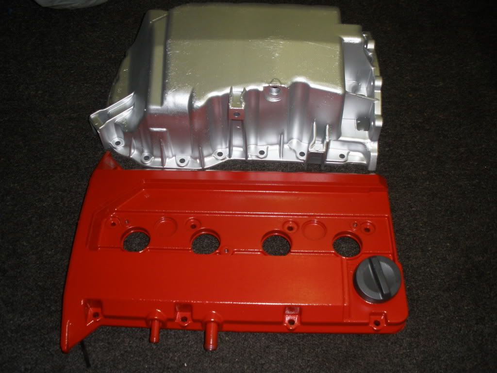

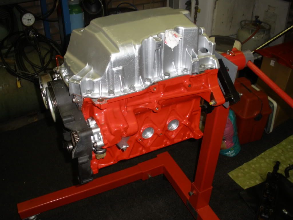

zo even weer een update.
de cilinderkop is door het revisie bedrijf nagekeken en heeft veel olie verbruikt.
de uitlaatzittingen en kleppen zijn slecht.
deze worden dus vervangen voor nieuwe (N) dit kost weer budget jammergenoeg.
verder komen er nieuwe geleiders in , kortere en worden de in-en uitlaatkanalen bewerkt.
zo ook nog effe poetserig bezig geweest en het een en ander gemonteerd om Ronald wat op te jutten :D

Balen :( waarschijnlijk toch het gevolg van de geknapte riem ooit..
Verder goed bezig (Y) Is dit trouwens de krukas/vliegwiel/drukgroep combinatie die je van biggelaar over hebt gekocht?
idd erg jammer van die kop.
wist jij dat die riem ooit geknapt was dan?
krukas/vliegwiel is een eigen ontwikkeling van mijzelf en afgedraaid door een bevriend verspanings bedrijf.
daarna alles laten balanceren.
heeft dus niets met biggelaar van doen.

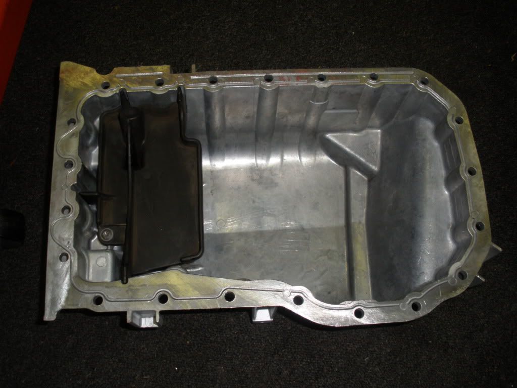

Ha poetser! :p heb je dat schotje in de carterpan nog aangepast? Aanpassen of er uit halen. Drijfstang van cilinder 2 gaat 'm anders raken..
*spreekt uit ervaring* :p
Dat kapje op je olie pomp is dat nog iets speciaals qua functie ?
