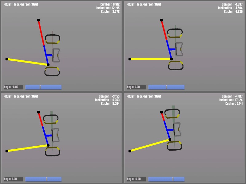

Michiel, het klinkt misschien stom, maar download Live For Speed eens. Dit is een race-simulator. Dat komt natuurlijk nog altijd niet overeen met het échte maar camber, in/uitspoor en ophangingsaftelling kun je daar heel goed testen. De demo is perfect, je hebt daar een 16v-achtige FWD en een BMW-achtige RWD beschikbaar.
Je kunt ook je wielgeometrie live bekijken waar je door de dynamiek in de ophanging de veranderingen in camber, in uit spoor en de rest kan zien optreden. Dat is aardig en best verhelderend.
Niet zozeer om te kijken hoe het moet in het echt, maar wel om de verschillen in afstelling te zien en te voelen. Zeker met een FFB stuurtje voel je het verschil tussen in en uitspoor heel goed. Wat ik voel komt 100% overeen met Luco's verhaal.
