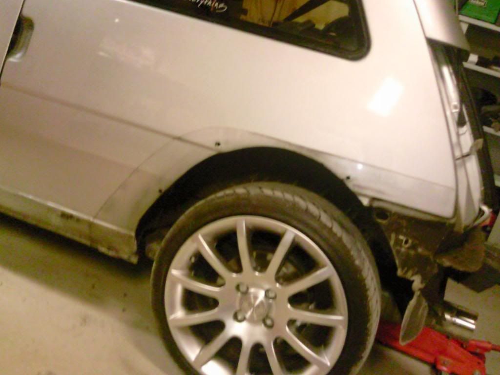

Nou na 7 jaar geleden gespoten ( de 5 ) te zijn is het tijd om maar eens te gaan kijken of ie niet ergens roest ondanks wat tectyl her en der ...
Ik weet dat ie ergens onder op de dorpel een plekje heeft dat heb ik een tijdje terug gezien ...niets schokkends maar het moet wel aangepakt worden .....
Dus alle skirts eraf ...

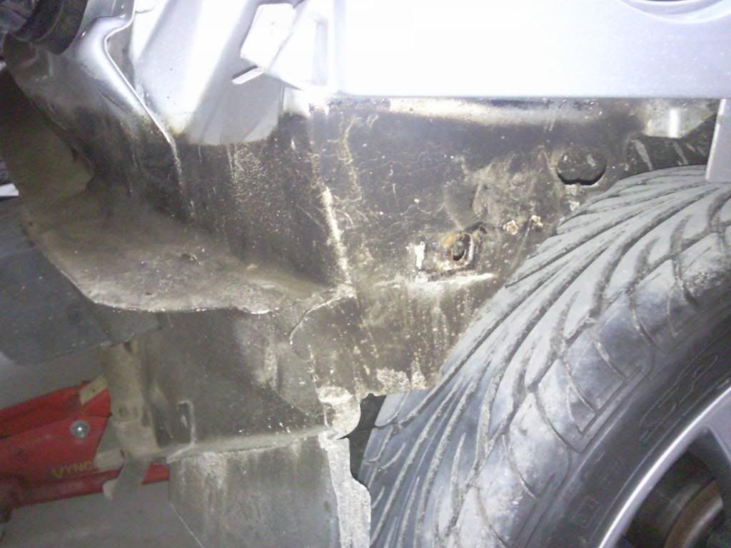

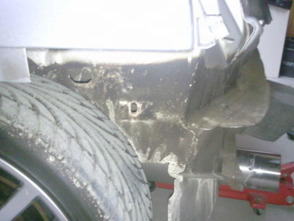

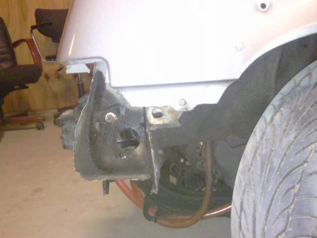

Achterbumper ophangpunten
[img]http://i277.photobucket.com/albums/kk55 ... to0154.jpg[/img]
[img]http://i277.photobucket.com/albums/kk55 ... to0155.jpg[/img]
Voorbumper ophangpunt

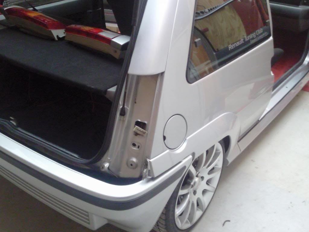

Achterschermen
[img]http://i277.photobucket.com/albums/kk55 ... to0164.jpg[/img]
[img]http://i277.photobucket.com/albums/kk55 ... to0161.jpg[/img]
Voorschermen
[img]http://i277.photobucket.com/albums/kk55 ... to0165.jpg[/img]
[img]http://i277.photobucket.com/albums/kk55 ... to0159.jpg[/img]

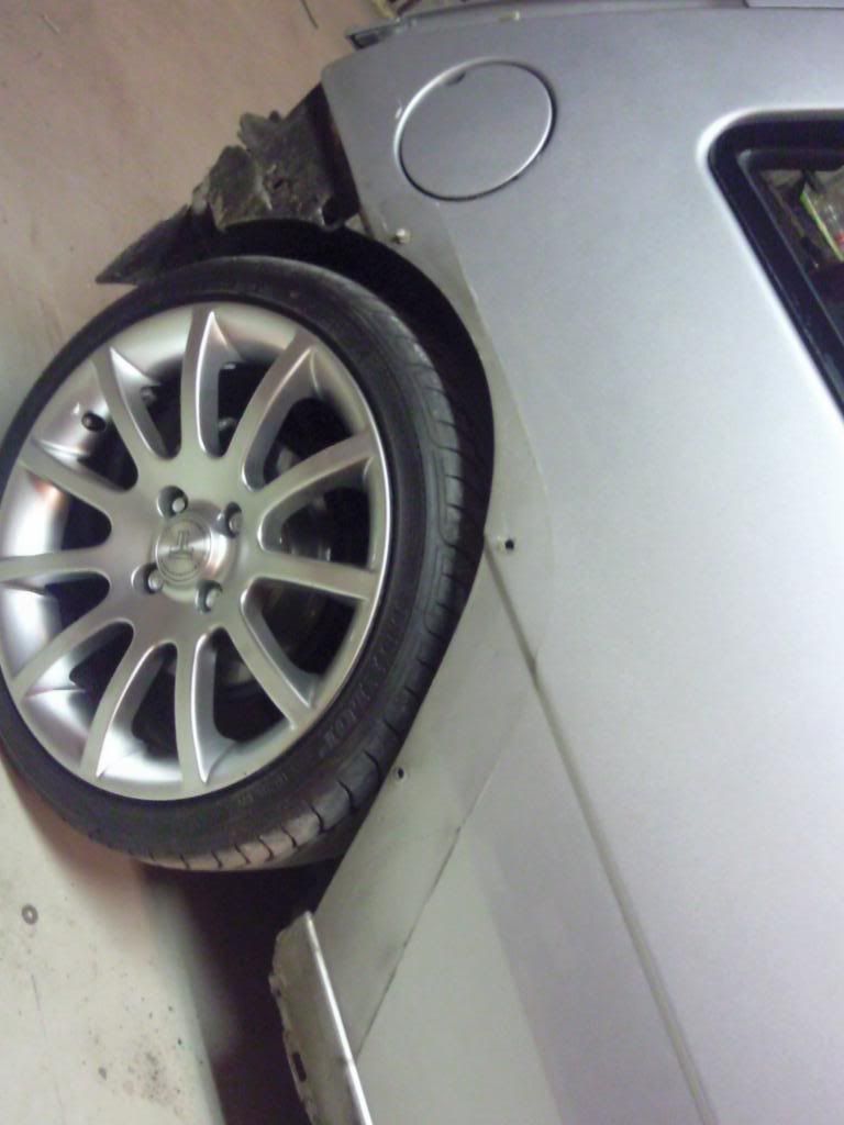

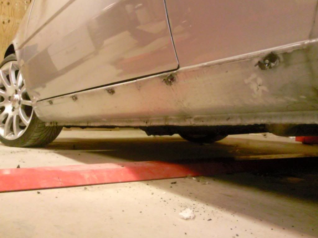

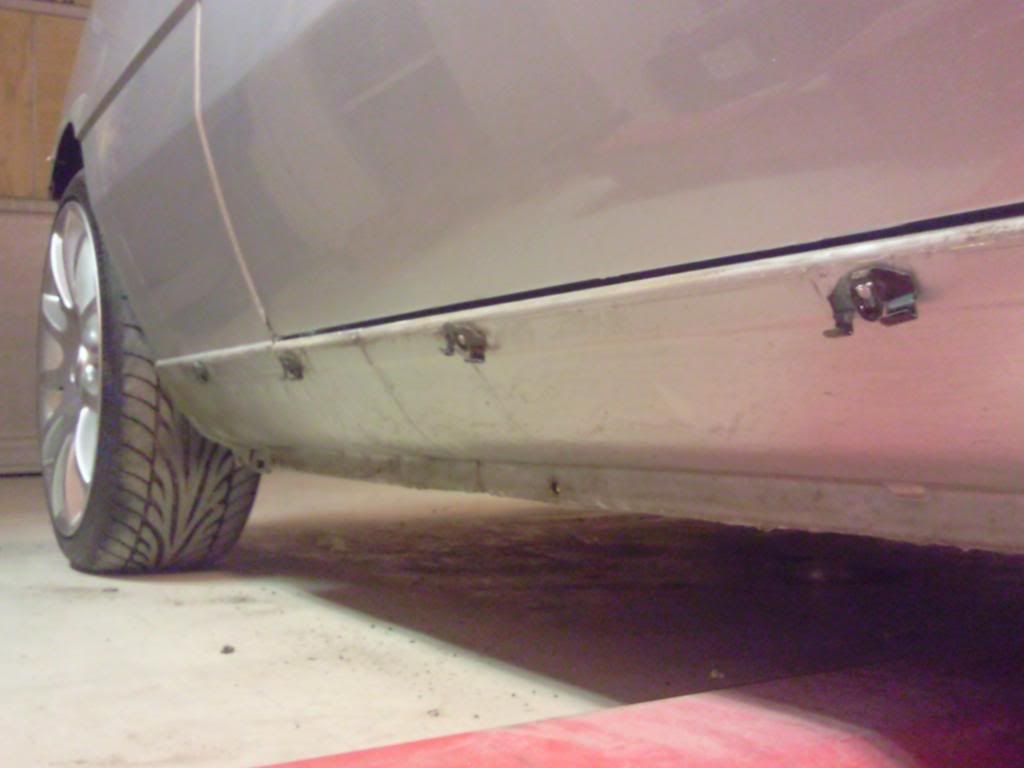

Dorpels : ja ik weet het de klemmen zitten verkeerd om ivb lakbeschadeging met nu de deur openen en blijven hangen
[img]http://i277.photobucket.com/albums/kk55 ... to0167.jpg[/img]
[img]http://i277.photobucket.com/albums/kk55 ... to0162.jpg[/img]

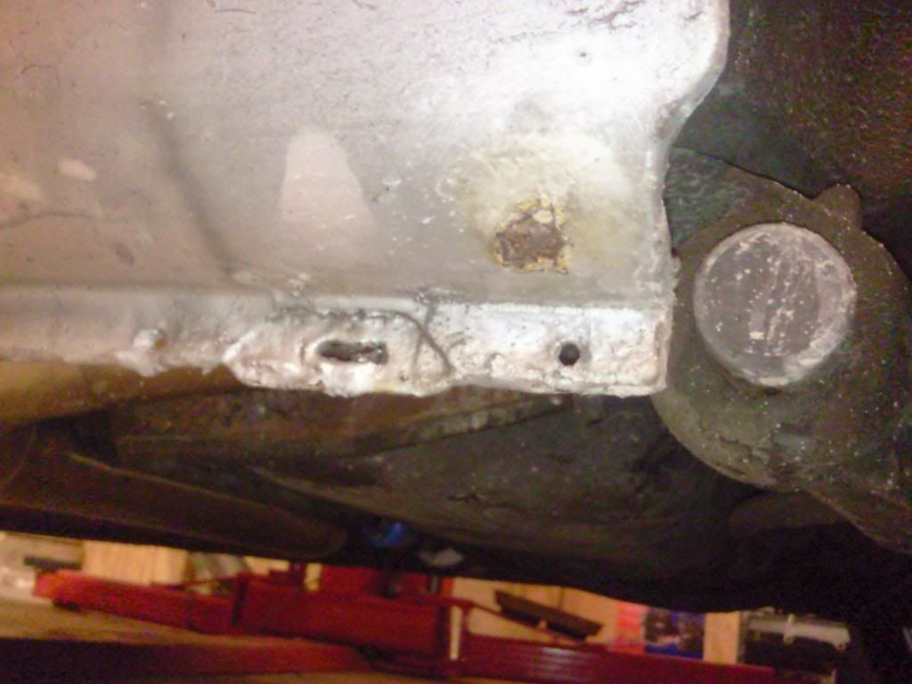

En toen.... ROEST !
[img]http://i277.photobucket.com/albums/kk55 ... to0163.jpg[/img]

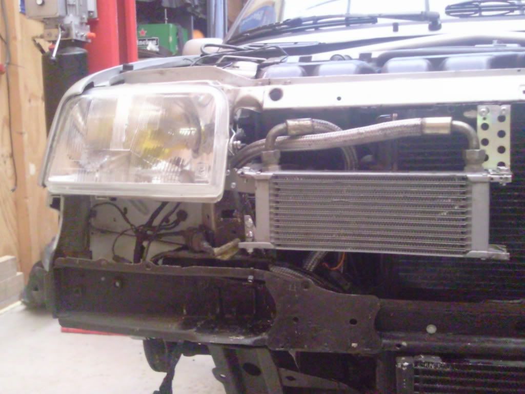

Hier nog een foto hoe de situatie nu is radiateur ..daaronder/voor radiateurtje voor de charge cooler ...en daar onder de olie koeler.
Die zit dus niet best en die gaat verplaatst worden

Nee...naja wel maar een goede nabehandeling .....vol gebaggert met tectyl, en de dorpels nog een x gehamerrite aan de buitenkant.....
Maar goed dat zegt niets als er ergens al roest in het metaal zit , dan ga je toch nog nat ..vandaar de check.

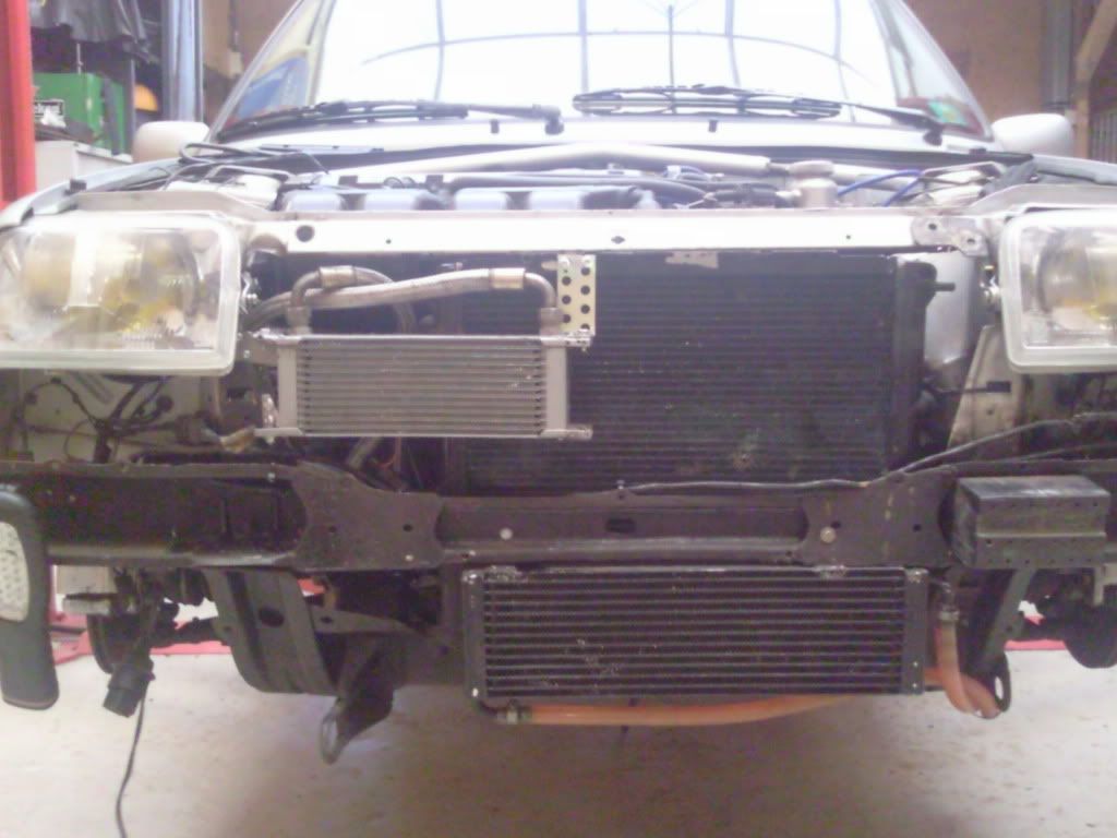

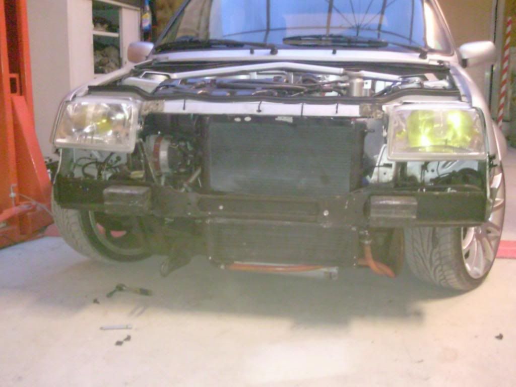

Vandaag nog ff wat gestoeid met de nieuwe plaats van me oliekoeler ...
Ik heb uiterraad iets minder ruimte ivb dat clio blokkie ...dus passen en meten ....
Maar ik geloof dat ik nu er wel vrede mee heb ....
[img]http://i277.photobucket.com/albums/kk55 ... to0183.jpg[/img]
[img]http://i277.photobucket.com/albums/kk55 ... to0184.jpg[/img]
De grill past er nog net in ......

Tja ter grote van een 20 cent euro muntje ......maar eigenlijk al te erug ...gewoon een roestige GTT

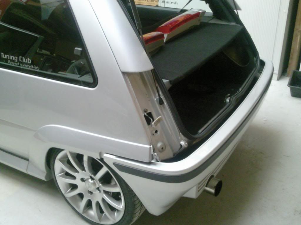

Nou de GTT zit weer in elkaar ......
Her en der wat aanpassingen gedaan ...
bumpers net ff beter opgehangen zodat het wat beter aansluit
uitlaat aangepast hangt nu net ff beter onder de auto, exrta beugel gelast.
volt metertje geplaatst enz
Gisteren even een klein rondje gereden, het was licht vochtig buiten en dan is het meteen minder leuk ....
Maar ik kan wel zeggen dat het verplaatsen van de oliekoeler zijn vruchten heeft af geworpen ..uiterraad moeten ik het nog zien met een hogere buiten temp ...
Maar gemiddeld is ie zo'n 15 graden kouder dan ie voorheen was ..nu is ie met een beetje vaart erin 100 graden
