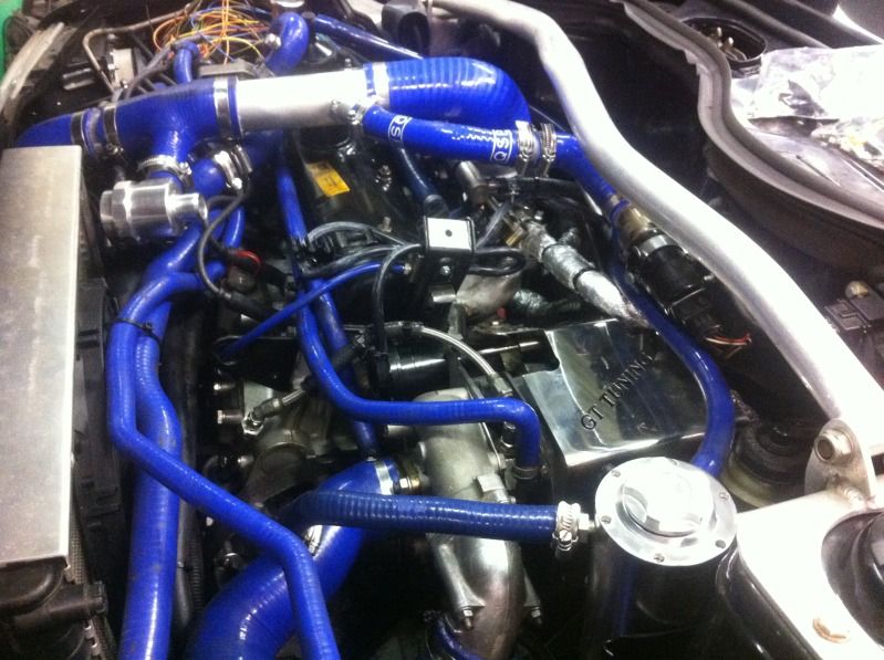

Vandaag lekker druk geweest....
Kleppen gesteld was echt nodig
[img]http://img.photobucket.com/albums/v625/ ... 2bd48e.jpg[/img]
Spruitstukken erop met aangepaste turbo
[img]http://img.photobucket.com/albums/v625/ ... 880a20.jpg[/img]
En afbouwen
[img]http://img.photobucket.com/albums/v625/ ... 88402f.jpg[/img]
[img]http://img.photobucket.com/albums/v625/ ... 00505b.jpg[/img]
Zo goed als klaar
[img]http://img.photobucket.com/albums/v625/ ... e219ba.jpg[/img]
[img]http://img.photobucket.com/albums/v625/ ... 101d3a.jpg[/img]
[img]http://img.photobucket.com/albums/v625/ ... ad1a5d.jpg[/img]
[img]http://img.photobucket.com/albums/v625/ ... b5cfb2.jpg[/img]
[img]http://img.photobucket.com/albums/v625/ ... 1ea476.jpg[/img]
Vanavond de laatste dingen afmaken
- KVS bijvullen
- hitte schild monteren
- nalopen of ik niets ben vergeten
En morgen bekabeling afmaken en proef draaien

Joost, heb je voorheen die siliconen slangen al op je waterkoeling van de turbo gehad ?
Joost van der Hammen
Berichten: 2474
Locatie: Bodegraven
Ja heeft altijd zo gezeten want?
kreeg er steeds lekkage op omdat ze te dicht bij de turbine zaten
-jo- schreef:kreeg er steeds lekkage op omdat ze te dicht bij de turbine zaten
Jo, dat is toch raar? water lekkage om dat iets in de buurt zit? Helemaal met een goede degelijke siliconen slang. Ik zou dan toch denken dat er iets mis was met de aansluitingen op de turbo zelf. koper ring plat geknepen, of de banjo die beschadigd is..

Denk dat Jo wel weet wat die doet, nee ik heb geen lekkage op de aansluitingen bij de turbo.

Ziet er echt super netjes uit Josst (Y) Wat is de functie alleen van die aansluiting op de turboslang vlak voor in gasklep?
Berichten: 2474
Locatie: Bodegraven
Is voor de lucht omloopklep de stationairregeling

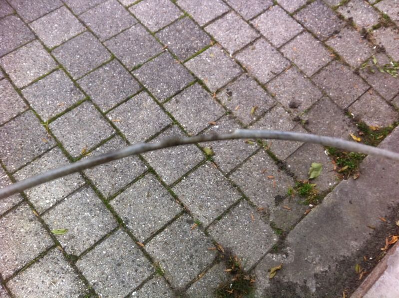

Vandaag lekker aan het mappen geweest loopt erg goed, alleen jammer dat de gaskabel het begeven heeft....
Wie o wie in de buurt van Bodegraven heeft wat liggen...

Ja vandaag nieuwe kabel bij Renault opgehaald en gemonteerd....
Dit was de oorzaak..... Iets te dicht bij de downpipe gezeten...
[img]http://img.photobucket.com/albums/v625/ ... 147c5f.jpg[/img]
Nieuwe kabel maar ingepakt in hitte bestendigekous en extra veer gemonteerd
