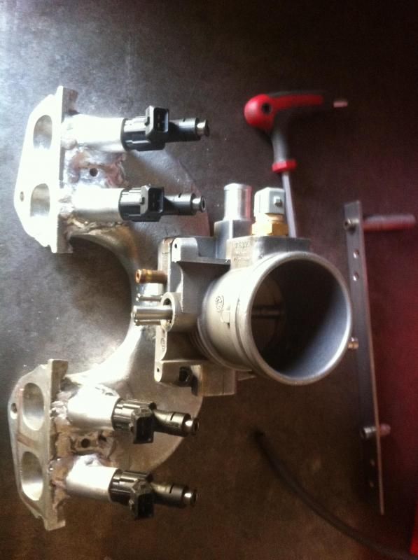

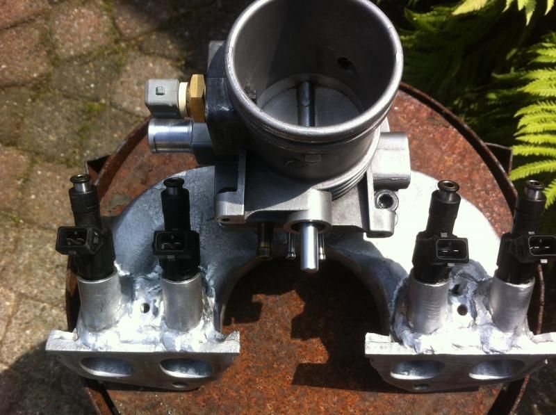

Het nieuwe inlaatspruitstuk is bijna klaar
[img]http://img.photobucket.com/albums/v625/ ... 134d10.jpg[/img]
[img]http://img.photobucket.com/albums/v625/ ... 19fb20.jpg[/img]
[img]http://img.photobucket.com/albums/v625/ ... b7d086.jpg[/img]
[img]http://img.photobucket.com/albums/v625/ ... 644ed8.jpg[/img]

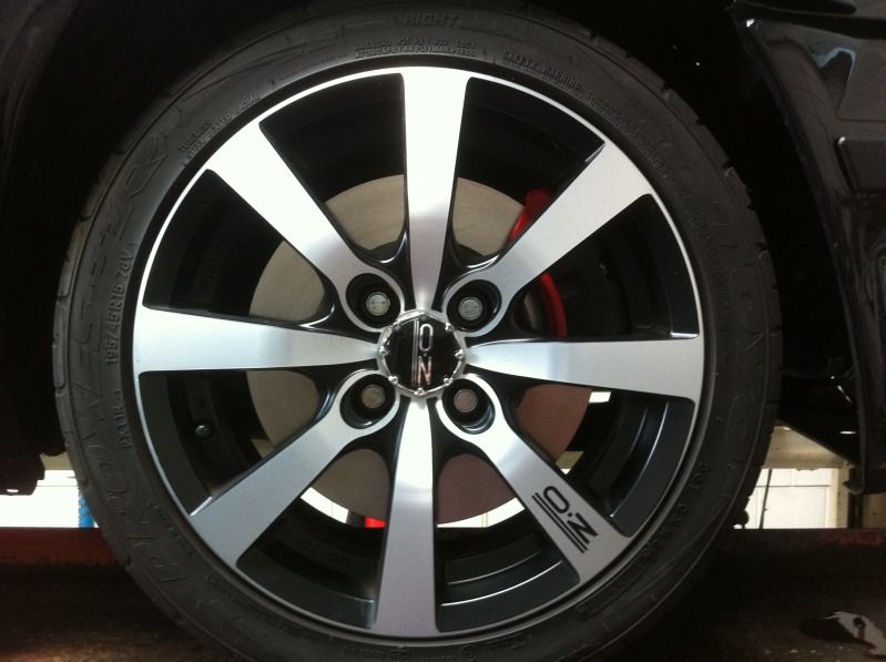

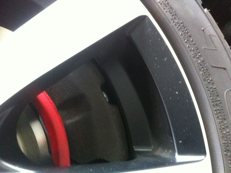

Ook nog 285mm schijven gemonteerd
[img]http://img.photobucket.com/albums/v625/ ... 4e3480.jpg[/img]
[img]http://img.photobucket.com/albums/v625/ ... 7714f2.jpg[/img]
[img]http://img.photobucket.com/albums/v625/ ... 56c5fa.jpg[/img]
Moest wel het kleine beetje lood verplaatsen naar het midden van de velg

Nice spruitstukkie joost

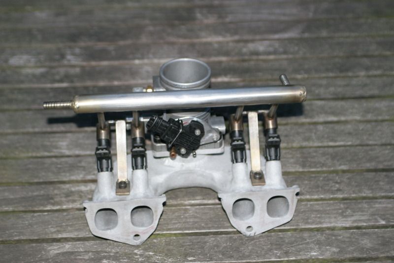

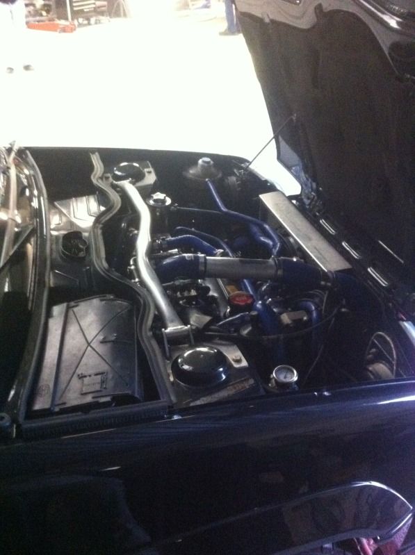

Zo goed als klaar alleen de gaskabel bediening moet er nog op
[img]http://img.photobucket.com/albums/v625/ ... 17be64.jpg[/img]
[img]http://img.photobucket.com/albums/v625/ ... 4f66f8.jpg[/img]
[img]http://img.photobucket.com/albums/v625/ ... c041dc.jpg[/img]

Ja nieuwe uitlaatklem was compleet verbogen.....

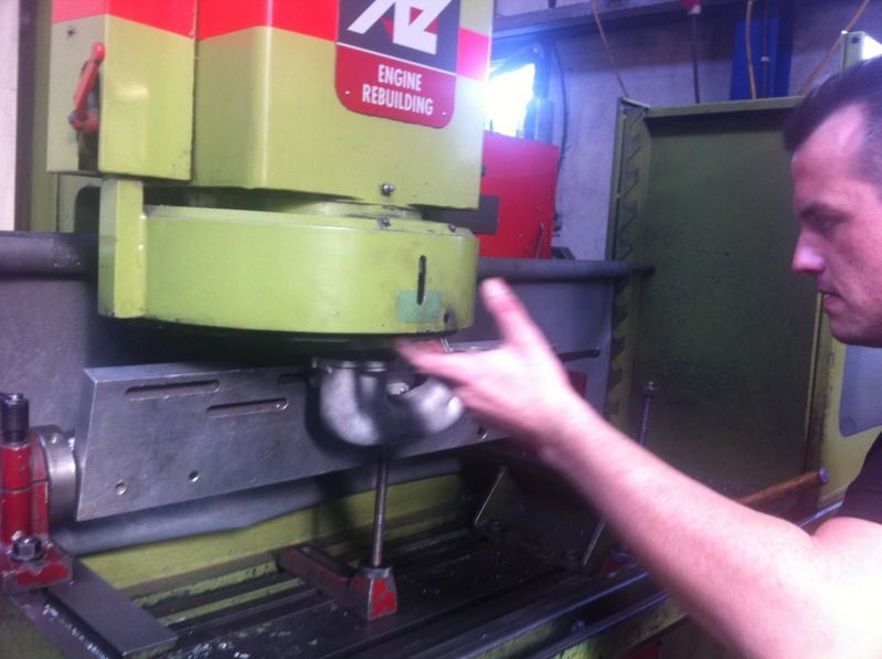

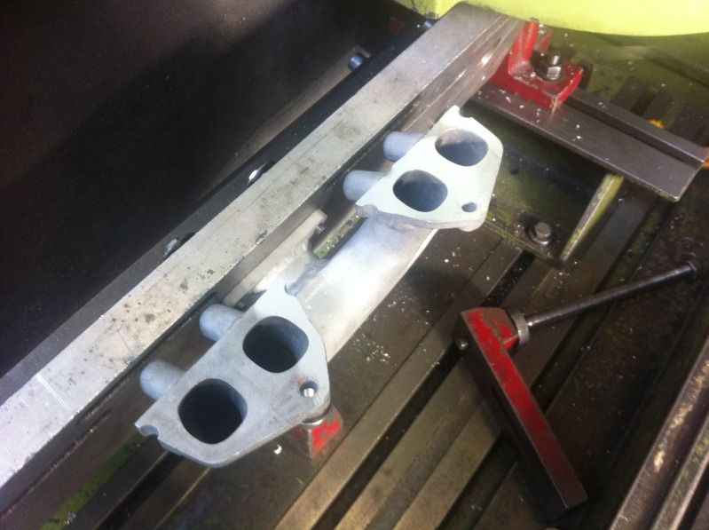

Zo vandaag mijn eerste vakantie dag dus druk geweest met nog meer voorbereidingen voor de spruitstuk wissel

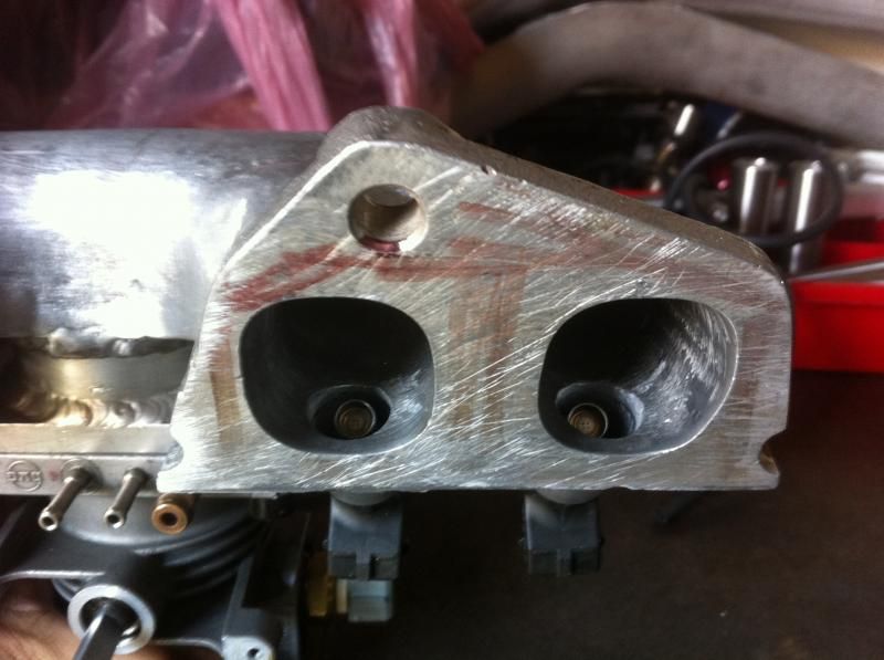

Spruitstuk gevlakt
[img]http://img.photobucket.com/albums/v625/ ... 189487.jpg[/img]
Tijdens het vlakken is goed te zien waarom de pakking er tussen uit gaat
[img]http://img.photobucket.com/albums/v625/ ... 0ef130.jpg[/img]
Klaar
[img]http://img.photobucket.com/albums/v625/ ... 46a2b2.jpg[/img]

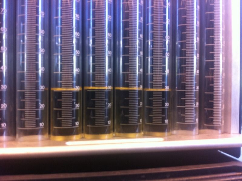

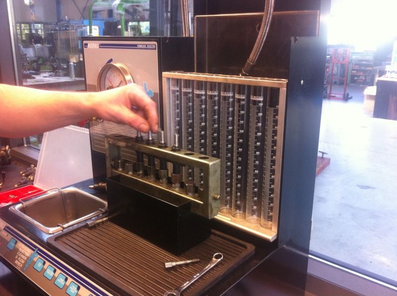

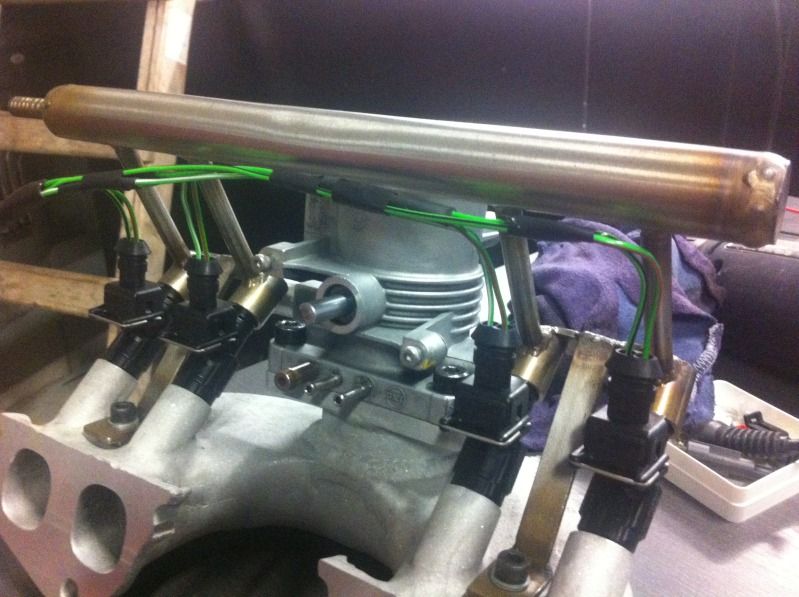

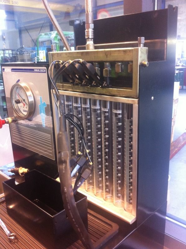

Tevens de injectoren getest en zijn goed
[img]http://img.photobucket.com/albums/v625/ ... 7c70ee.jpg[/img]
[img]http://img.photobucket.com/albums/v625/ ... 831175.jpg[/img]
[img]http://img.photobucket.com/albums/v625/ ... 9719a7.jpg[/img]

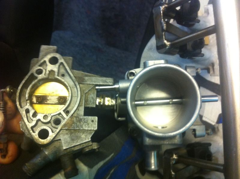

Duidelijk verschil in grote gasklep
[img]http://img.photobucket.com/albums/v625/ ... 2e8ee9.jpg[/img]

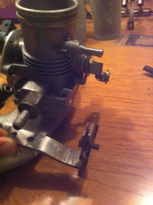

En begonnen met het nieuwe stuk kabelboom
[img]http://img.photobucket.com/albums/v625/ ... c3f65f.jpg[/img]
Spruitstuk gevlakt
Klaar
WOW mooi hoor wat voor gasklep gebruik je en hoeveel mm?

Gasklep is van BMW en is 52 mm injectoren 180 pk Audi TT 315cc

Gasklep is veels te groot.....

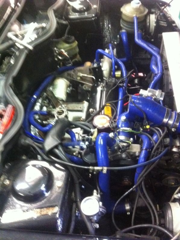

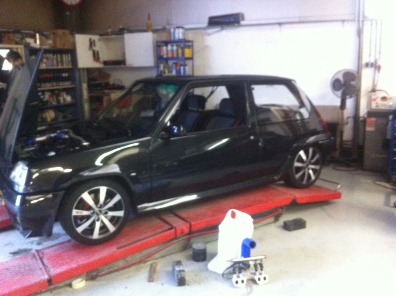

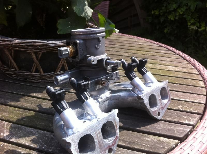

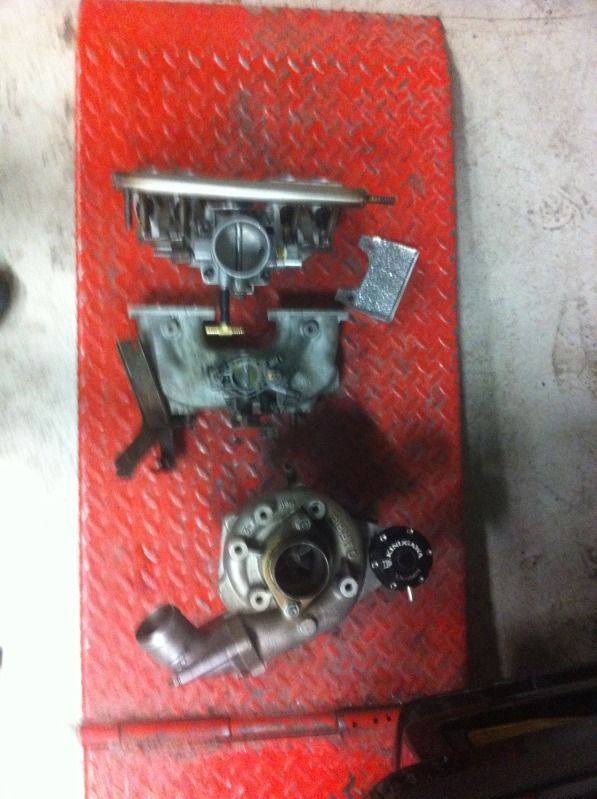

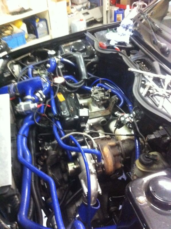

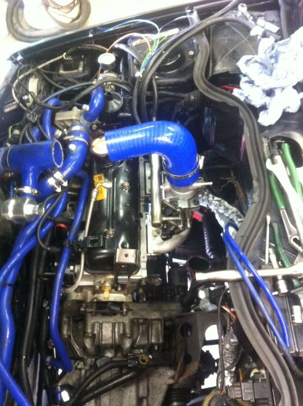

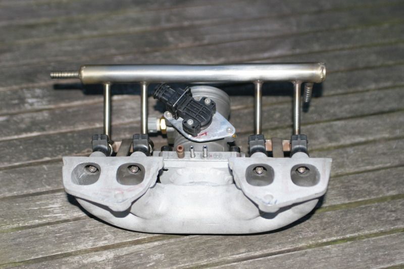

Zo vandaag begonnen met de ombouw van het inlaatspruitstuk.
Demonteren ging voorspoedig geen draadeindjes die afbreken in de cilinderkop of iets dergelijks....
Zo na passen en mete staat die dan op de brug
[img]http://img.photobucket.com/albums/v625/ ... fc33fc.jpg[/img]
voor
[img]http://img.photobucket.com/albums/v625/ ... 68e4ae.jpg[/img]
tijdens
[img]http://img.photobucket.com/albums/v625/ ... 4d9b18.jpg[/img]
[img]http://img.photobucket.com/albums/v625/ ... a918ef.jpg[/img]
Even passen
[img]http://img.photobucket.com/albums/v625/ ... 518862.jpg[/img]
Met bekabeling
[img]http://img.photobucket.com/albums/v625/ ... c9a2a4.jpg[/img]
Morgen naar turbo service België om de turbo te laten verbouwen.....
Even passen
Met bekabeling

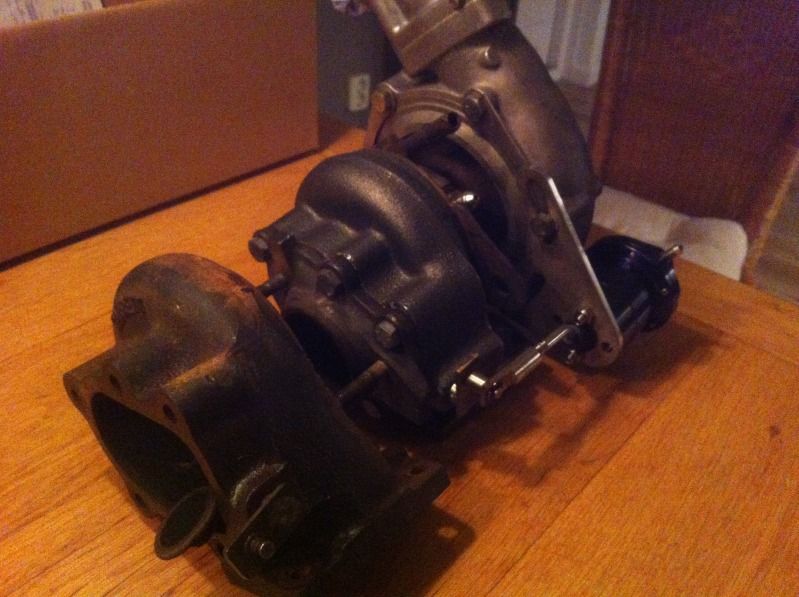

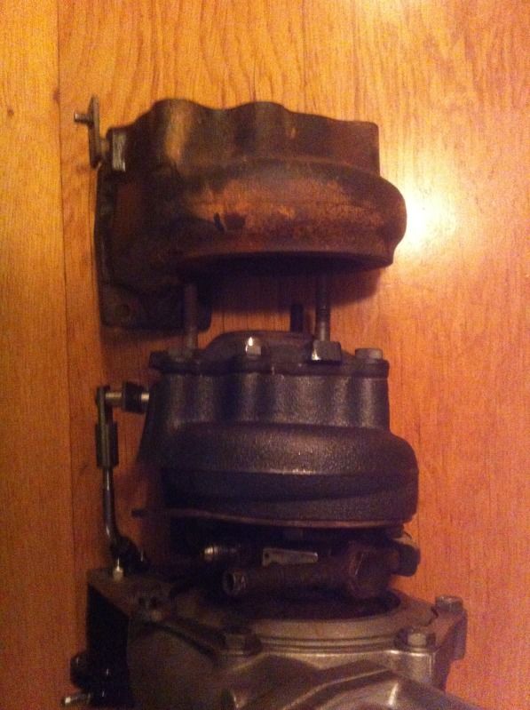

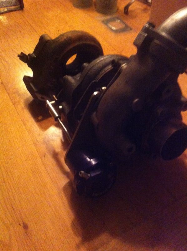

Vandaag naar Turbo service België geweest om het uitlaathuis te laten vervangen van 0.64 naar 0.49
[img]http://img.photobucket.com/albums/v625/ ... 54b842.jpg[/img]
[img]http://img.photobucket.com/albums/v625/ ... 5129da.jpg[/img]
[img]http://img.photobucket.com/albums/v625/ ... 1ac8cd.jpg[/img]
Tevens de gasklepbediening gemaakt wederom bedankt Richard
[img]http://img.photobucket.com/albums/v625/ ... af56b5.jpg[/img]
Morgen een dag bouwen en donderdag opstarten

een standaard gt t2 is uitlaathuis .35 en inlaat huis .49
dit is dus een serieus grote turbo. uitlaat huis .63 is natuurlijk een die te laat opspoelt. (is dat een t3? en is dan een .49 een t25?)
wat is je inlaathuis voor een dan?
suc6 morgen ik ben benieuwd wat voor monster je nu hebt gebouwd!
- Berichten: 2474
- Locatie: Bodegraven
Turbo is een GT2560R welke er al op zat die voor het mooie iets te laat opspoelde (rond de 3500 toeren) dus hoop dat het nu beter zal gaan....
