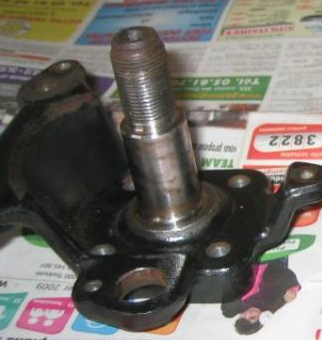

Het grootste probleem is momenteel nog steeds de achteras. Met 200 slicks wil het op 2mm tussen wielkast en band passen.
Iemand ervaring met de astappen buigen op een verantwoorde manier, of is dat echt oncontroleerbaar?
waarom wil je de astappen buigen?
Voor camber?
Je bent zelf de uitvinder van de cambermod toch? :beer:
wellicht zou je ook een paar mm van de voet van de astap af kunnen draaien.
tutuur schreef:Je bent zelf de uitvinder van de cambermod toch? :beer:
toethoer, die astap is erin geperst, hij heeft geen losse astappen, dat past niet met brede banden

Er moet wat camber op ivm passen van banden en uiteraard wat temperatuur.
@ Arthur, met de cambermod inclusief ph2 tappen ben ik 2cm per kant te breed. Er moeten ooit andere clio 2 astappen onder die 1cm smaller zijn, en zelfs dan word het kantje boordje.

Vandaag ook weer een stel astappen gepast in de hoop dat het ging werken maar helaas, past niet. Er zijn nog 2 opties, Clio rs 182 astappen, of 21t. De Clio rs tappen zijn iets smaller dus daar gaat de voorkeur even naar uit. In nood kan Jo me 21t leveren en daar zal dan iets moeten worden afgefreesd.

je kunt de astappen van de clio toch ook af freezen?
Dit zijn de benodigde astappen:

Affrezen kan wel, maar heeft niet mij voorkeur. Er zit 1cm verschil tussen de astap wat ik zoek en een ph2 tap, en zoveel materiaal wil ik eigenlijk niet weg halen.
