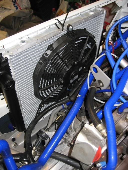

@ROY. Van wat voor type is die rad die er bij jouw instaat, en wat zijn daar de maten van??
gtt is 310x398 x33mmRoy schreef:GTE/Diesel radiateur.![]()
Maten weet ik niet precies uit mijn hoofd maar volgens mij zo'n 8 cm breder als origineel. De maten staan wel op h-base.

Een dikkere rad zal ook wel wat beter koelen lijkt me, ik ga zowieso voor een dikkere
8 cm breder is wat te veel van het goede, dat kan ik net niet kwijt ivm de intercooler.

Deze word opmaat gemaakt
. Omdat ik met een intercooler rijd van een sierra cossworth ( hierbij zitten de aansluitingen kort rond de origenele radiator) heb ik de ic iets laten verlassen, breder maken dus. Nu kan er dus een bredere radiator in, maar niet in de maat wat al standaard in een andere auto zit. Wat er bij mij inkomt is 5cm breder dan origeneel gtt koelblok is ook 1 cm dikker en de oliekoeler is ook weg. Koelblok word ook gemaakt van matriaal wat veel beter zijn warmte afgeeft

Zo net telefoontje gehad van het bedrijf dat mijn radiator ging aanpassen, ze hadden nog wat op de plank liggen, iets kleiner dan wat ik in eerste instantie wilde hebben maar dit zou volgens hun ookal veel beter koelen
En beste van alles, ik mag die overnemen voor een hele mooie prijs
Fan is (nog) niet handmatig, maar zit er wel over te denken om dat er nog wel op te zetten. Dan wel dubbel dus via thermoschakelaar en evt via een schakelaar lop het dash.
Hier nog een
van mijn nieuwe (koperen) radiator inclusief de spall ventialtor.
[img]http://www.rtc-upload.nl/albums/userpic ... s-0285.jpg[/img]
De rad is iets breeder en het koelblok is wat dikker, en volgens het bedrijf waar ik hem gehaalt heb gemaakt van matriaal wat het beste zijn warmte afgeeft.

Dat idd speelde idd ookal door mijn hoofd, als je gewoon rijd heeft een draaide fan toch niet echt veel meer waarde, is eigenlijk pas nodig als je echt stil staat of heel langzaam rijd en er geen koeling meer door rijwind is.

Ik zou moeten meten wat ie exact breder is maar koelblok is +/- 3 cm breder en 1 cm dikker. En blok is gemaakt van matriaal wat zijn warmte erg goed afgeeft. Verschil is erg goed merkbaar, temp blijft bij volgas rijden op de meter iets lager.oldskool schreef:wat zyn de maten van deze rad ben wel benieuwd wat het scheelt met een orginele.
