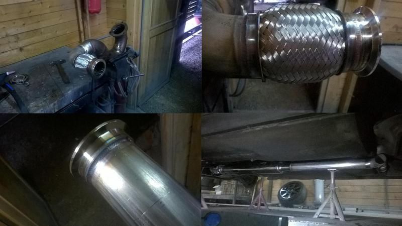

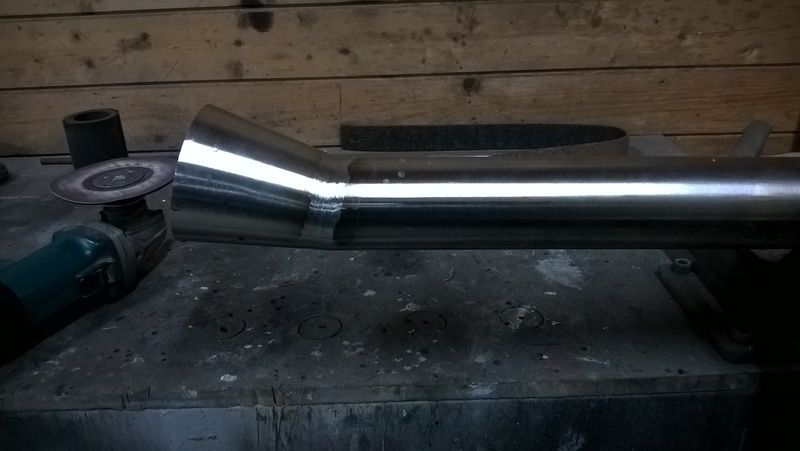

Terug een update:
De uitlaat met retrolook heeft mij ook getroffen.
zoals velen ben ik op zoek gegaan naar het befaamde Devil trompetje om dan passend te maken aan het custom traject.
Uiteindelijk Moest ik niet ver zoeken, bij het rommelen in de RVS doos leek er een conisch verloopstuk in te liggen die ook wel eens zou kunnen passen.
Dus ineens een namiddagje lassen en schuren.
Het is wel geen Devil, maar ah, ik heb toch ook een trompetje nu :smile:

Netjes. :)
Niks mis mee! (Y)
Zal een prima geluid geven..
