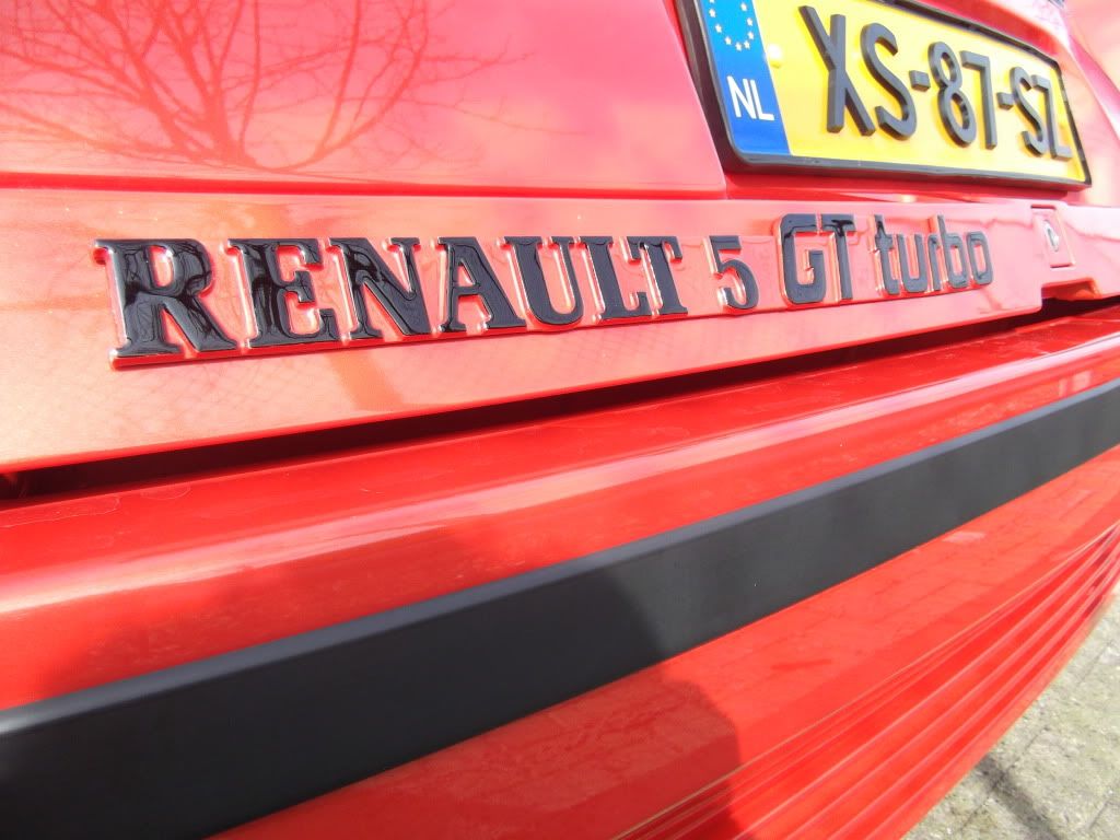

Arno's Renault 5 GT Turbo.
Denk dat het door de licht inval komt, is een erg moeilijke kleur om op de foto vast te leggen, laat staan met 2 auto's tegelijk!!
