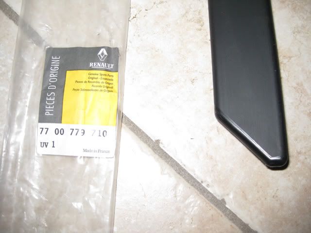

Ik heb een paar vragen inzake de sierstrip op de achterbumper.
Klopt het dat het einde van de sierstrip redelijk abrupt eindigt (/niet zo mooi is afgewerkt als de voorkant)?
Ik heb namelijk een nieuwe strip gekocht bij de dealer en de eind afwerking verbaasde mij een beetje, even los van het feit dat die strip overigens niet past..... is te kort en niet zo'n klein beetje ook (toch gauw een mm of 6). Verschuiven heeft geen zin, dan heb je aan beide kanten een gat zitten (dan zie je het gootje waar de strip in hoort te vallen). Aan de rechterkant zit de strip nu al namelijk behoorlijk op het randje
Hebben jullie een idee wat hier fout is gegaan qua montage?
Mocht iemand nog een close up hebben liggen van de strip achter, graag!

Toch is dit origineel Renault Merijn, ik heb de bon hier naast mij liggen. Als je er een foto van hebt, graag!
Het is geen echte close up, maar het geeft je wel een idee...
http://picasaweb.google.com/Merizzle/Vo ... 2743209586
De uiteinden moeten gewoon netjes afgerond zijn. Dit lijkt gewoon afgeknipt! Als je wil kan ik van de week wel een close up foto nemen.

No fucking way dat dit origineel is! Ik heb ze ook allemaal nieuw gekocht en bij mij zien ze er heel anders uit.Jacob Priem schreef:Ik ben aan 1 kant begonnen (logischerwijs rechtsachter). Ik had alleen niet begrepen dat je hem er dus ook echt op zou moeten spannen.
Tja je moet het maar net zien in de verpakking
Maar idd normaal is de punt veel ronder

Zou je van de week nog een keer een close up kunnen maken Merijn? Dan kan ik daarmee terug naar de dealer. Inmiddels is de strip er al af, maar natuurlijk wel met een stukje lakschade
Toch heb ik deze zo bij de dealer gekocht, zat ook in de originele verpakking. Moet toegeven dat ik er toen heel snel naar had gekeken (en had toen de afwerking van de voorste strips nog niet gezien).

Bedankt Merijn, hier is duidelijk op te zien dat de randen ook mooi afgerond horen te zijn.

Vanochtend naar de dealer geweest, had de foto's meegenomen en ook een strip van de voorkant voor het vergelijk van de afwerking.
Hij gaf ook gelijk aan dat die afwerking van de strip niet klopte zo. Hij heeft het nummer nog een keer gecontroleerd in de computer en dat klopte, heeft vervolgens een nieuwe besteld en die zou vrijdag binnen moeten zijn

Vandaag contact gehad met de dealer, de nieuwe stootstrip was binnen.
De afwerking is net zo slecht als de vorige strip. Renault Belgie (het onderdelenmagazijn zeker?) geeft aan deze strip altijd al zo is afgewerkt, dus dit is "standaard". De magazijnman bij de dealer was het wel met mij eens dat dit een zeer slechte afwerking is en gewoon niet kan kloppen. Ik kan mij niet voorstellen dat ze vanuit Belgie aangeven dat die afwerking gewoon klopt, echt onvoorstelbaar.
Qua pasvorm geeft Renault Belgie aan dat de afmetingen gewoon kloppen, maar de strip zou niet passen vanwege mijn after-market Chromen achterbumper..... ? Ik had bovenstaande foto's geprint op a4 formaat en ook afgegeven bij de dealer, ergens in het doorgeven (scannen/mailen) aan Belgie is het dan kennelijk niet helemaal goed gegaan, want door de reflectie in het lakwerk denken ze dat het een chromen bumper is..... oke dan....
Het is gewoon duidelijk te zien dat als die afwerking aan de sierstrip zit, deze dan een mm of 3 a 4 langer is aan beide kanten en dan is feitelijk het gat weg. Maar ik zal wel te makkelijk denken.
Vanuit de dealer willen ze nu op basis van het chassisplaatje (en de overige informatie) het bestelnummer nog een keer controleren en dan gaan we weer verder kijken. Afgesproken dat ik begin volgende week even langs ga.
Ik zal die close up van Merijn in ieder geval al printen en meenemen, als iemand anders nog een andere close up heeft: zet aub maar in het topic of op de mail.

De strip zat er maar 2 dagen op Riël, dus die was inderdaad in 1 stuk (makkelijk) te verwijderen.
Alvast bedankt voor de foto's!
Als je er een foto van zou kunnen maken Gerry, dat zou nu ook wel voldoende moeten zijn.
Ik had ook een strip van de voorkant meegenomen, is ook een goed voorbeeld qua afwerking. Misschien eens aangeven bij de magazijnman in Belgie dat hij een strip van de voorkant erbij pakt, dan kan hij goed het verschil zien.

[img]http://img.photobucket.com/albums/v218/ ... G_1256.jpg[/img]
Heb hem ook even opgemeten en hij is 2070mm lang. Succes

Ik heb een paar weken geleden dezelfde originele strips ontvangen zoals Gerry ook op de foto laat zien. Dus netjes afgerond.
Origineel Renault.
Erg vreemd deze strips Jacob...

Bedankt voor de foto Gerry!!
Dat afgeronde stuk ontbrak inderdaad bij de strip, het is ook duidelijk te zien dat dit een extra stuk is (was bij de voorste strip ook goed te zien). Als dit deel erop zit, dan komt het qua lengte ook goed. Het bestelnummer klopt ook zie ik op de foto.
Willeon, het gekke is dat de 2e strip die vrijdag is binnengekomen dus ook net zo (slecht) is afgewerkt aan de randen (tenminste, is mij verteld. Ik heb hem zelf niet gezien).
