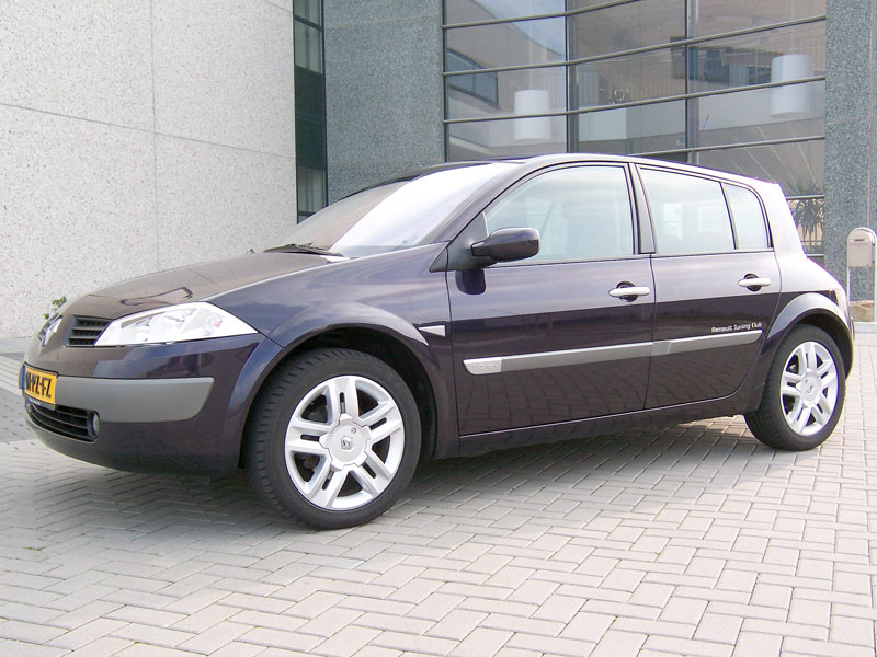

waarom gaat hij weg?
Omdat ik die Mégane graag wil hebben. Dat is m'n oude lease-auto.

die megane is een 1.6 pipo :P
@ martijn: megane van maarten toch? :)
Nee, het is echt de Mégane van de foto. Die heb ik toen als leaser gereden.

gezien het kenteken is ie van begin 2005, dus januari 2008 = 3 jaar leasetermijn voorbij?
heb je in die Megane nog gereden dan??
Ik heb hem gereden vanaf aanschaf in januari '05 t/m januari '06, in totaal 75.000 km. Van m'n oude werkgever hebben we een interim ingehuurd, die er toevallig nu tijdelijk in rijdt. Zo kwam ik hem dus weer tegen. Bij 150.000 mag hij eruit, dat zal over 2 maanden zijn.
Auto is nog in nieuwstaat. (Y)
wel gaaf dat je em terug kan kopen Martijn! mooi bakkie in die kleur! (Y)
blijf het altijd mooi vinden, foto's van jouw auto's zijn altijd op de ring :D (Y)
