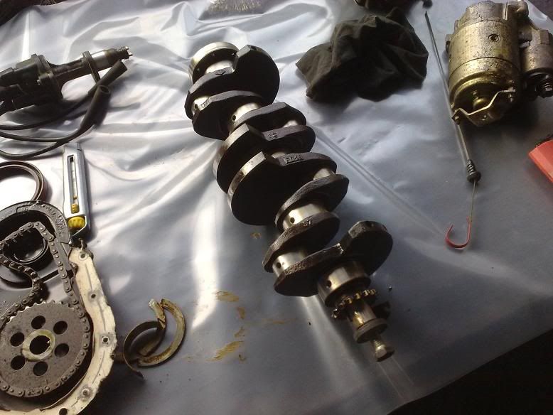

Van de week de krukas uit een donor motor gehaald.

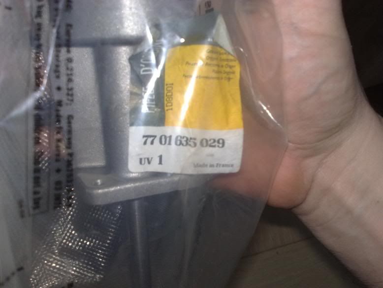

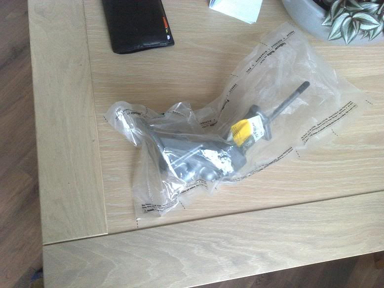

En van de week kwam ook de nieuwe oliepomp binnen.
[img]http://i182.photobucket.com/albums/x184 ... 009140.jpg[/img]
[img]http://i182.photobucket.com/albums/x184 ... 009141.jpg[/img]
Van het weekend ga ik een begin maken met het verwijderen van de motor die nog in mijn 5 hangt. :)
Niet normaal he wat die dingen tegenwoordig kosten..... |:
Zohee he mag wat kosten ................... :grin:
Die olie pompjes zijn goud waard...
Maar ga je het blokje wegbrengen ? of ga je zelf aan de hobby
Het is een nooit gebruikte 2e hands. :wink:
Nieuw 360 euri..... |: |:
Aha dat zal vast schelen

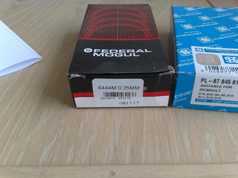

Goed, de krukas is inmiddels geslepen en gebalanceerd. Van de week kan ik weer beginnen met het opbouwen van de motor. :grin:

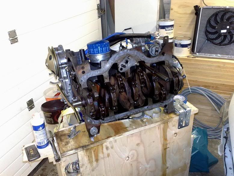

Vandaag maar weer eens wat aan mijn 5 gedaan. :)

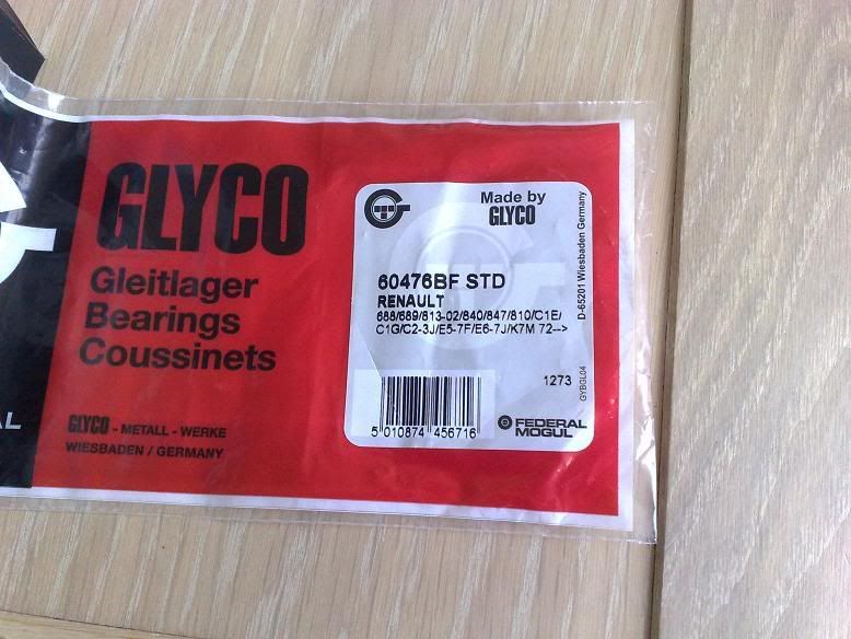

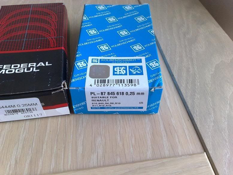

"Nieuwe" krukas met overmaatse lagers gemonteerd.
[img]http://i182.photobucket.com/albums/x184 ... 5/blok.jpg[/img]
[img]http://i182.photobucket.com/albums/x184 ... lagers.jpg[/img]

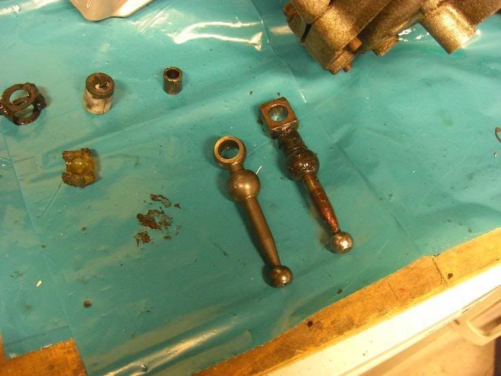

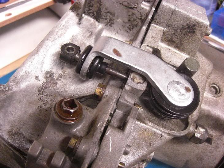

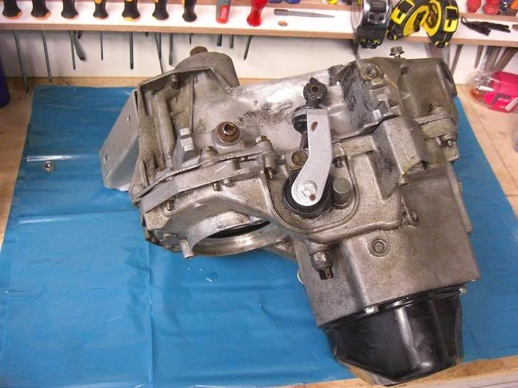

Ik had nog een shortshifter en kortere shiftpin liggen dus die ook maar gelijk gemonteerd.
Oude situatie..
[img]http://i182.photobucket.com/albums/x184 ... MG1074.jpg[/img]
Old vs new...
[img]http://i182.photobucket.com/albums/x184 ... MG1075.jpg[/img]
[img]http://i182.photobucket.com/albums/x184 ... MG1076.jpg[/img]

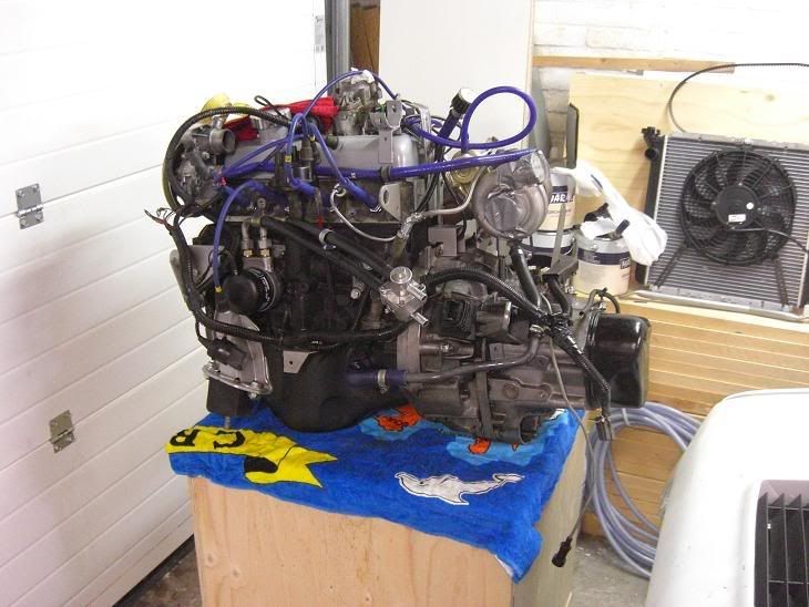

De motor staat ook weer klaar om erin gehangen te worden.
[img]http://i182.photobucket.com/albums/x184 ... MG1081.jpg[/img]
Morgen de motor terug plaatsen en weer aansluiten. :grin:
Volgende week rijdbaar? :~
