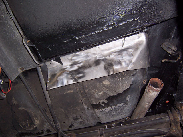

Hitteschild uitlaat bij tank ook niet...

Hitteschildje is vrij makkelijk (in 2 delen) zelf te maken. Heb ik ook gedaan, met RVS-plaat.

gewoon hittebestendig matje halen bij biesheuvel en met goede kit op je tank kitten, kan je in alle vormen netjes straktrekken en vastkitten, werkt echt perfect (Y)
